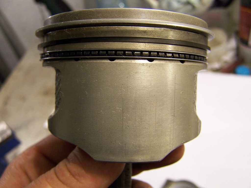

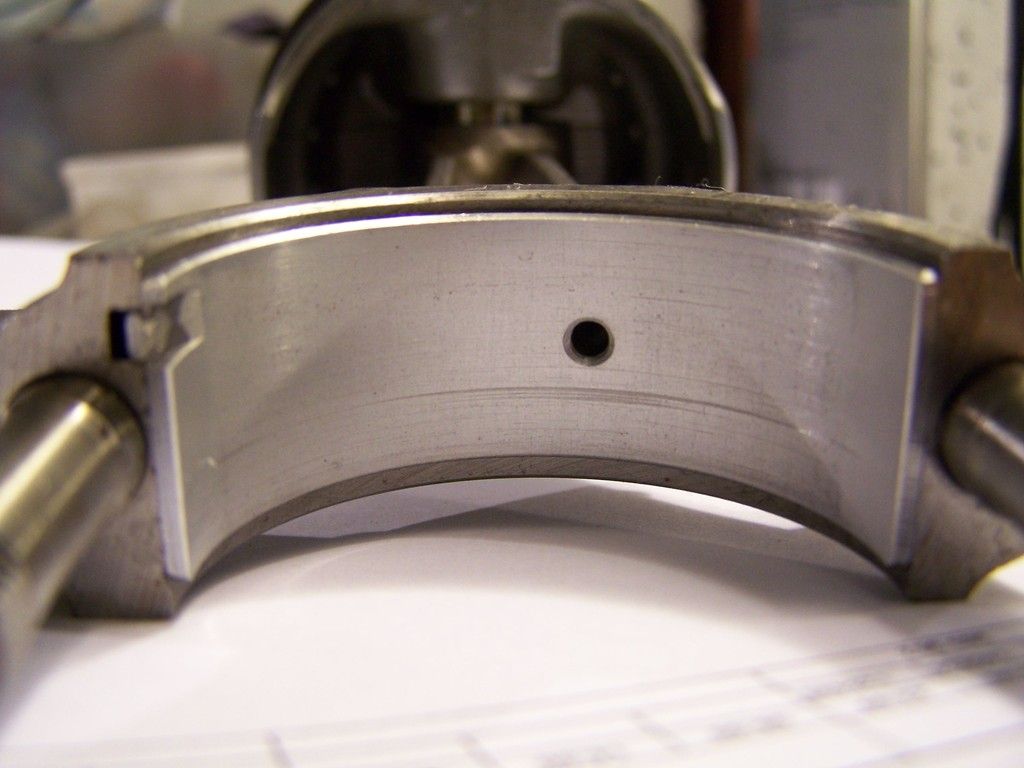

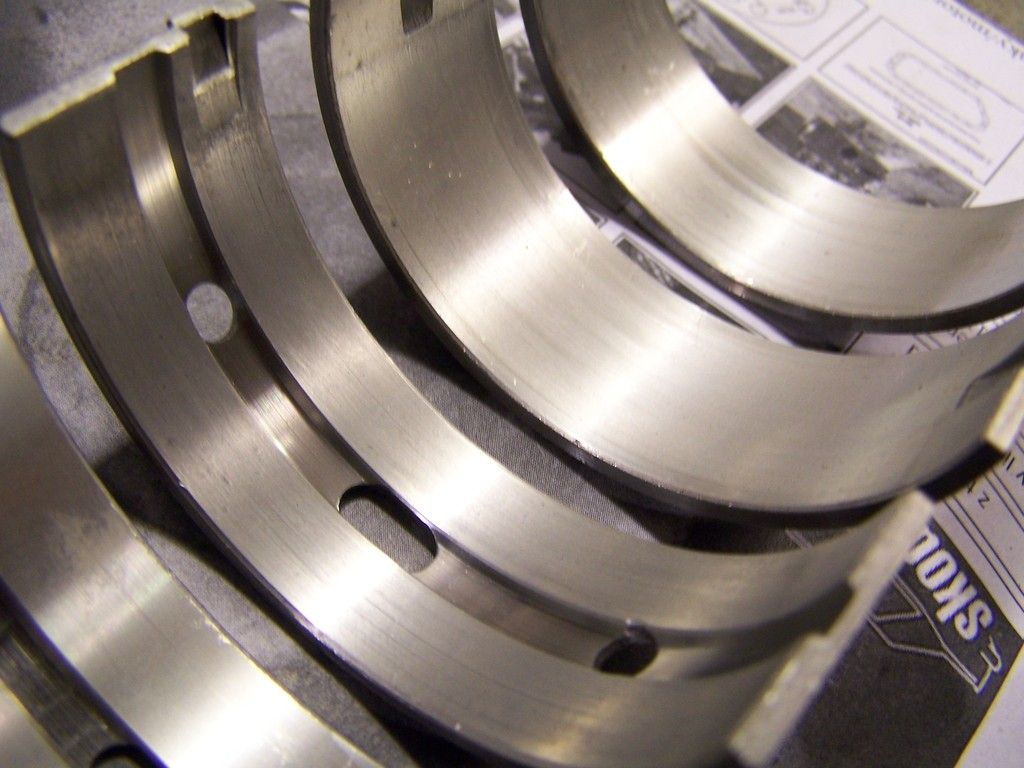

Wracając do sytuacji w garażu to w trakcie zlewania oleju zauważyłem, jakieś czarne niemetalowe kawałki, jak się potem okazało uszczelki głowicy. Po jej zdjęciu wyszło na jaw, że uszczelki Reinza zaczynały się po prostu rozpadać – dały im rade 2 lata i niecałe 6tyś.km.
Przy okazji parę zdjeć stanu silnika po rozbiórce – panewki prawie nówki, tłoki bez jakichkolwiek oznak zmęczenia, korbowodom się troche oberwało, ale o tym później
Nadarzyła się dobra okazją do wymiany szpilek głowicy, bo odkręcałem je zwykłą grzechotką, więc było nie więcej dokręcone jak 60 Nm. W sumie nie mam im za złe, bo były zrobione praktycznie z złomu, który leżał u teścia w garażu – zbieranina starych szpilek z Pragi V3S i cholera wie czego jeszcze.
Budując ten silnik, cały zamysł uturbienia tej jednostki był na tyle niepoważny że nie brałem nawet pod uwagi problemów z szpilkami głowicy – powinienem raczej spodziewać się padających jak much tloków, wyskakujacyh korbowodów raz z lewej, a raz z prawej strony, żelaznego deszczu z skrzyni biegów , karoserii łamiącej się na pół, półosi poskręcanych jak makaron itd. Itp., przynajmniej taki obraz końca tego pojazdu wyłaniał się z opinii co po niektórych, a tu zdarzyła się taka mała niespodzianka.. biggrin.gif W sumie to może jeszcze chwile upalając jedną z uszczelek by wydmuchało na amen, bo już były widoczne ślady przedmuchów.
Po dorobieniu szpilek które miały być niezniszczalne, przy próbnym skręcaniu jedna z nich pekła i wystrzeliła do góry(boje się pomyśleć co by było gdybym prawie się nachylał nad silnikiem..) już przy ¾ maksymalnego momentu dokręcania – 5cm poniżej krawędzi bloku. Po tych wszystkich k*ach jakie poleciały wtedy w garażu, postanowiłem że zainwestuje w wykrętaki, kobaltowe wiertła i spróbuje wyjąć ułamany kawałek. Gdy blok już był w pełni sprawny, raz jeszcze uwierzyłem ze kolejne szpilki będą już na pewno ok. Znowu się myliłem i tym razem szpilka pękła po skosie, nie dając szans na wyjęcie tego w jakikolwiek sposób.
Tym o to sposobem mój blok z przelotem niecałych 20tyś.km nadawał się na przetop.

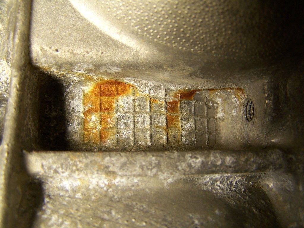

Wtedy zacząłem przeglądać wszelkie portale aukcyjne i szukając bloków, czy też słupków z Fabii 1.4 mpi. Okazuje się że to jakiś chyba towar deficytowy - niby to skoda i wszystko powinno być dostępne i za „paczkę śliwek” ,a tu okazuje się że jakiś słupek w średnim stanie za 350zł jest, potem za 700 gdzie na jednym garze słaba kompresja, ale to tylko „uszczelka do wymiany” zeznał Pan sprzedawca, czyli równie dobrze całkowity złom, a sprawne z gwarancją za 1200-1400zł .
Wybrałem najtańszą opcję bo potrzebuje przecież tylko blok, a sam blok miał być 100% ok.
Oczywiście nie był:

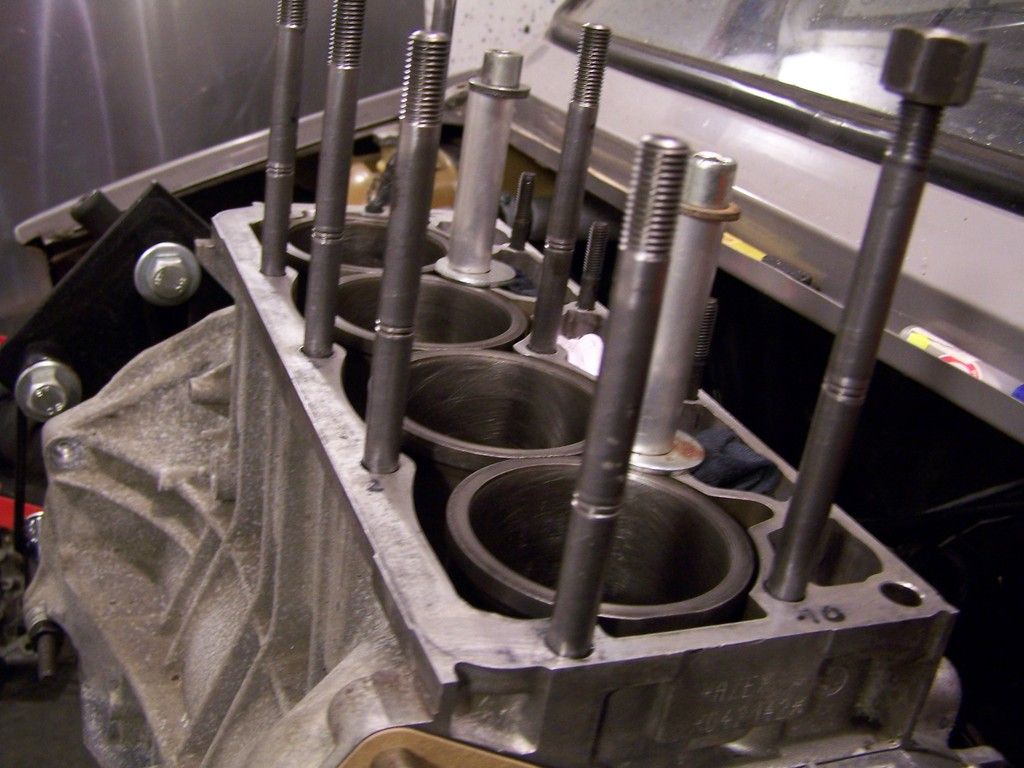

Następny blok upatrzyłem aż pod Krakowem i postanowiłem udać się osobiście. Sprawdziłem go w każdy możliwy sposób i wydawał się ok., ale jakież było moje zdziwienie gdy już na stojaku po włożeniu górnych półpanewek, wał nie chciał wchodzić w blok – opierał się na na środkowej podporze. Po analizie wszystkich czynników doszedłem do wniosku że „pan Henio mehanik” tak do*jebał kiedyś skręcając środkową podporę że gwint rozepchnął w górnej cześci łoże panewki.
Nie było tego dużo, jakieś 0,1-0,2 mm na każdą stronę przy samym rancie, więc zadałem sobie żmudną robotę i delikatnie, etapami równałem to dremelem. udało się całkiem dobrze bo pasowanie wyszło ok. na plastigauge, a przeciągnięty gwint tej podpory od razu przerobiłem na helicoil.
Potem domowe honowanie i szpileczki własnego pomysłu:
Widok z dołu i główny powód dlaczego ten blok jest lepszy:

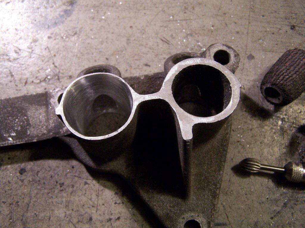

Wracajać do tematu - były niezłe jaja jak chciałem dokupić do tego bloku obudowę rozrządu - nie że stara nie pasuje, ale z powodu wydajniejszej pompy oleju która musi jeszcze obsłużyć hydrauliką głowicy w tym bloku.
Okazało się że obudowy to jeszcze większy rarytas niż same bloki, bo została zaprojektowana tak ze łańcuszek rozrządu idzie bardzo blisko jednej ze ścianek i gdy się już ze zużycia wyciągnie jak guma z majtek to robi dziurę w obudowie oznajmiając oszczędnemu właścicielowi, który wcześniej ignorował głośne grzechotanie, wzrost spalania pewnie o dobre 2 litry oraz wypuszczeniu z zagrody kilkunastu rumaków, że wreszcie nadszedł moment wymiany rozrządu za całe ~40zł., co zdarza się minimum raz na 50 tyś km. Mam dwie teorie na to – albo czescy inżynierowie na odchodne chcieli zagrać na nosie tym oszczędnym kierowcom, którzy zawsze w tych silnikach rozrządu nie wymieniali, a potem psioczyli że ten silnik nigdy nie jedzie, albo już duża koncernoVWa siostra zadbała o tą konstrukcyjną wadę, aby wszyscy czytelnicy Auto Świata mogli przeczytać jak ta jednostka jest przestarzała i że wywodzi się z lat 60ych wink.gif
Jak już obudowę wraz z miską olejową udało się zdobyć to trzeba było oczywiście czyścic wszystko po jedynym słusznym niemieckim oleju. Tak wyglądał smok – te laki były na stałe wtopione w to sitko. Udało się to ruszyć dopiero po godzinnym moczeniu w benzynie. Zdjęcia zrobiłem już po wstępnym mechanicznym czyszczeniu:

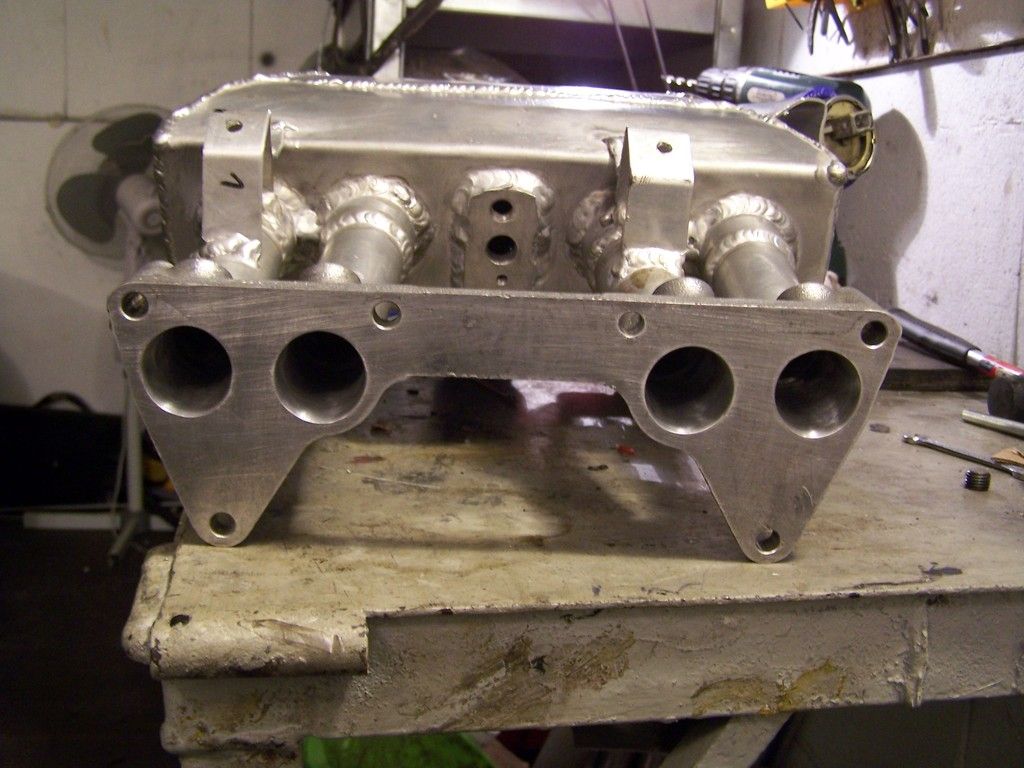

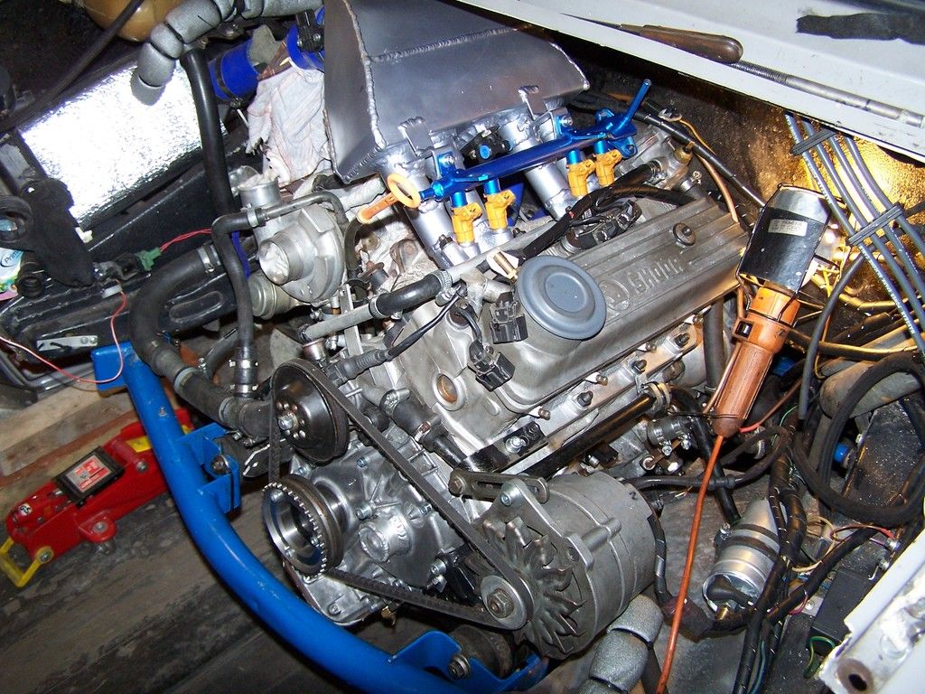

Na początek rzecz najtrudniejsza – kolektor ssący
Potem sporo czasu zeszło na robieniu od zera całej wiązki pod EasyEcu3+

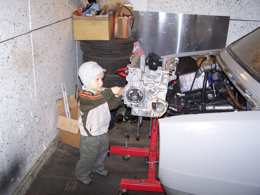

Silnik już na stojaku, prawie dwuletni syn przymierzał się do składania rozrządu, ale jednak wolałem zrobić to samemu. Trzeba przyznać że Moc w Nim już jest wielka laugh.gif
C.D.N
