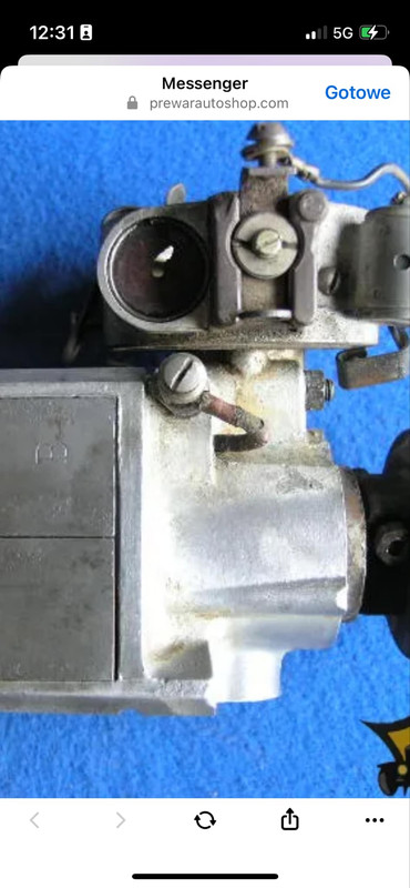

Do kolegi Rudiger przesyłam ci foto aparatu zapłonowego ktory był montowany w pozniejszych wersjach mojego wynalazku ja tam przyspieszacza odsrodkowego nie widze smile.gif

Tak na tym foto nie widać przyspieszacza - tylko palec i przerywacz. Ale z reguły przyspieszacz jest schowany niżej (w Junaku też widać tylko przerywacz a reszta jest wewnątrz). Spójrz na foto poniżej - to aparat od Skody 110R - na górze jest tłoczony talerzyk z przerywaczem a dopiero poniżej jest przyspieszacz osadzony na wałku aparatu. Także musisz zrobić badanie organoleptyczne i zajrzeć głębiej smile.gif

Kolego Rudiger ja wiem jak jest zbudowany aparat zaplonowy i jak dziala smile.gif ten aparat na 99%.9 nie ma przyspieszacza znalazłem jeszcze fotki ktore to potwierdzaja nie wiem czy to pisałem ale maksymalna predkosc obrotowa silnika to 2.200 rpm ::0
