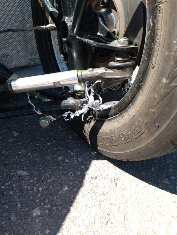

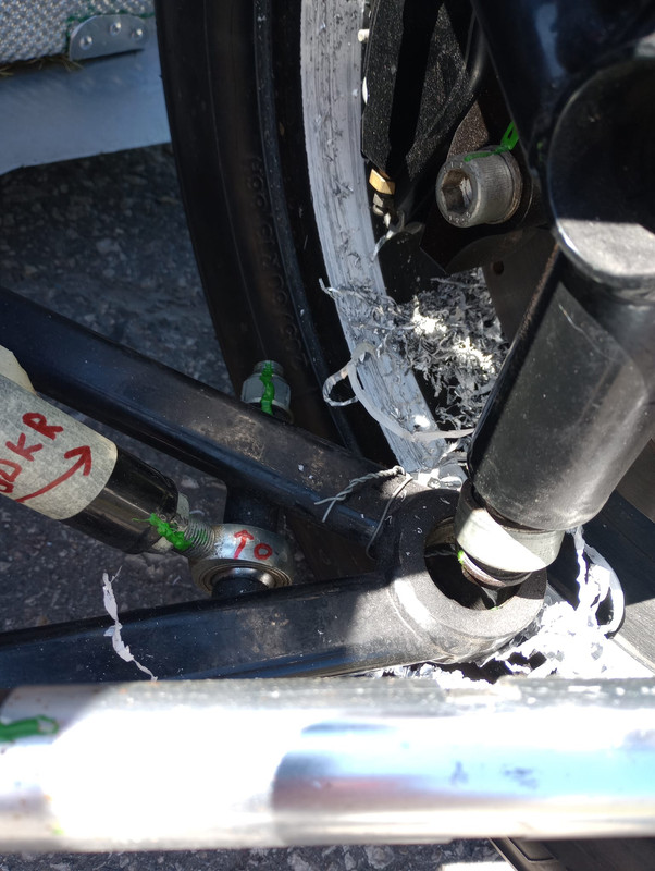

W czasie niedziałania forum wyciągnąłem MNR'a na Kielce, trening TJS więc swobodne jazdy . Dość ostrożnie obserwując co się rozlatuje wink.gif

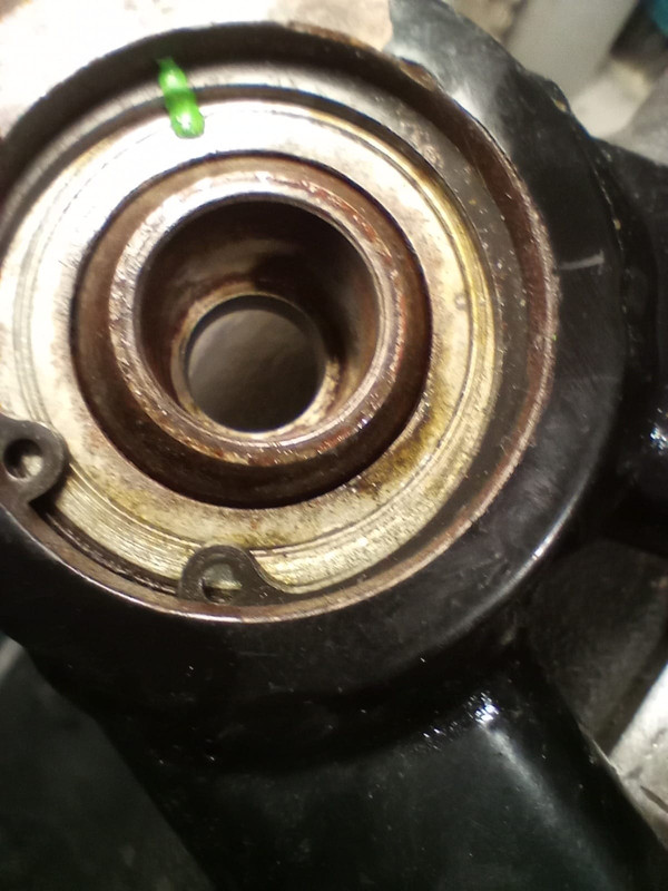

Mało czasu w fotelu spędziłem bo pod koniec drugiej sesji gdy zacząłem sobie na więcej pozwalać (łacznie z wyciczką za tor na w miarę płaską trawkę- może to "pomogło" ) - zacząłem zamiast jak czasem normalnie czarnych kawałków gumy wylatujących w górę z nad koła , zacząłem widzieć srebrne migające światełka nad L przednim kołem. Z kokpitu tego MNR koło nie jest widoczne tak jak w Westfieldzie , zwolniłem bo dziwnie się kierowało . No i taki widok - poniżej - dolne zdjęcia- rozleciało się łożysko dolnego wahacza. Wahacz oparł się o wewn krawędź felgi i działał jak nóż tokarski.
Najpierw sądziłem że to łożysko wyskoczyło z obudowy, że to takiego typu :
https://www.mcgillmotorsport.com/5/8-spheri...e-kit-c-5-p-534
Ale okazuje się tam jest inne zastosowane, to konkretnie :
https://www.albeco.com.pl/pl/produkt/2HH1/l...w-16-fluro.html
I ono jest zbudowane z dwóch pierścieni i dopiero to wchodzi w obudowę . I rozleciały się te 2 pierścienie . W MNR gdy mi się w końcu udało skontaktować zdziwienie - nigdy to się nie stało od lat. Rozmawiam też z Piotrem z Motorsport Technology i też zdzwiony bo stosuje te łożyska w górnych mocowaniach amortyzatorów w rajdówkach (więc nieco większe obciążenia) i nie rozlatują się.
Mam 2 podejrzenia - najprostsze - wadliwe od producenta łożysko, albo - byl konflikt szerokiego łba śruby wchodzącej od dołu z obudową łożyska jakoś i wyłamało ...
Dam wiec imbusy i popatrzę jak już będę miał te wahacze poprawione bez sprężyn w pełnym zakresie ruchu czy nie ma gdzieś konfliktu. No i może się uda zrobić takie wahacze ale z łożyskami jak z Mcgill motorsport z pierwszego linku. Takie są używane w Caterhamach. Ale z jakiegoś powodu w MNR zastosowali te drugie . Nie wiem, zakres ruchu czy o co chodzi.
