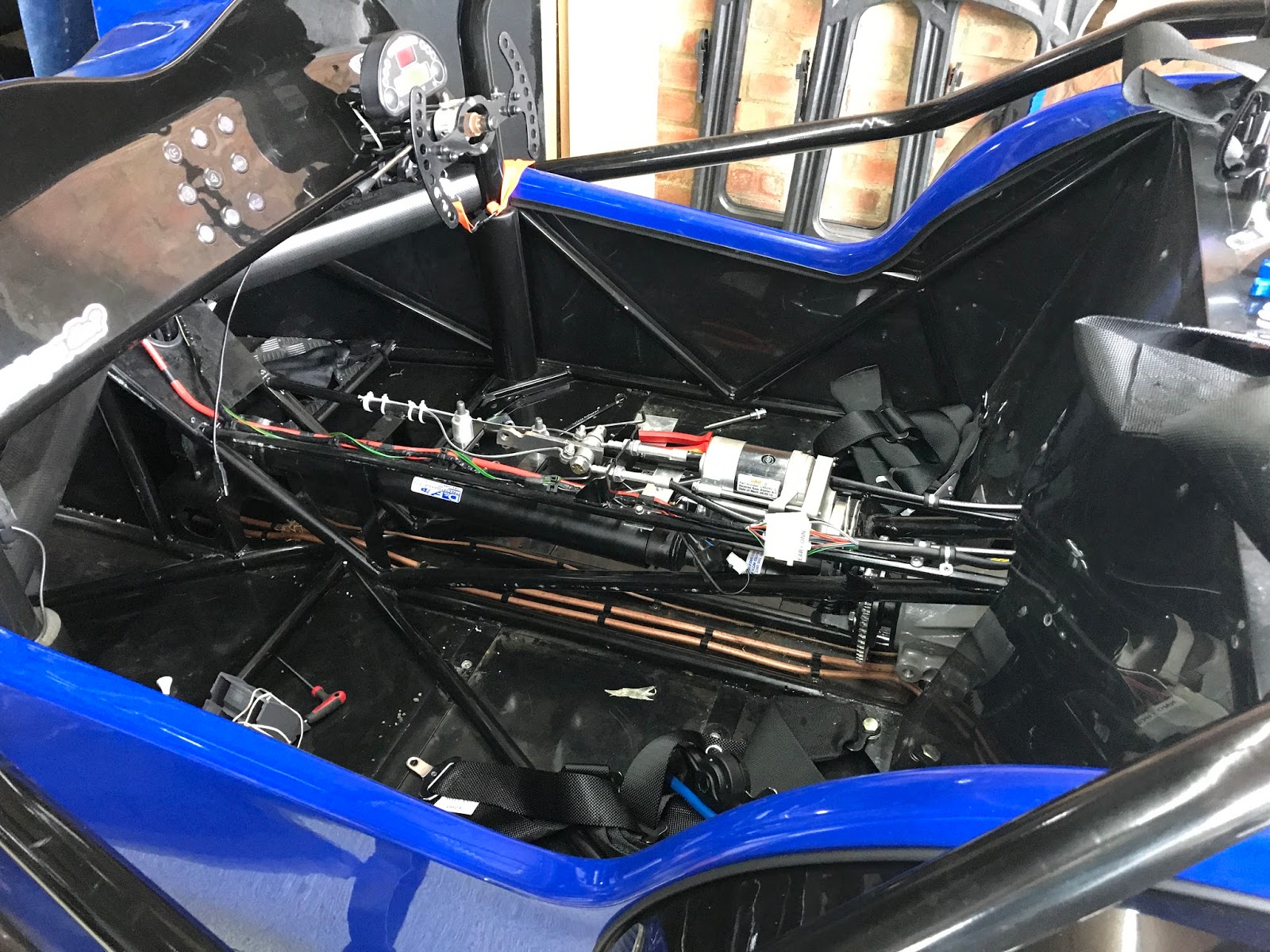

Ale tam naprawdę nie ma miejsca :
https://4.bp.blogspot.com/-uiKEve8y3PA/WW5w...%25281%2529.JPG
(to nie moje auto ale tak samo jest - ta zębatka na wale i tak wystaje poza obrysy tunelu, już większa wiele nie wejdzie. A na rozruszniku-s\ilniku wstecznego jest maleńkie kółko ,mniejsze też chyba nie istnieje.
