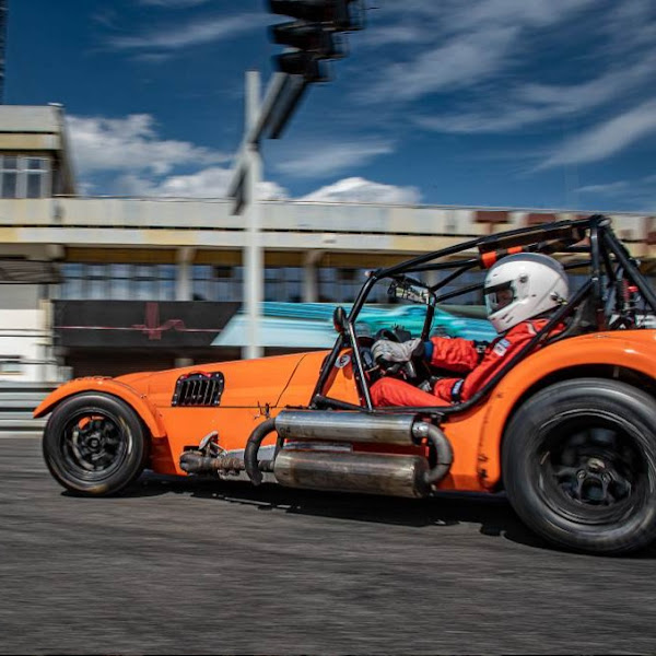

Ja miałem na początku takie "zakręty" :
https://yt3.ggpht.com/ytc/AIdro_m4ppjnErXSf...fff-no-rj-rp-mo
za cicho to nie było , ale na Silesii przeszedl badanie, chyba głównie z tego powodu ze końcówka skierowana pod podłogę (tak mało aerodynamicznie) i glówkowali gdzie czujnik skierować wink.gif po drugie wypełnienie było wyplute całe jak się później okazalo jak ten duży otworzyłem i wewnątrz latały sobie trociny stalowe . Potem mialem maly motocyklowy to darł się mocno, teraz sam ten dolny ze zdj powyżej ale wypełniony watą na nowo i w sumie jest tak samo jak z zakrętami (na ucho) - Karol słyszałeś na Jastrzębiu latem .
W tych "przelotach" to jest wypełnienie ? one są rozkręcalne i z możliwością wymiany wypełnienia? bo trochę to daje mam wrażenie. Ale się zużywa i trzeba co jakiś czas wymieniać. No i ta rozkręcalność czasem ma swoje wady jak marnie zrobione - ja ten motocyklowy na nity pozapinałem i puściły na trackday'u , ale między sesjami naprawialne (gorzej z wydechem pod autem, choć w czasie jak ja się z tym tłumikiem meczylem siedząc na krzesełku przy nim i stękając że muszę się zginać, pewien szybki kierowca w pomarańczowej dość pustej megance ,w klaplach i krótkich spodenkach wszedł pod auto i za chwilę chodził z lewarkiem biegów z linkami.. kurde jak tu giętkość ciała zwiększyć , coś przypuszczam że może to mieć związek z czasami okrązeń wink.gif
