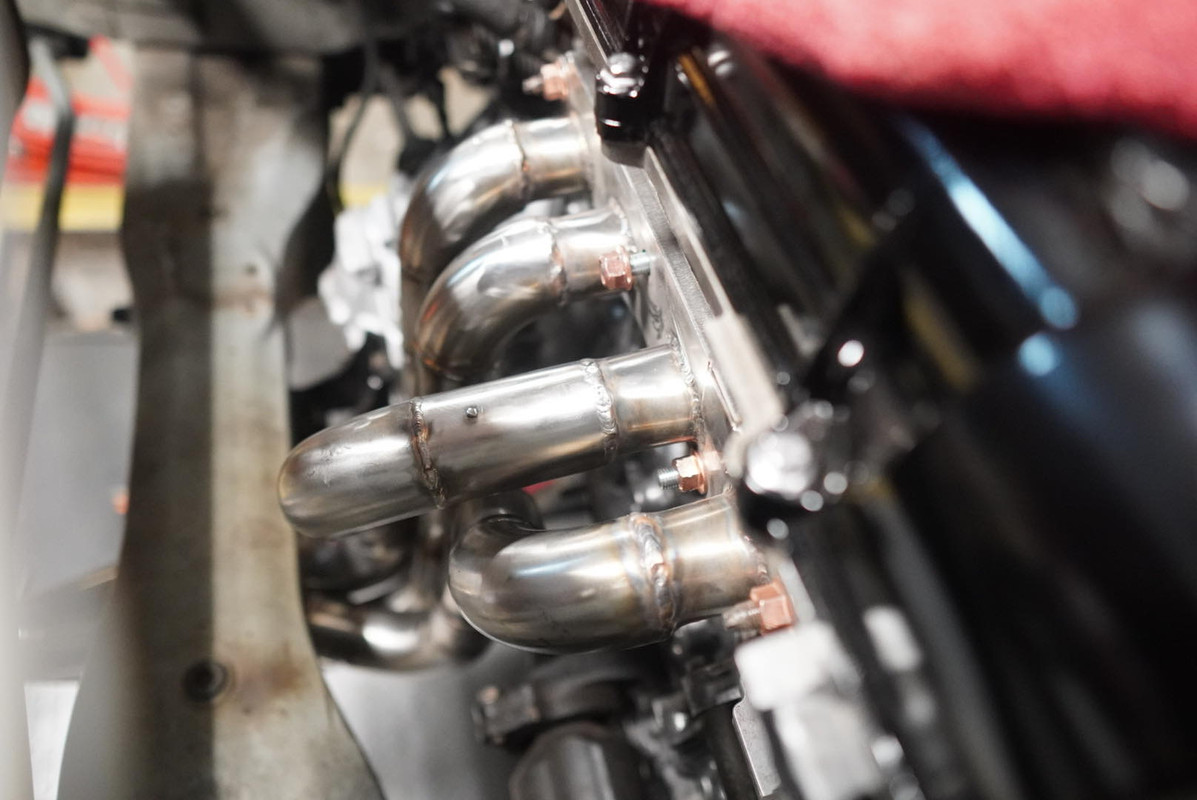

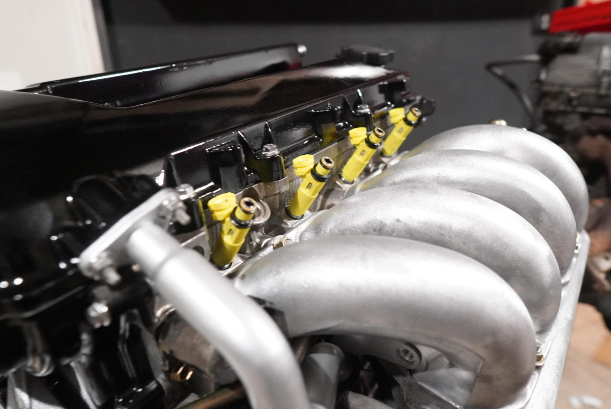

Nowy sezon za pasem, czas na małą aktualizację i fotorelację, tym bardziej, że nowy silnik jest już na aucie i na Poniedziałek zaplanowane jest uruchomienie smile.gif Poniżej Spec na sezon 2024, można powiedzieć, że to zupełnie nowe auto. Auto przygotowywane w RaceCube w KrK (pozdrawiam) smile.gif Zmiany objęły:
Silnik
- swap na silnik 2zz-ge z Toyota Celica TS (bazą była bardzo zdrową serią, nigdy nie otwierany)
- regeneracja i porting głowicy by TomekS., wałki CatCams stage 2, twardsze sprężynki+talerzyki również CC, zawory SuperTech w wersji FLAT dla podbicia kompresji (kanały ssące z fabryki dość duże i dobrze zaprojektowane, udało się zoptymalizować o ok 15-17%, więcej pola do popisu były przy kanałach wydechowych).
- blok: planowanie, korby i tłoki doważone, nowe pierścienie, reszta seria
- dynamiczne wyważenie wału razem z zamachem (zamach odelżony + wyrównanie paszczyzny), kołem pasowym i sprzęgłęm
- panewki główne, oporowe i korbowodowe ACL
- komplet uszczelnień, śrub głowicy, bloku, Lift Bolty, śrubeczek, rozrząd, pompa oleju, pierścienie tłoków - ASO
- wzmocniony rotor pompy oleju TODA Racing
- miska olejowa z przegrodami z 1ZZ + obniżony smok olejowy
Układ paliwowy
- pompa paliwa DW200 255lph
- wtryski Mazda RX8
Skrzynia biegów
- swap z c52 lsd (5b) na c66 lsd z MR2 (6b) + krótkie przełożenia ze skrzyni Celica/Corolla TS główne 4.5 + szpera Quaife (Torsen)
- Sprzęgło Extreme Clutch Stage 1
- Shiter Custom RzR
- linka zmiana na uniball
Dolot: Nowy AIRBOX z filtrem stożkowym, OEM airduckt
Wydech: Kompletnie nowy custom kolektor 4w1 2.5", DP z katalizatorem EUR4
Elektronika:
- EcuMaster EMU Black + OEM Ecu na zegary
- DataLogger EDL1
- Tablet do wskaźników krytycznych danych
- ShiftLight
Żeby nie skupiać się tylko na mocy auta, ale równocześnie poprawiać jego prowadzenie i przyczepność, wleciało też kilka istotnych zmian w zawieszeniu:
- Nowe przednie wahacze wzmocnione, tuleje poli SuperPRO, wyższe sworznie HardRace, przesunięty Caster
- Zestaw tylnych tulei poli SuperPRO
- Nowe szersze felgi KONIG Dekagram, przód 15x8 dla opony 205/50, tył 15x9 dla opony 225/50
- serwis gwintu
Plan jest, aby w Poniedziałek odpalić auto, trzymajcie kciuki!
