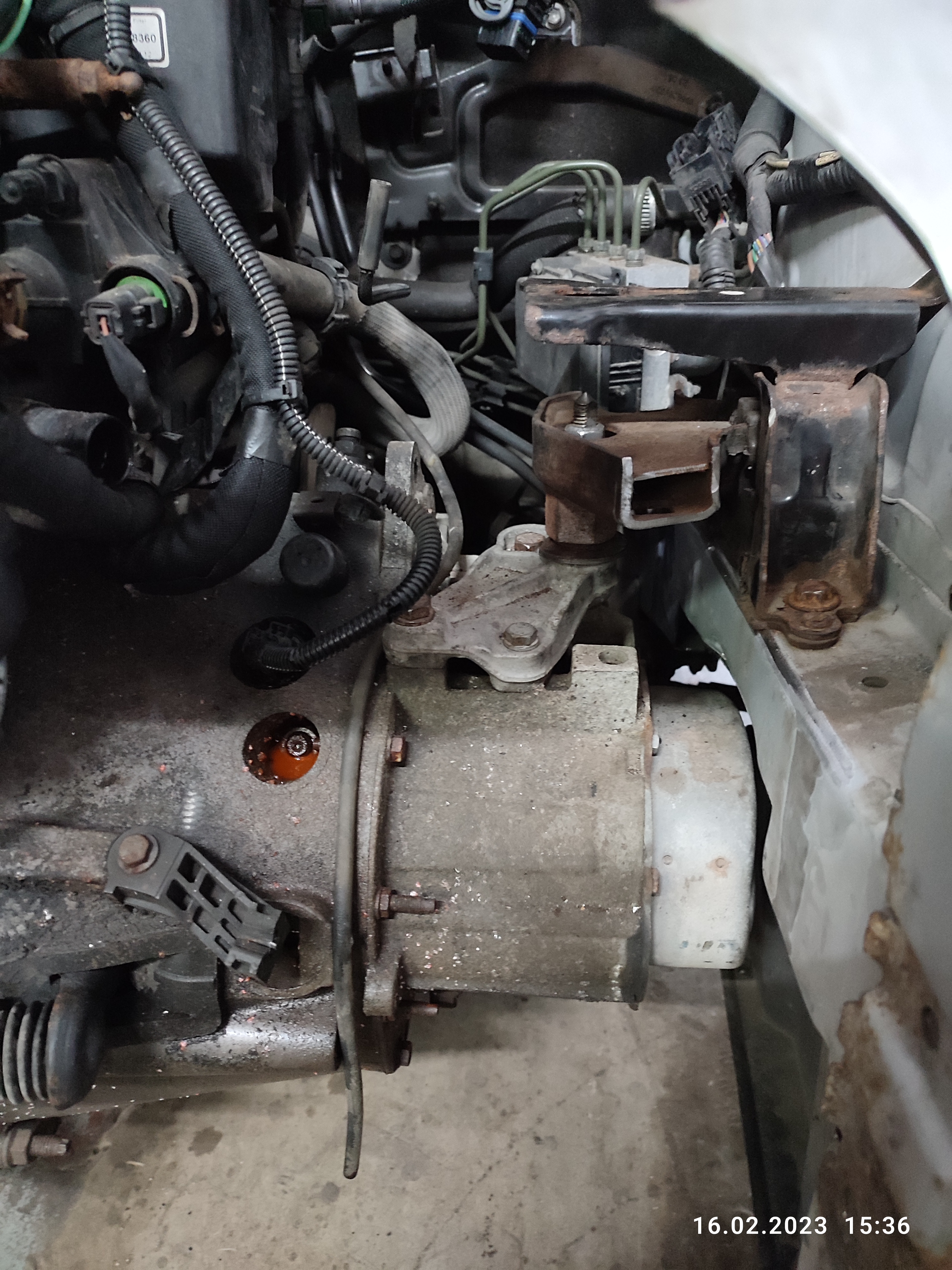

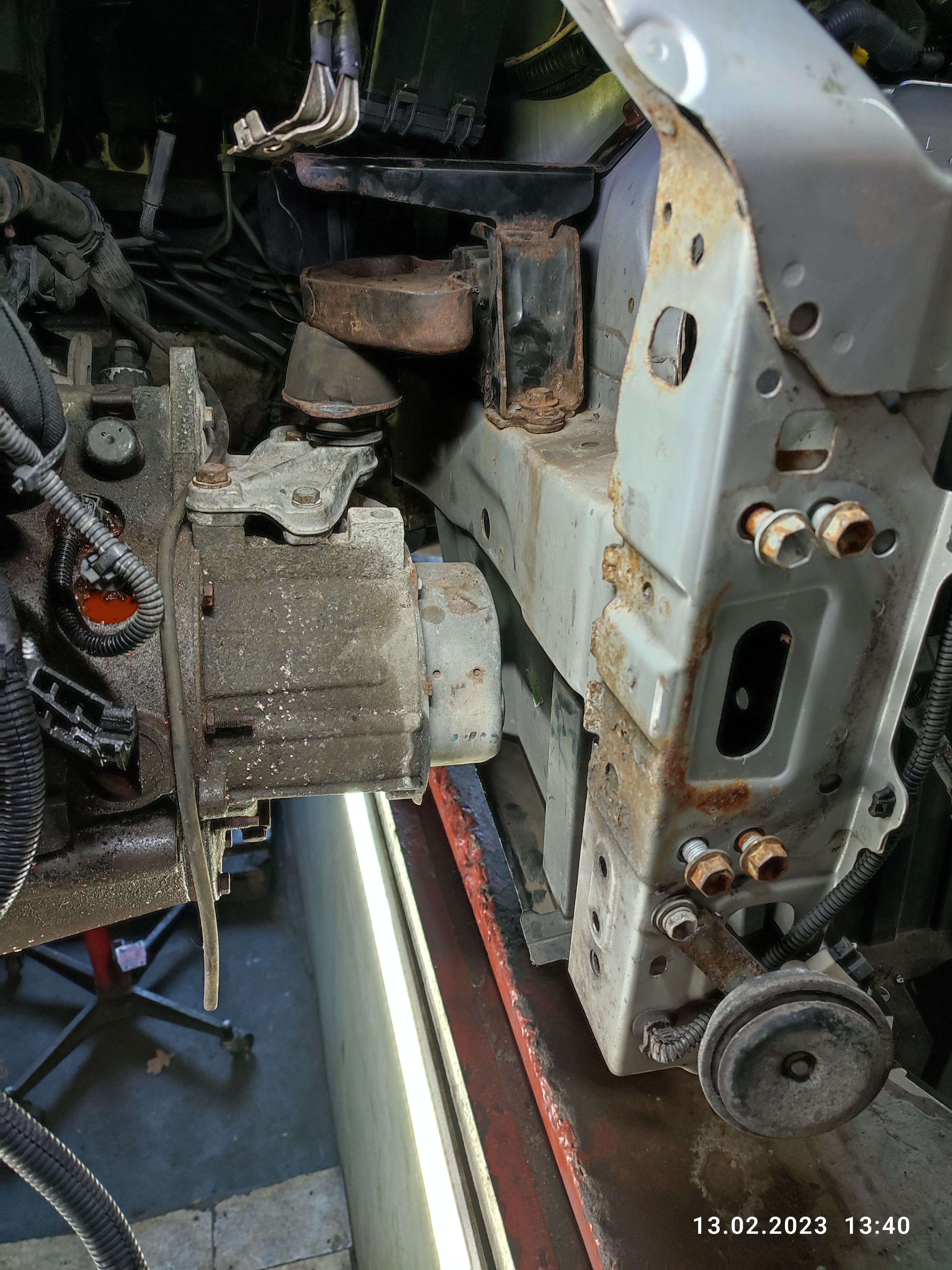

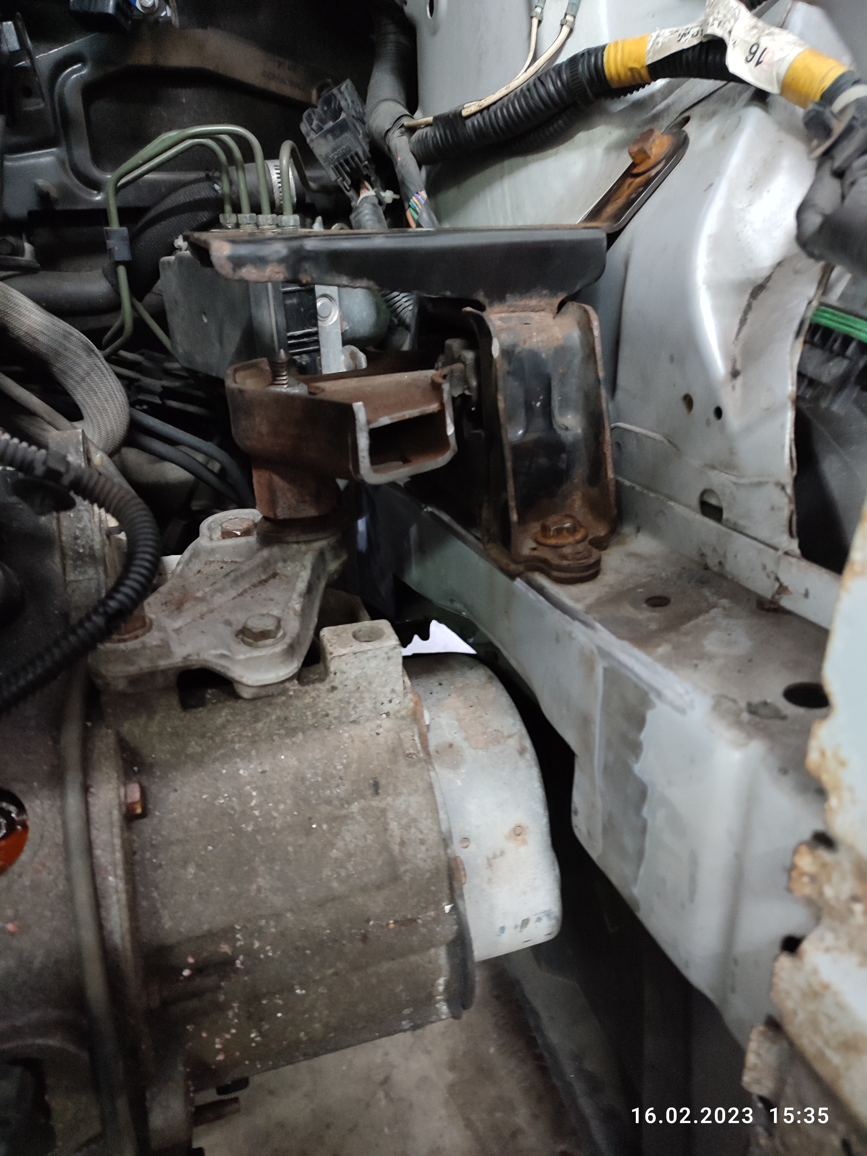

No właśnie pojawiły się pierwsze problemy ze skrzynią która miała zagościć na pokładzie mowa o 20dp72 niby mała a okazuje się że jest za duża albo inaczej za szeroka o jakiś 3cm i wadzi o podłużnice....

Skrzynia pochodzi z C4 5 biegowa do tego sztywne koło i sprzęgło 228mm . Decyzja zapadła tniemy trochę podłużnicy aby luźno wskoczyła na koniec wzmocni się to miejsce pokiereszowane...

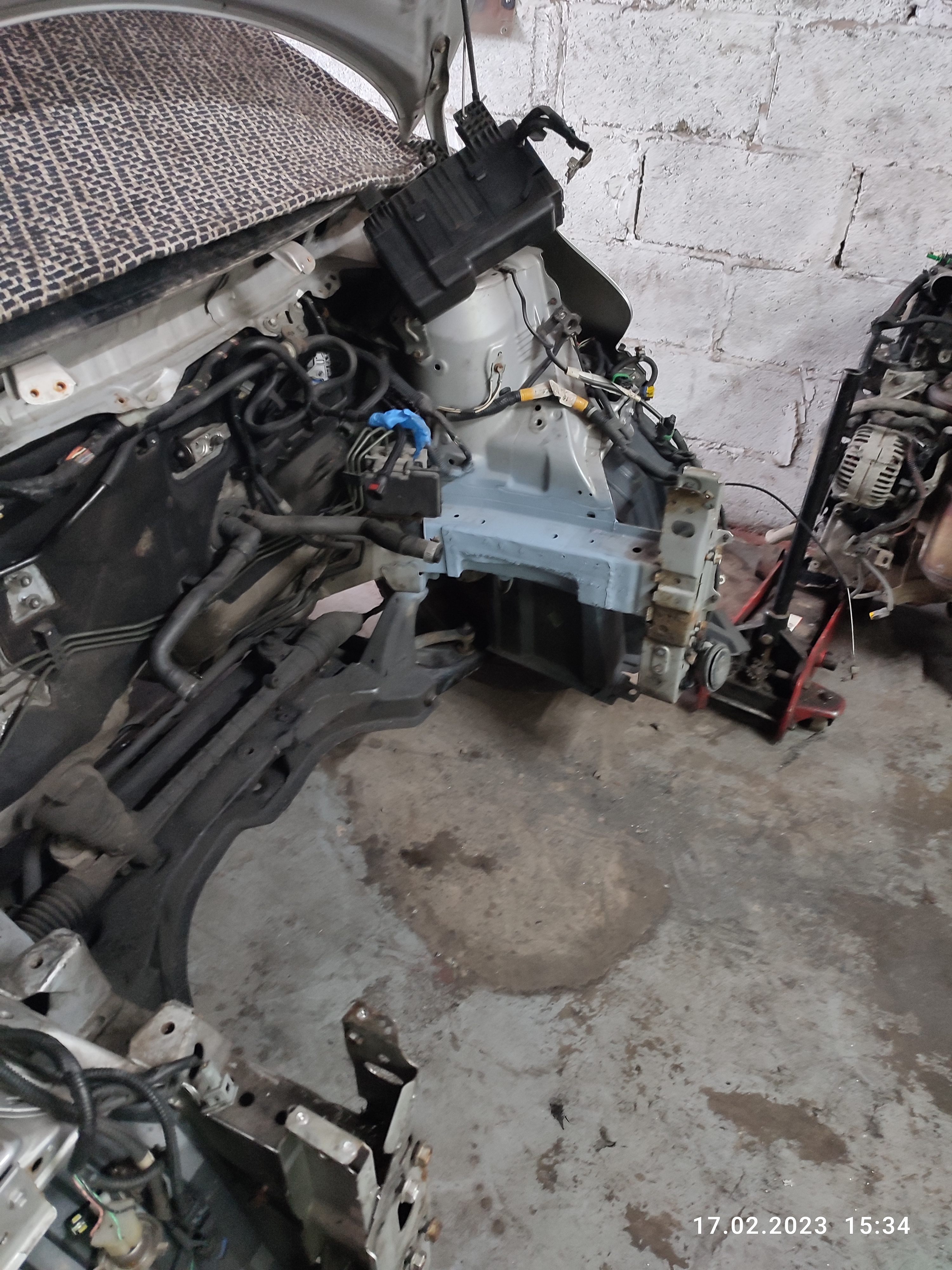

Zgadzam się w zupełności 38 cm . Poniżej zdjęcie z przymiarek zanim zapadła decyzja że tniemy podłużnice...
CYTAT(Dziku @ Tue, 21 Feb 2023 - 20:16) *
To teraz jeszcze ile ma aygo, be 5biegów i ile jest miejsca od silnika do podłużnicy…
Tego akurat nie mierzyliśmy ale różnica między skrzyniami to tylko i aż 3cm ...
Silnik i skrzynia już praktycznie wisi jest wszystko spasowane. Teraz zostało osadzenie linek do wybieraka biegów no i pompka hydrauliczna do sprzęgła. Jak i w jednym tak i w drugim będzie niestety rzeźba... Na koniec zostawiłem sobie wisienkę na torcie czyli kabelki. Poniżej jeszcze wstawiam kilka fotek z pasowania zestawu do budy...
