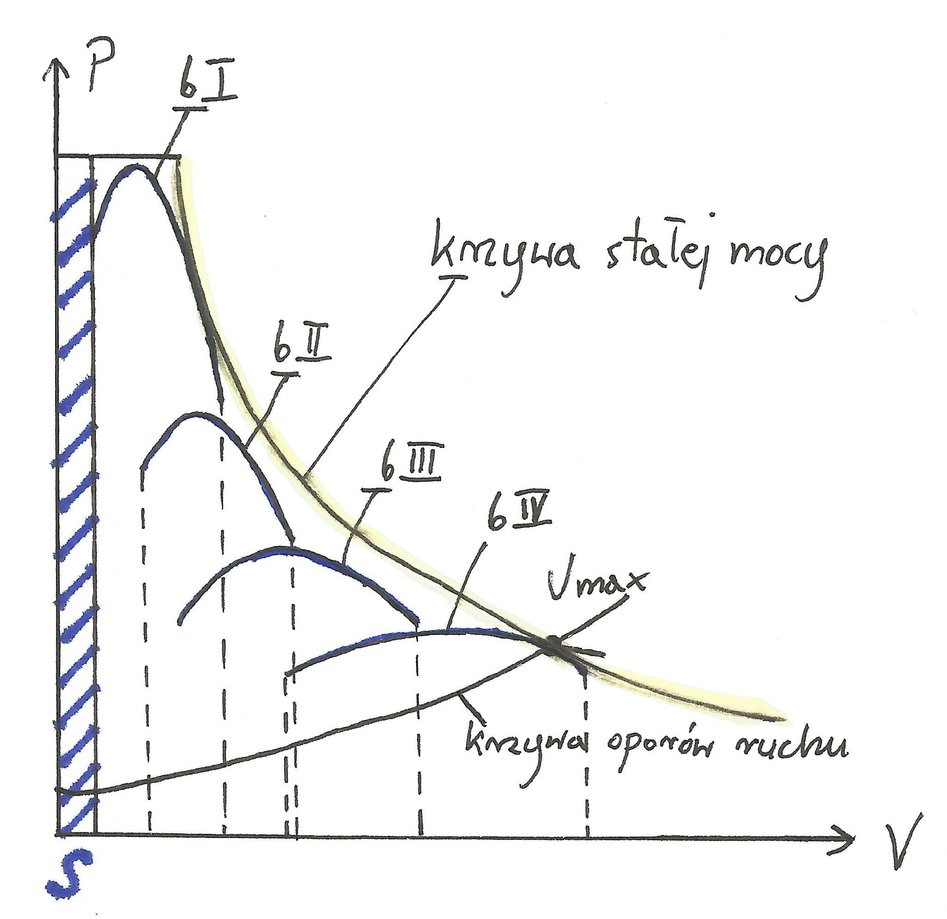

to znaczy dobrze dobrana skrzynia biegów
a o dobieraniu właściwych powstały całe książki.
Tutaj znalazłem taki rysunek, który całkiem przyzwoicie obrazuje, jak to się mniej więcej odbywa:
ta nadwyżka mocy na każdym biegu pokazuje, jak ile mocy mamy do dyspozycji na przyśpieszania.
Jak dobierają w rzeczywistości skrzynie biegów, to projektanci dysponują jeszcze charakterystykami mocy częściowych, analizują, jak się będzie samochód będzie się zachowywał, przy częściowym otwarciu przepustnicy, i tak dalej. Ale ostatecznym efektem tej pracy, są skrzynie dobrane pod silnik, gdzie po zmianie biegów nie wpada się w przed załamania na tym rysunku i do dyspozycji masz zawsze optymalne przyśpieszenie wykorzystujące moc silnika.
Teraz można by płynnie przejść do nadbiegów, gdzie takiej 6-cio stopniowej skrzyni potrafią być dwa nadbiegi, ale naprawdę pójście w teoretyczne rozważania nt. skrzyń biegów doprowadzi do olbrzymich elaboratów. Najlepiej po prostu przyjąć, że skrzynia biegów i przełożenie główne jest dobrze dobrane do silnika, a użytkownik końcowy ma do dyspozycji najbardziej efektywne rozwiązanie, więc korzysta z pełnej mocy i pełnych możliwych przyśpieszeń.

krzywa stałej mocy laugh.gif do tego malejąca z prędkością (jak mniemam pojazdu) biggrin.gif

Rezor a to wg Ciebie moc ukladu na kolach rosnie kiedy wrzucasz wyzszy bieg? Widac tu sporo niezrozumienia kiedy mylone sa pojecia mocy i momentu silnika oraz na kolach
Rezor
post Sun, 14 Nov 2021 - 15:50
Post #334
Na wykresie powinna być siła (lub ostatecznie moment). Moc = siła x prędkość liniowa = moment x prędkość obrotowa. Ponadto moc przy stałym momencie i zerowej prędkości jest równa 0.
Moc przy stałym momencie będzie rosła wraz z prędkością. Po wrzuceniu wyższego biegu ze wzgledu na spadek momentu, spadnie również moc ale będzie narastać wraz z prędkością i momentem.

Maciek ma rację, tylko na tym wykresie jest sporo baboli.
P (symbol mocy) na osi y, ale wykres to nie jest moc tylko moment albo siła na kołach (kształt krzywych, straty zaczynają się powyżej 0). Krzywa stałej mocy nie znaczy, że na wykresie jest pokazana moc, to raczej odpowiadający jej moment.
Bieg 2 i 3 nie są styczne do krzywej stałej mocy, tylko są poniżej.
Bieg 4 przecina krzywą stałej mocy (co tam jest, RAM air? laugh.gif ) - chociaż chyba to zostało poprawione w niezbyt szczęśliwy sposób.

No właśnie nie jest bo myli moc i moment, przebieg mocy na tym wykresie będzie wyglądał zupełnie inaczej wink.gif retorycznie zapytam: widziałeś chyba wykresy z hamowni? tongue.gif Twoim zdaniem obojętne który wykres będzie mocą, a który momentem? biggrin.gif

wiedziałem, że ktoś doczepi się do jakiegoś szczegółu, który nie ma większego znaczenia przy ilustrowaniu, że ktoś dobiera te przełożenia, według jakiegoś schematu. Tu wam wklejam link to autora tego wykresu, możecie sobie z nim popolemizować.
https://autokult.pl/24003,skrzynia-biegow-d...e-nie-wystarczy
tu opis tego rysunku:
W przypadku manualnej skrzy przekładniowej inżynierowie starają się tak dobrać przełożenia, aby za ich pomocą odwzorować tzw. krzywą stałej mocy, czyli siły napędowej na kołach w funkcji prędkości pojazdu. To właśnie siła napędowa na kołach w rzeczywistości napędza pojazd i jest ona iloczynem momentu obrotowego silnika oraz sumarycznego przełożenia w zespole napędowym. Dodatkowo jest zredukowana o wszelkie opory ruchu, które występują w całym układzie napędowym. Wykresy poszczególnych biegów są podobne do wykresów momentu obrotowego z charakterystyki szybkościowej silnika spalinowego, bo de facto są jej odwzorowaniem, tyle że w różnej skali. Im lepsze dopasowanie, tym praca silnika jest bliższa optymalnej. Oczywistym jest, że im więcej poszczególnych przełożeń, tym lepiej można odwzorować teoretyczną krzywą stałej mocy. Wtedy luki pomiędzy poszczególnymi krzywymi siły napędowej na poszczególnych biegach a krzywą teoretyczną są najmniejsze. Na wykresie widać wyraźnie, że istnieją miejsca, w których żadne z przełożeń nie jest bliskie optymalnemu – przy niewielkiej ich liczbie jedno przełożenie jest zbyt wysokie, a drugie za niskie. Stąd wynika tendencja do zwiększania liczby przełożeń. Im więcej biegów, tym lepsze osiągi samochodu. A w przypadku gdy nie jest potrzebna znaczna siła napędowa bieg można dobrać tak, aby prędkość obrotowa wału korbowego była jak najniższa. Zapewni to zmniejszenie poziomu hałasu oraz zużycia paliwa.
