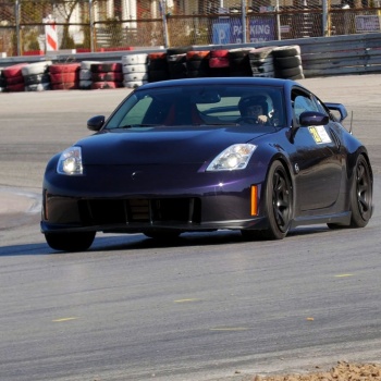

W formule widziałeś podnoszące się koło na tarkach lub uskokach. U mnie unosi się na płaskich szykanach przy szybkich przebitkach prawo lewo, a jestem praktycznie pewien, że takie zjawisko nie powinno mieć miejsca. Czuję, że mnie to spowalnia.

to unoszące koło jest wręcz gwarantem optymalnej przyczepności. Próbując usunąć tą "dolegliwość" możesz pogorszyć przyczepność. Wiele rzeczy da się zmienić zawiasem ale nie pozbędziesz się wysoko jednak położonego środka ciężkości (wyżej niż w bolidach i wściekłych Hondach których góra często nic nie waży).
Szybciej bym już grał zmianami w geometrii zawiasu tak żeby podwyższyć wirtualny punkt obrotu względem CG

No nie zgodzę się z tym. Kolegi 350z z wyższym w hierarchii modelem KW Clubsport (15kg przód / 8 kg tył) nie podnosi kół do góry, prowadzi się zdecydowanie lepiej, lepiej trzyma poziom i jest szybsze na krętych sekcjach, pomimo znacznie mniejszej ilości modyfikacji. Dla porównania moje KW V3 ma sprężyny przód od 8.5 kg do 10.5 kg, a tył od 4 kg do 9 kg (progresywne, dlatego przedział).
Oczywiście mógłbym próbować dalej utwardzać staby, żeby wyeliminować problem, lecz wydaje mi się, że nie tędy droga. Wolę utwardzić amory i zejść z sztywności stabów.

CYTAT(StanZee @ Wed, 01 Feb 2023 - 11:58) *

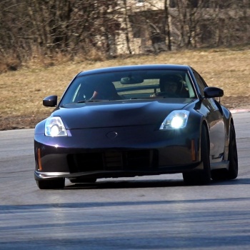

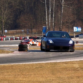

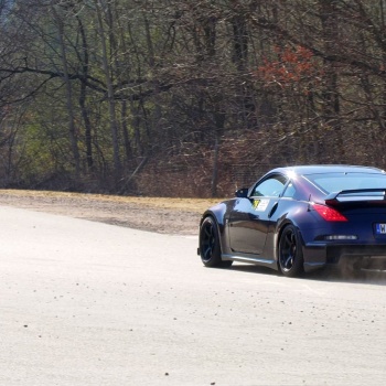

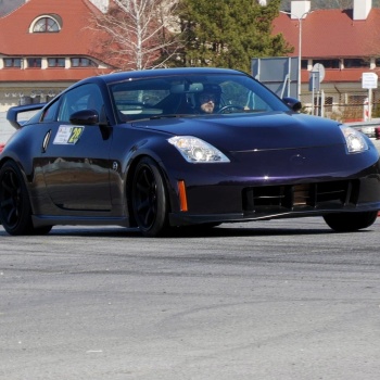

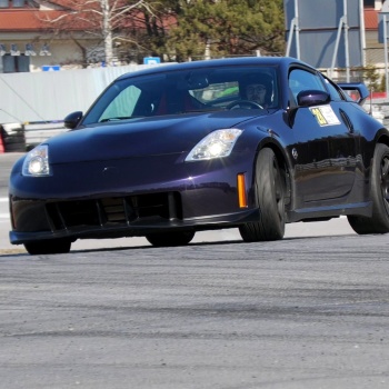

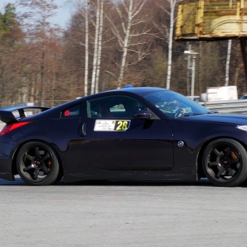

Może faktycznie skala problemu nie jest dobrze uwidoczniona na moim filmiku, gdzie wybrałem jeszcze te "sprzyjające" ujęcia. Poniżej pełny filmik z tej imprezy.
https://www.youtube.com/watch?v=Bi-xieldMz8...rallyvideoprvpl
Dodatkowo kilka zdjęć, również ten sam event.
Wydaje mi się, że na dobrze dobranym zawiasie nie powinien progiem obcierać na nawrotkach i podnosić kół w powietrze. Całe auto jest na unibalach, ma dodatkowe spawy karoserii, sztywne staby, jedynie czuje, że zawias jest słabym punktem. Problem się szczególnie uwidacznia na slicku i auto naprawdę się dobrze nie prowadzi. Od kiedy zacząłem jeździć na Kielcach, co imprezę słyszę od widzów na żywo, że powinien coś z tym zawiasem zrobić. Nawet po konsultacjach z KW, powiedzieli mi że V3 nie jest właściwym zawieszeniem do moich potrzeb, że jest to typowo uliczny gwint na progresywnych sprężynach i żebym poszedł w KW Competition.
koło się unosi raczej za sprawą sztywnego stabilizatora niż "złego" zawieszenia.
Myślę, że spring rate kw był słabo dobrany do twardych stab

No coś w tym może być. Sztywny stab mam tylko na przód, a tył seria. Tyłu nie chciałem sztywniejszego, bo Zetka się wtedy robi zbyt nadsterowna. Wciąż po założeniu przedniego staba była gigantyczna różnica na plus w prowadzeniu i czasach, więc nie widzi mi się z niego rezygnować, ale tutaj poczekam jeszcze jak będzie wyglądać sytuacja na nowym zawieszeniu.
KW V3 nie określił był mianem złego zawiasu. Tutaj wszystko zależy jakie kto ma potrzeby, bo jak ktoś szuka typowo ulicznego, komfortowego zawieszenia to ciężko o coś lepszego, ale do ścigania się zupełnie nie nadaje, co z resztą potwierdza samo KW. Głównie chodzi tutaj o to że ma za miękkie, progresywne sprężyny, których nie da się wymienić.
zgadzam się. kw v3 to jeden z lepszych zawiasów uliczno-trackdayowych pod oponę UHP, wolne semi. Na większą przyczepność, brakuje spring rate. Ty podratowałeś sprawę stabilizatorem, który przy kompresji zewnętrznego koła wciągał również wewnętrzne z racji miękkich sprężyn
