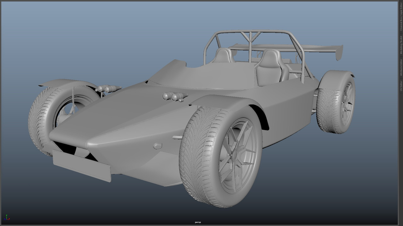

Aero nie dotykałem jeszcze. Kończe model auta i zaczynam symulacje. Tylne skrzydło jest za nisko teraz, tak wiec raczej jest dekoracyjne.
