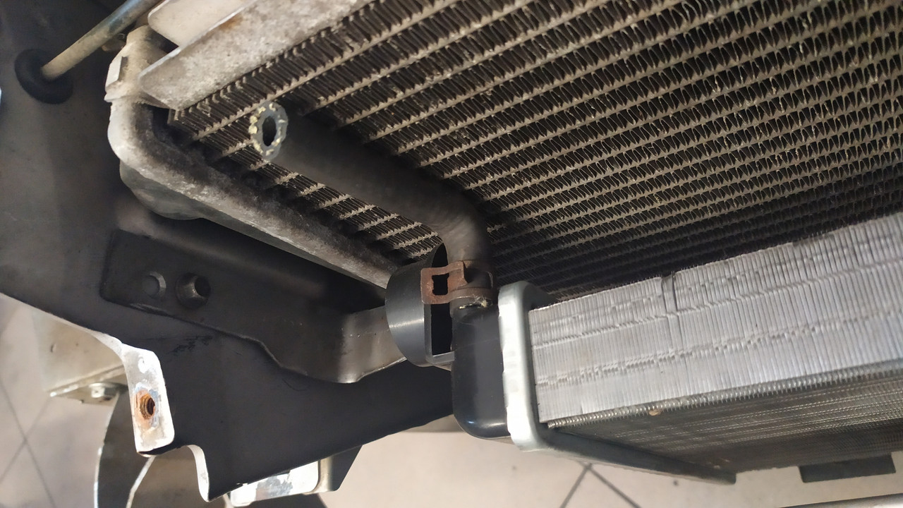

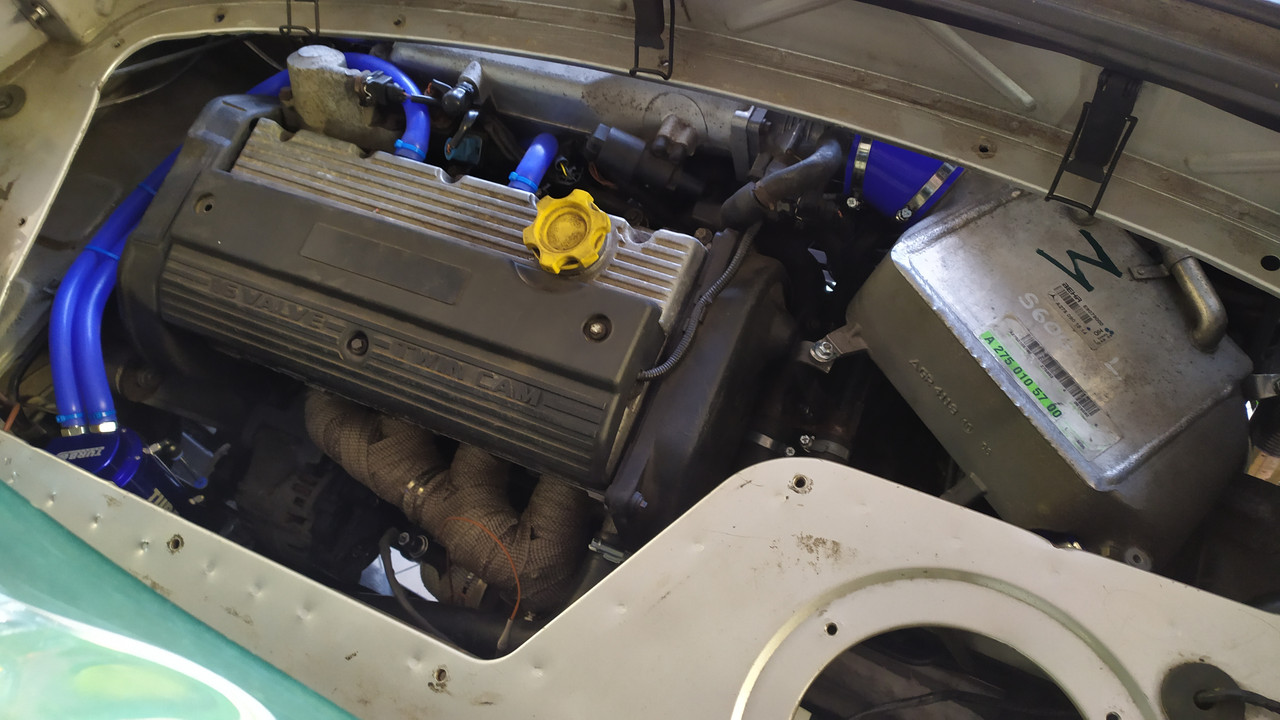

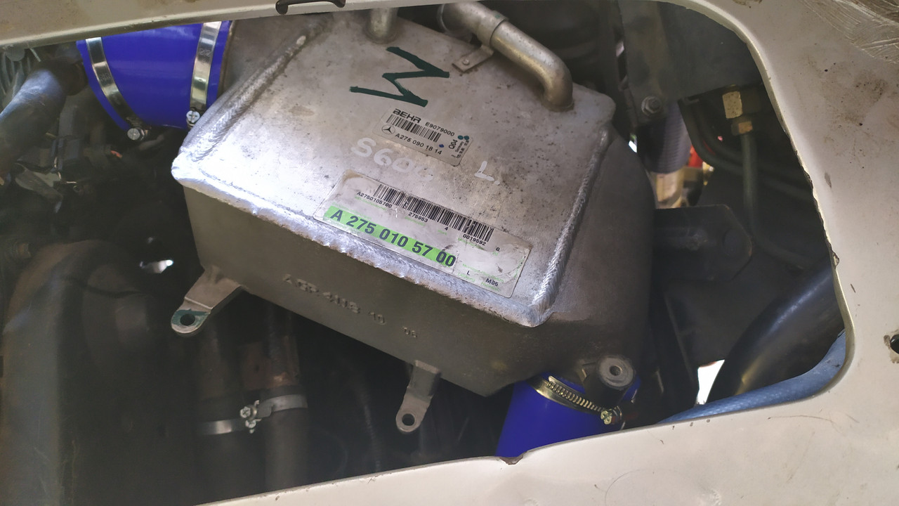

Jasne, tak to rozwiązałem, cooler z S600:
Zamontowany przy samej przepustnicy, dolot do niego ma może 50cm, więc faktycznie, jest krótki. Wyjście z turbo 51mm, potem przejście na 60mm do coolera, 70mm do przepustnicy.

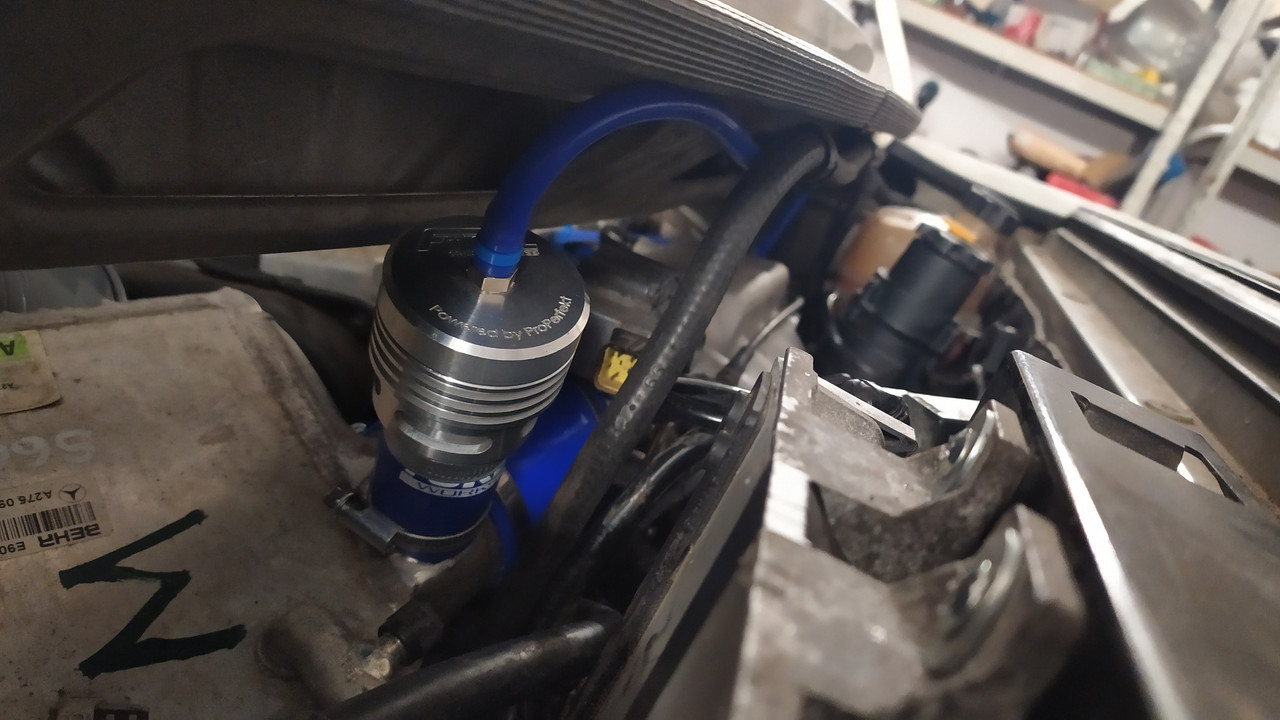

Króciec pod blow offa wspawany w cooler:

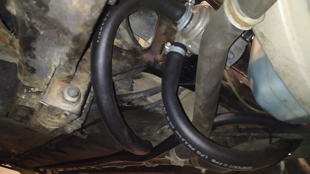

Pompa wody zamontowana z przodu auta, mniej więcej na dolnym poziomie chłodnicy:

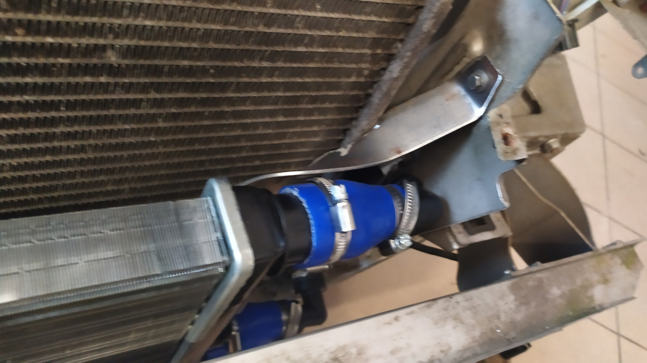

Chłodnica z "czinkłaczanto" biggrin.gif niestety z tym gównianym rdzeniem, zobaczymy czy wydoli - jeśli nie, poszukam z lamelkami:

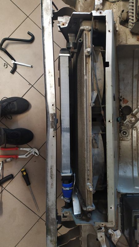

Celowo zostawiłem przestrzeń między chłodnicami, żeby nie grzać bardziej chłodnicy od IC:

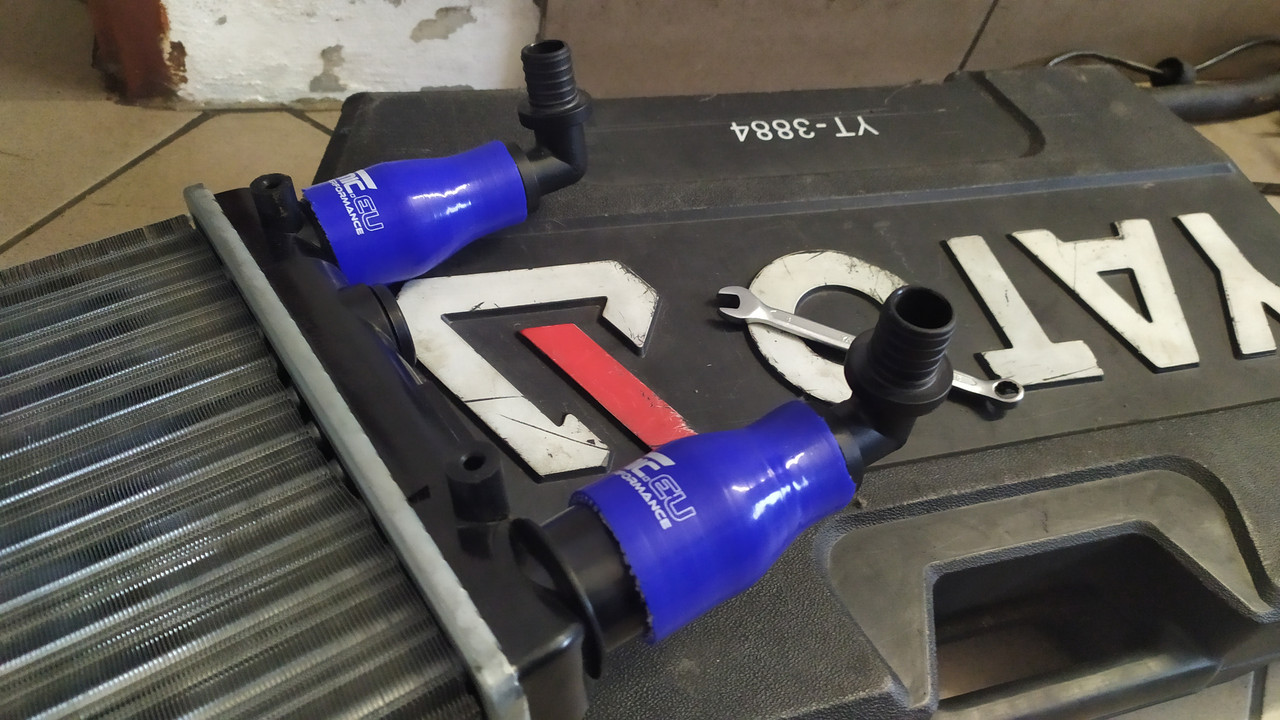

Górny króciec 8mm wykorzystałem jako odpowietrznik, ułatwiło to odpowietrzanie:
W całym układzie wykorzystałem węże 19mm, żeby nie robić dławików. Układ ma jakieś 5-6l pojemności. Auto to MGF 1,8VVC Turbo wink.gif

Słabo z tymi chłodnicami. Poczytaj jak się robi zabudowę do chłodnic. Wentylatory będą ciągnąć powietrze z pomiędzy chłodnic.
deejey!
post Sat, 18 Sep 2021 - 11:40
I ta chłodnica z tym rdzeniem to się nie nadaje, tyle pracy a jak się mocno zagrzeje ten płyn to nie będzie to funkcjonować, od razu trzeba ją było oddać, szkoda montować.

Wziąłem właśnie z Twojego tematu ten nr chłodnicy i przyszło to co widać :/ w sklepie na miejscu sprawdzili 7 różnych i wszystkie miały ten rdzeń :/ poszukam innej smile.gif
