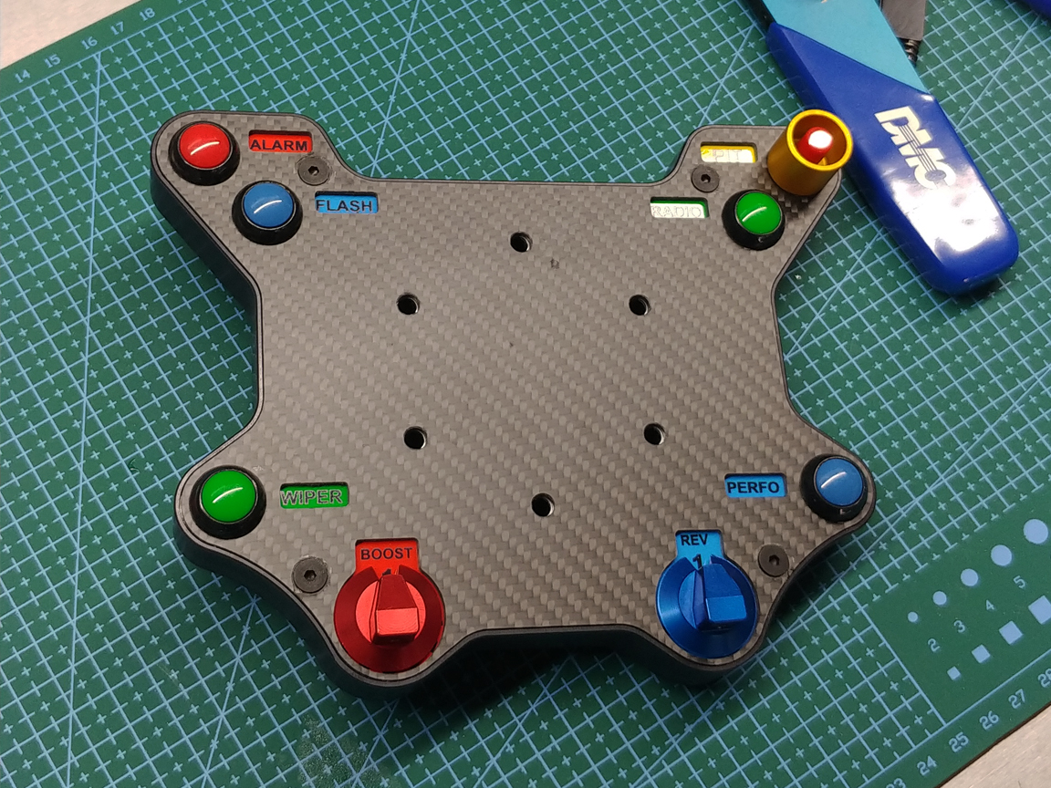

Bardzo cieszy moje oczy, więc się podzielę. Wyprodukowałem kilka pod kątem sprzedaży, więc zainteresowanych zapraszam.

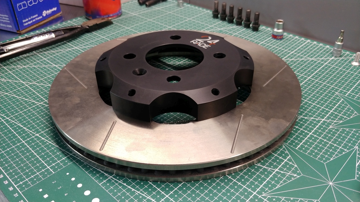

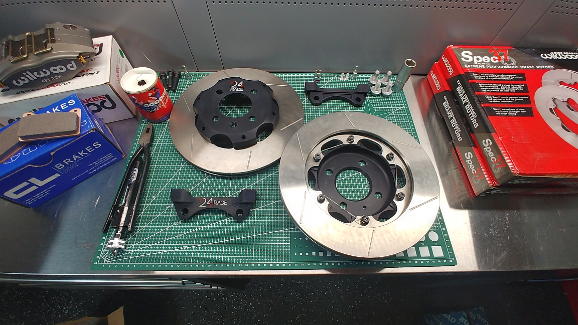

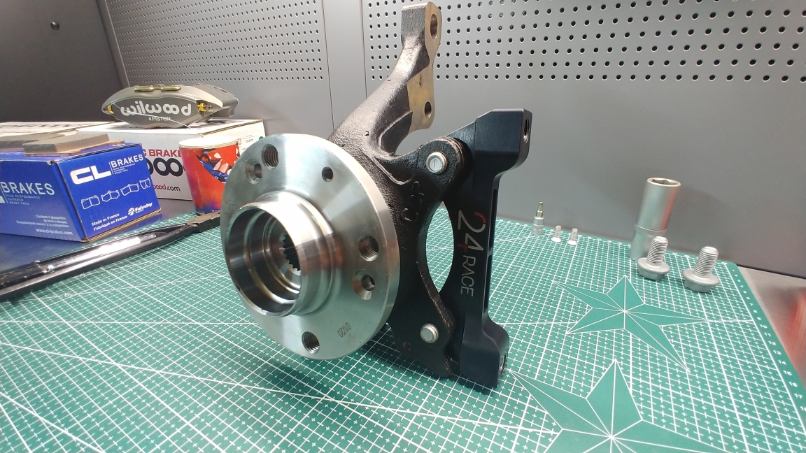

Hamulce.

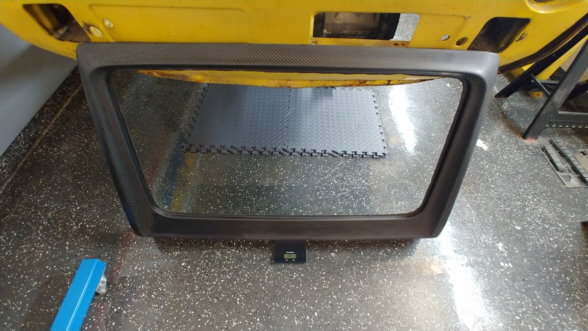

14,2kg oszczędności:

Jak wygląda komunikacja między kierą a resztą świata? Dolna część jest wydrukiem, z czego? Nie martwisz się że po dokręceniu kiery przy silniejszych ruchach itp ulegnie kompresji?
