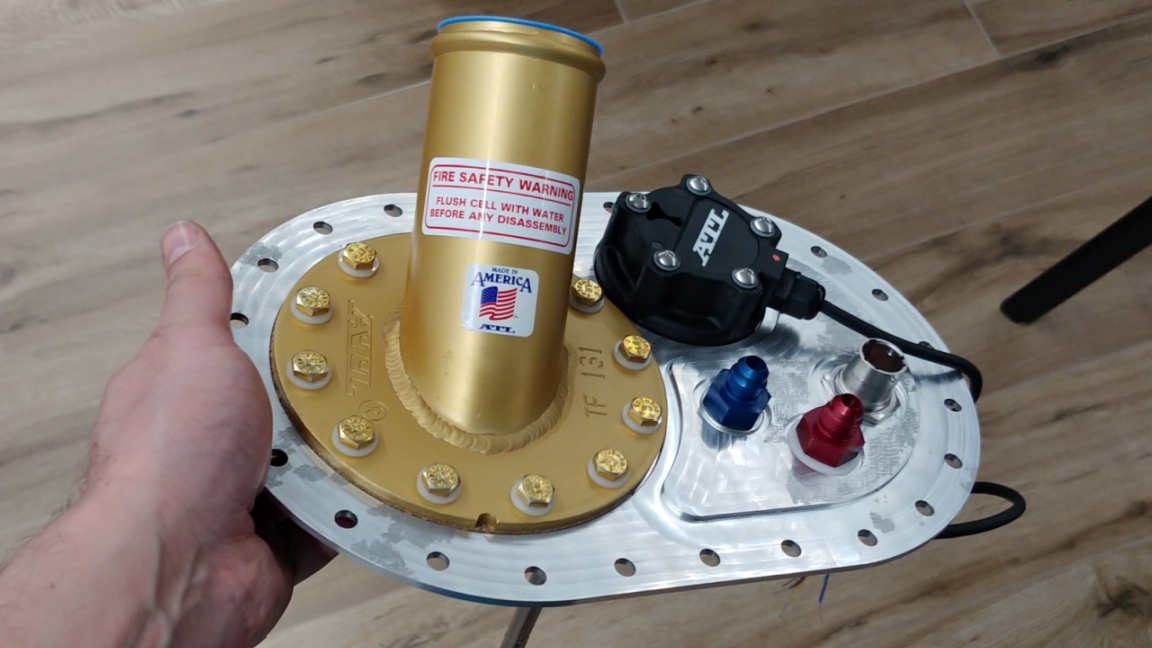

Udało się wykonać prototyp pokrywy do ATL. Pasuje, ale zapomniano o rowkach pod napisy, więc przy okazji wprowadziłem drobne zmiany i czekam na v2.

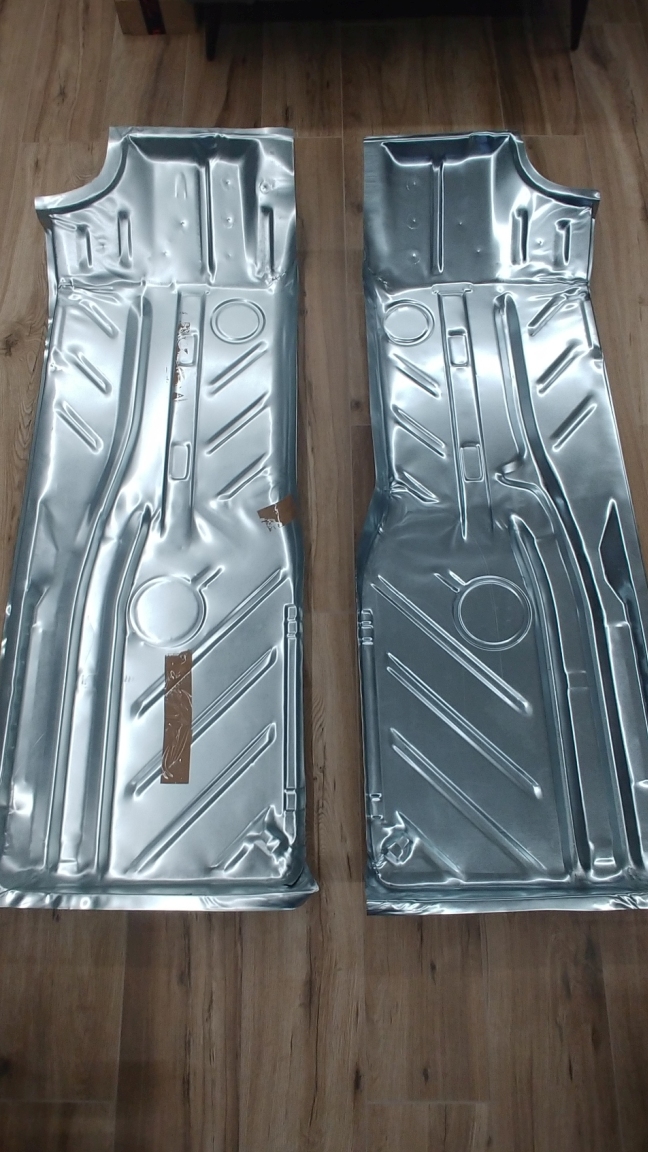

Zacząłem myśleć o blacharce i miałem nadzieję, że będzie łatwo ze względu na dostępność reperaturek. Podłogi z Klokkerholma, które otrzymałem nadawały się tylko do tego by zwinąć je w rulon i oddać na złom. Z tego co ustaliłem później, wyglądają już tak wszystkie.
Idąc tropem przeszczepów podłóg z cabrio, w VW Classic Parts znalazłem nowe oryginalne podłogi do mk1 cabrio/Scirocco mk2. Numer OE się nie zgadzał, a potwierdzenia, że będą pasować nie znalazłem. Wyglądały identycznie, więc zaryzykowałem i są. W cenie trzech zestawów Klokkerholma, ale było warto.

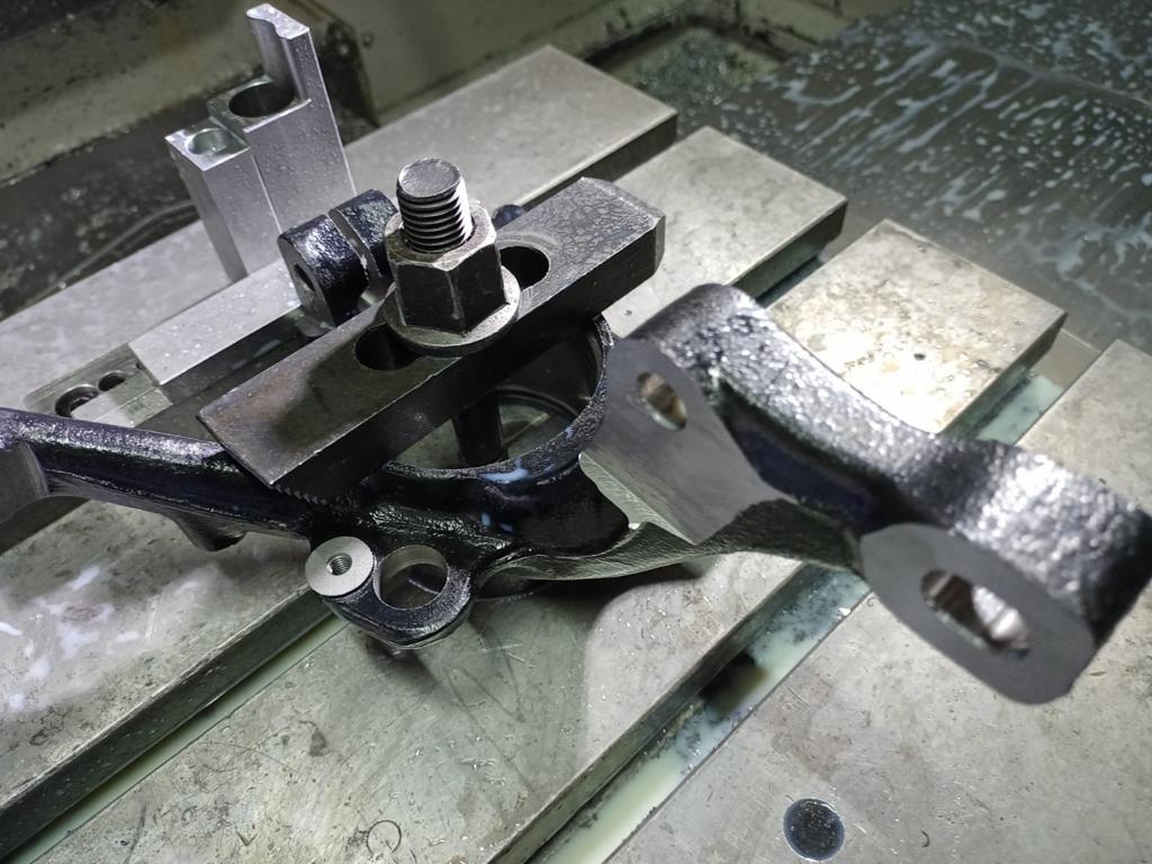

Ruszyło coś w temacie zawieszenia. Inaczej, niż planowaliśmy, ale zrobiliśmy pomiary. Wykonałem camber plate, bo tu nie powinno się nic zmienić. Przy okazji nowe pokrywy sprężyn, które pozwoliły przesunąć 15mm sprężynę w górę w stosunku do amortyzatora.
Zdecydowałem zaadaptować zwrotnice z mk2/mk3. Fabryczne to pięta achillesowa mk1 i ściganie kończy się urwanymi kołami. Modyfikacja na CNC zakończona sukcesem.
Przednie koła także będą miały zamontowane małe i lekkie czujniki, więc zwrotnice wymagają jeszcze delikatnej kosmetyki w postaci usunięcia fabrycznego mocowania czujnika ABS i ponownego pomalowania. Ale to dopiero po wspawaniu sworzni poprawiających roll center.

Frezarka Hurco VM 10
Tokarka Doosan Puma 2600LB
Ta mała frezarka to HY-6040. Dawaliśmy jej wycisk na Pa9, ale nie ma co ukrywać, nie nadaje się. Do lekkich obróbek jest OK.
