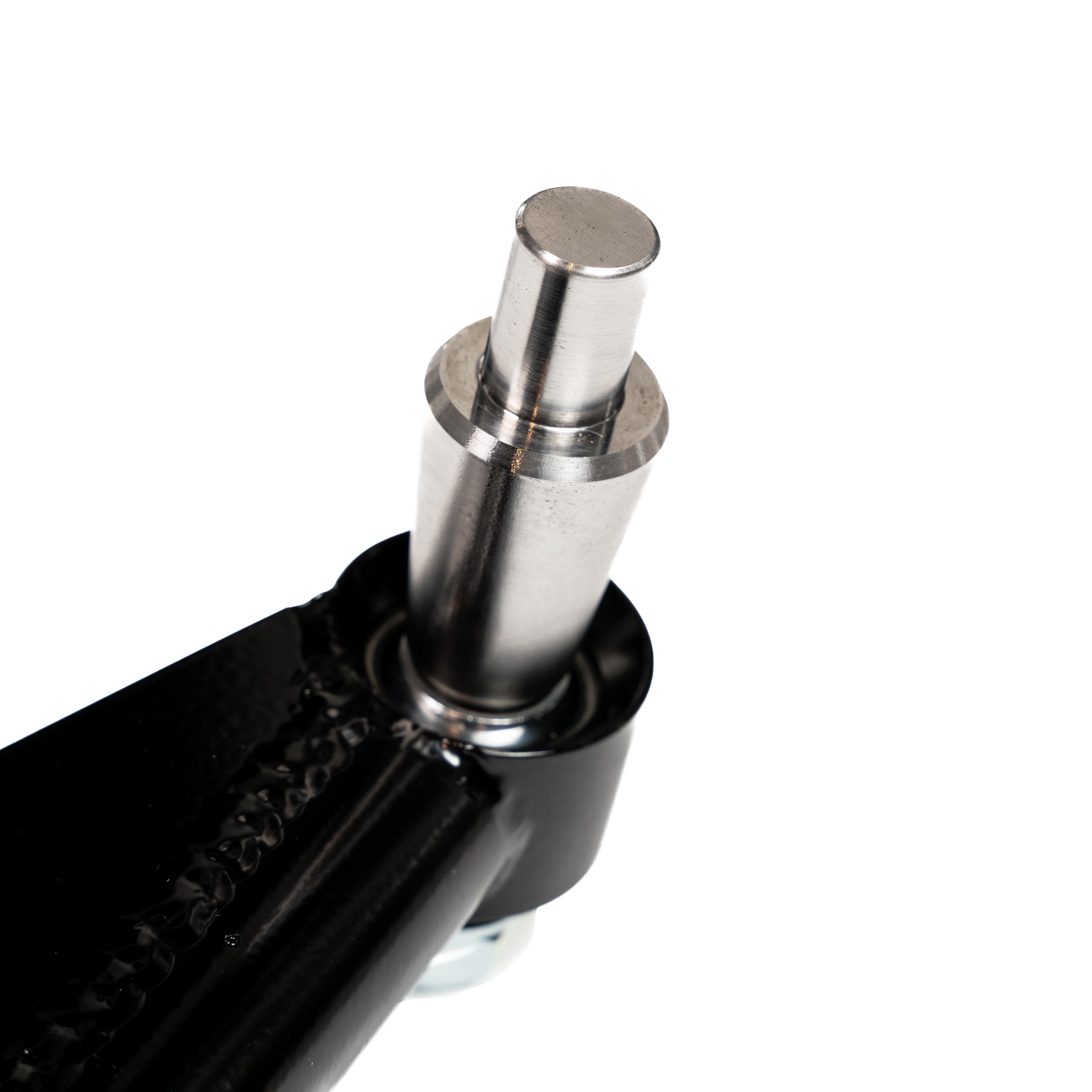

Wahacze. Na rynku jest kilka opcji. W mojej opinii lepszych i gorszych, dlatego postanowiłem zrobić własne i poprawić słabsze strony innych konstrukcji.
Wykonane zostały jako kombinacja stali 25CrMo4 i Toolox wykorzystywanej w motorsporcie (w zasadzie została także użyta bardzo wytrzymała 40CrMnMo7 na tylne mocowania). Z jakiegoś powodu trudno jest kupić wałki 25HM do wykonania tulei gwintowanych (nie posiadali ich nawet ci, którzy wykonują takie wahacze (?)), więc było trochę doktoryzowania się i padło na Toolox + dość rzadki drut do łączenia różnoimiennych materiałów. Wszystkie detale, wliczając rurki zostały wykonane na CNC - oprawka uniballa zwrotnicy jest wstępnie pochylona dla poprawienia zakresu działania łożyska, więc zależało mi na powtarzalności. To, co było możliwe do wykonania z aluminium, jak tuleje zostało wykonane z Pa9. Podkładki Nord-lock i Fluro Motorsport zamykają temat.

zawsze sie zastanawiam jak dużo potrafią wytrzymać te przedłużone sworznie.

Sam drut nie pomoże, trzeba to było wygrzać przed spawaniem i od razu do pieca na odpuszczenie

CYTAT(kontrolm @ Wed, 27 Nov 2024 - 11:53) *
Nie słyszałem, żeby były z tym problemy. Myślę, że dobrym przykładem był Pinderwagen, w którym Nigel wspawał piny wykonane że stali 42CrMo4. Zwrotnice są wykonane że stali C40, więc teoretycznie dwa bardzo trudno spawalne materiały, a nie poddały się mimo setek kółek na Nurbie.
CYTAT(Driftman @ Wed, 27 Nov 2024 - 18:12) *
Wahacze były wygrzane do spawania. Zwrotnice i piny będą wygrzane i prawdopodobnie odpuszczone.

Wiem że to chodzi. Wątpię że Albert tak to robi i działa ale to nie znaczy że jest to zrobione dobrze.
Odpuszczamy od razu.
Teoretycznie powinno być do temperatury pieca ogrzane a właściwie w piecu spawane.
Kwestia jest czy spawacz wie co robi
Z pewnością strzelą przy np. wpadnięciu na krawężnik uliczny. Ale to nawet lepiej, niż rozszarpać budę w miejscu mocowania wahaczy. Profi konstrukcje celowo mają takie słabe punkty. To ogranicza skalę zniszczeń, w razie czego tylko wymieniasz wahacz.
