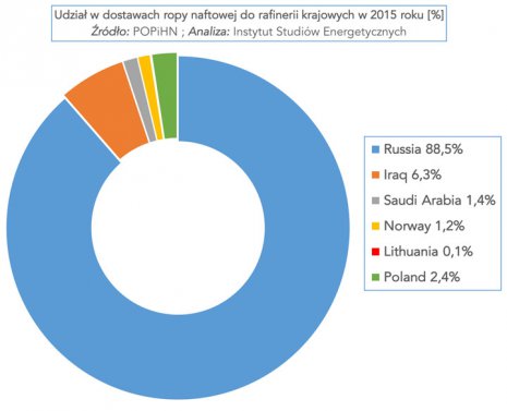

a wiadomo dlaczego? przeciez tak do tego dazono kilkanascie lat temu. wrecz Polska miala w tym przodowac. wiadomo ze za rope trzeba placic ruskim a etanol produkuje sie na polskim polu. nie rozumiem tego zwlaszcza ze wszedzie w europie dostpeny jest bioetanol. destylarni w Polsce tez jest multum. komu na reke jest kupowanie od ruskich ropy? pomijam juz tutaj nawet temat ekologii, bo wiadomo ze spalanie ateanolu to duzo mniej trujacych zwiazkow w powietrzu.
