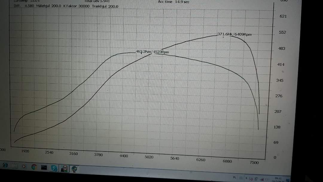

Moc na kołach, wykres z dynometu:
Brakuje 30-40 KM.
Przepływ zatrzymywał się w granicach 280-290 gram przy 1.75 Bara, później zaczynał cofać zapłon.
Sleeper R30T 744KM 789Nm
0-100 2.99 100-200 5.8
ET 10.539
kaziu1985pn
post Sun, 10 Sep 2017 - 10:57
Dołączył: Tue, 15 September 2009
Podstawowe pytanie jaki afr jak zaczyna cofać zapłon
