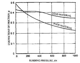

Tutaj jest wykres przykładowej okładziny ciernej klocka hamulcowego :
post Thu, 19 May 2016 - 10:30
ale mieszasz pojeciami. cisnienie w oponach porownujesz do cisnienia napierajacego w tloczkach na klocek?
ok mozna porownac oba te wykresy czyli tutaj mamy zaleznosc nacisku na klocek i wspolczynnik tarcia a tam wczesniej nacisku auta (masy) na opone do wspolczynnika tarcia. przy oponach rosnie ale coraz wolniej tutaj wrecz maleje wraz ze wzrostem nacisku.

Piwo - weź przypomnij sobię z fizyki pare zagadnień.
Ciśnienie = siła / powierzchnie. Nie pisałem nic o ciśnieniu w kołach. Nie czytasz ze zrozumieniem, a mi zarzucasz mi, że mieszam.
Dla zobrazowania, tak będzie wyglądała siła odśrodkowa , przy założeniu, że "Vertical Load" jest tożsame z masą samochodu, a nie pochodzi z aerodynamiki.
Co rośnie szybciej, przyczepność opony, czy siła odśrodkowa?
Już nie mam siły pisać pod raz kolejny, że źle czytasz wykresy.
