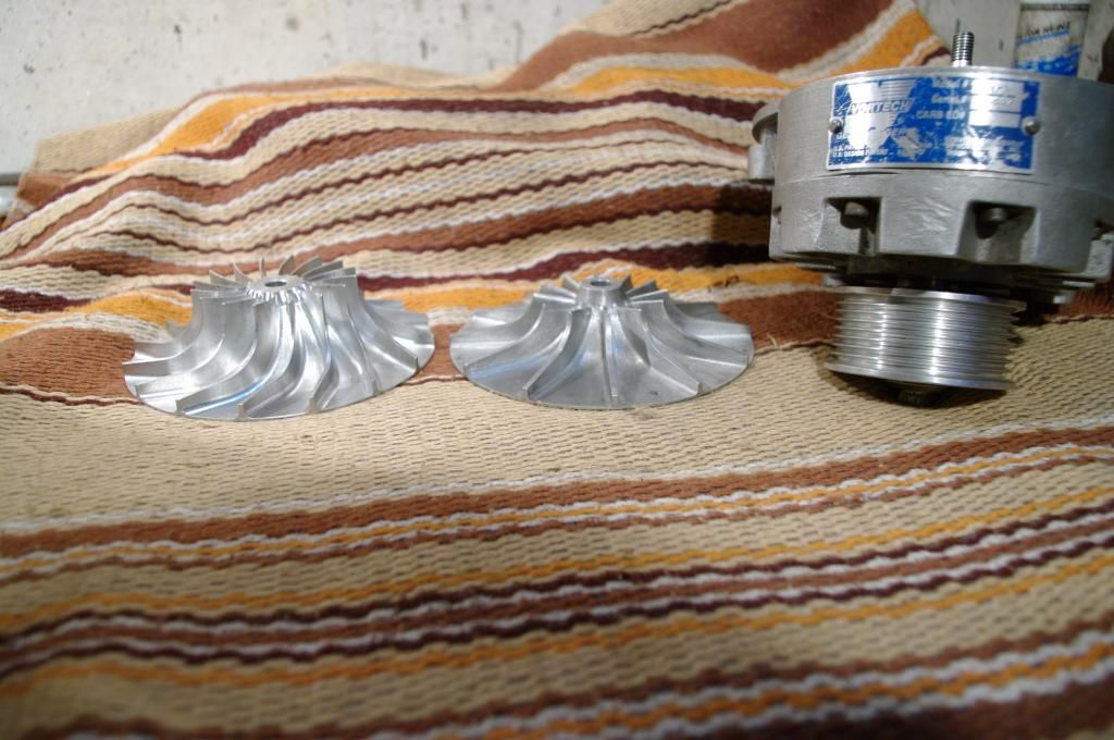

To może jeszcze raz dam zdjęcia tego co planuję założyć:
Docelowo ma to wyglądać mniej więcej tak:
I jeszcze taki filmik z podobnego projektu. Wartości jakie deklaruje w tym filmie są dość imponujące (warto film przewinąć od razu na 53s):

A dlaczego sprężarka typu roots jest niby lepsza?
post Thu, 29 Sep 2016 - 21:35
Post #166
CYTAT(EssiRS @ Thu, 29 Sep 2016 - 21:06) *
Nie jest lepsza, jest inna. Roots daje więcej z dołu. To co ty masz będzie dawać małe doładowanie z dołu i wraz z obrotami będzie ono rosło.
EssiRS
post Fri, 30 Sep 2016 - 07:46
Post #167
Dlatego uważam, że wybór sprężarki turbinowej jest lepszym wyborem. Podczas wyścigów obroty oscylują w granicach 3700-6700 obr/min.
Sprężarka typu roots podobno znacząco bardziej podgrzewa powietrze podczas sprężania, więc intercooler wodn, dodatkowe chłodnice, pompa wody itp, a miejsca pod maską jak na lekarstwo. Następnie dużo trudniej jest ją zamontować, bo trzeba dorobić kolektory dolotowe, dopasować intercooler wodny oraz listwy z wtryskami. Trzeba zmienić ulokowanie przepystnicy i przepływomierza itd itd. A na koniec okazuje się, że z dołu fajnie idzie, a powyżej 4500obr/min zaczyna puchnąć.
Jeżeli projekt z tą sprężarką turbinową nie spełni moich oczekiwań, to następny krok to układ biturbo. Nawet mam już policzone i dobrane turbiny, tylko roboty duuuużo więcej niż przy tym projekcie.
A tutaj bardzo fajne porównanie sprężarek typu roots ze sprężarkami turbinowymi:

Jeśli mówimy o sprężarkach serii M (M62, M112) to rzeczywiście mocniej grzały.
Obecne TVS i nadchodzące TVS2 maja sprawności prawie identyczne jak nowoczesne turbo (granice 77%).
U Ciebie ze względu na duży moment z dołu będzie to fajnie chodzić, bo nawet 0.3 bara doładowania w 5 litrach swoje zrobi smile.gif.

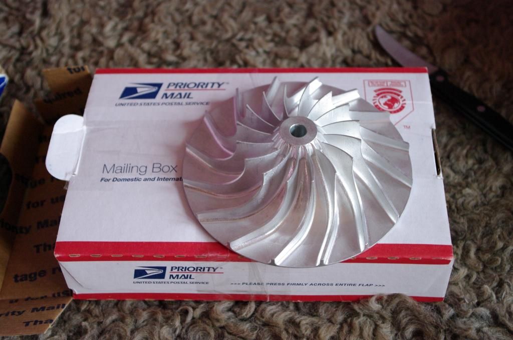

Wybór takiego kompresora bardzo trafny, ale radziłbym zrobić solidną rewizje - nowe łożyska konieczne jeśli ma być upalany na torze.
Polecam 928motorsports. Dostaniesz u nich nawet wydajniejszy wirnik.

killme przez przypadek trafiłem na wątek odnośnie tego wydajniejszego wirnika od 928 motorsport wink.gif
http://www.bimmerforums.com/forum/showthre...ort-HP-Impeller
Tak mi się właśnie wydaje, że powinno być dobrze.

Bolus1 z dołu ten samochód całkiem się zbiera. 1 i 2 bieg jest bardzo fajnie, a potem 3, 4, 5 zaczyna brakować wigoru.
Cowboy dostępność tego typu kompresorów w Polsce przystosowanych do pojemności 5.0-6.0l jest mocno ograniczona. Zdarzają sie najczesciej jakies zestawy do VR6. Brałem pod uwage Powerdyne, Paxton, Vortech, Procharger, Abrex itp. Z Rotrexem się nie spotkałem. Uważasz że byłby lepszy?
Ten co mam ma ogromną zaletę bo nie wymaga dodatkowego smarowania, a ten Rotrex o ktorym piszesz wymaga.
Jest problem ze znalezieniem dokładnych specyfikacji tego mojego Powerdyne bd-11a. Na stronach znalazlem informacje że tzw "max rpm" tej sprężarki to 36.000obr/min. Sama sprężarka ma przełożenie 3/1. Wychodzi na to, że max co jestem w stanie podać na kółko kompresora to docelowo 12.000obr/min. Maksymalne obroty silnika to 6700obr/min. Jeżeli te dane są prawdziwe to już można dobrać średnice kółek.
Jedni montują na wspólnym pasku napędowym, ale ja chyba wolę na oddzielnym, bo przy manualnej skrzyni u mnie, zmieniając bardzo enegicznie biegi już teraz pasek potrafi zapiszczeć.
