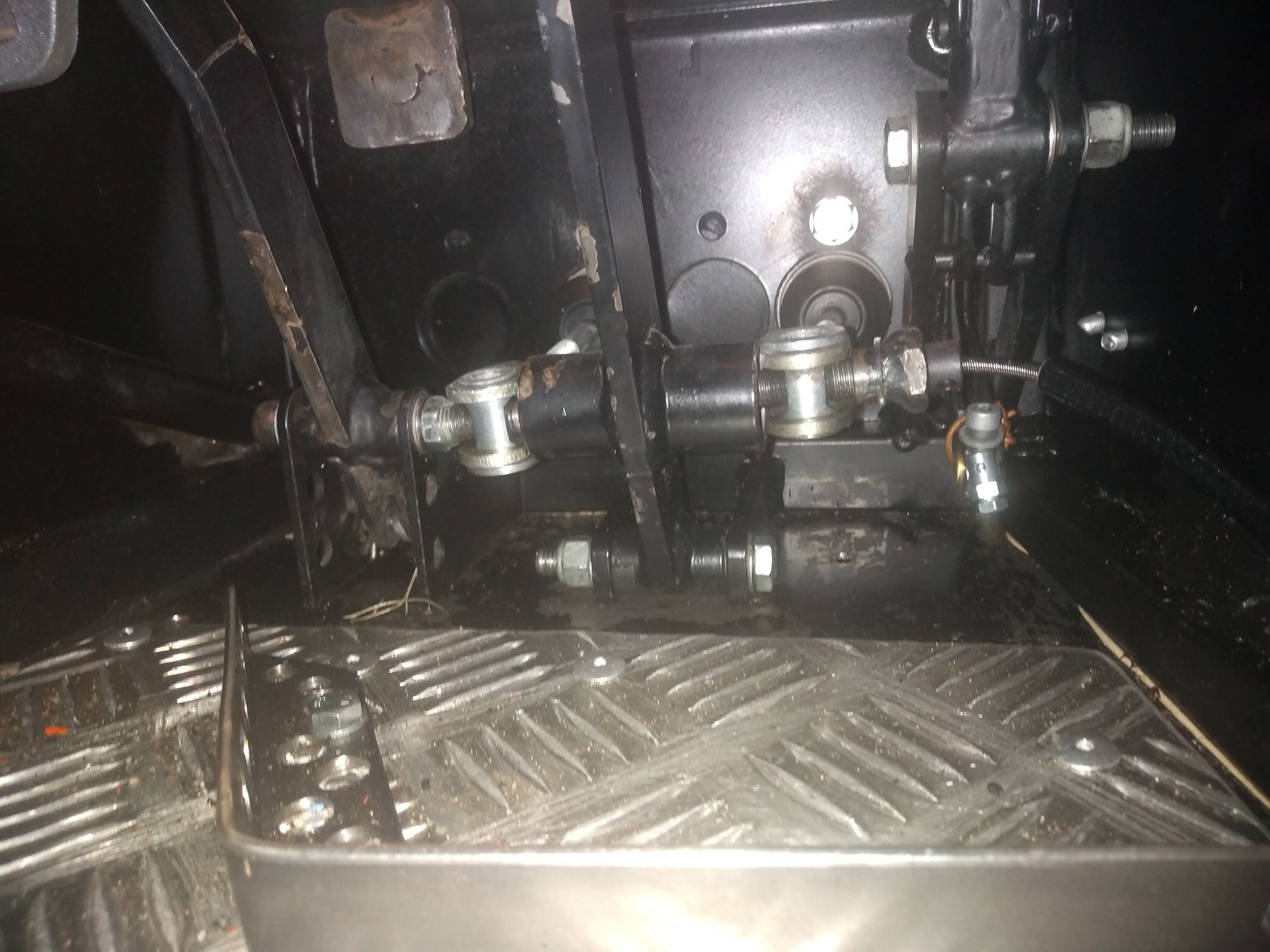

Hamulec nie ma jebnięcia, bo nie ma serwa i chyba musze trochę nogi na siłowni porobić, żeby było lepiej biggrin.gif
post Mon, 11 Apr 2022 - 20:17
Post #296
CYTAT(Jarzomb @ Mon, 11 Apr 2022 - 20:07) *
Normalny beton po japońsku tongue.gif 18kg/12,5kg biggrin.gif Tor może równiejszy był.
coś w tym guście
https://forum.wscc.co.uk/forum/uploads/mont...16356412fce.jpg
https://forum.wscc.co.uk/forum/uploads/mont...2539050dbe9.jpg
