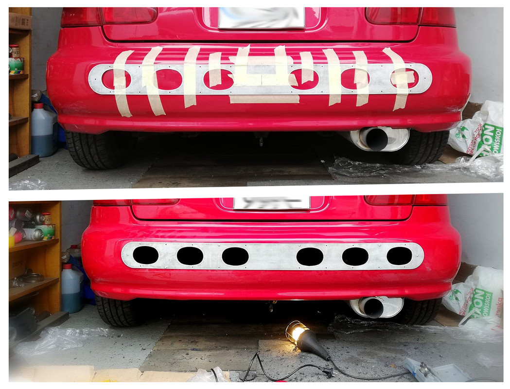

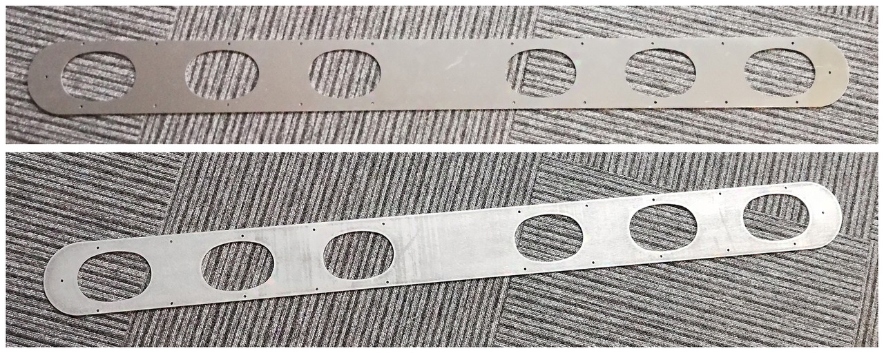

redukcja oporów powietrza na tylnym zderzaku biggrin.gif - produkcja HOME MADE

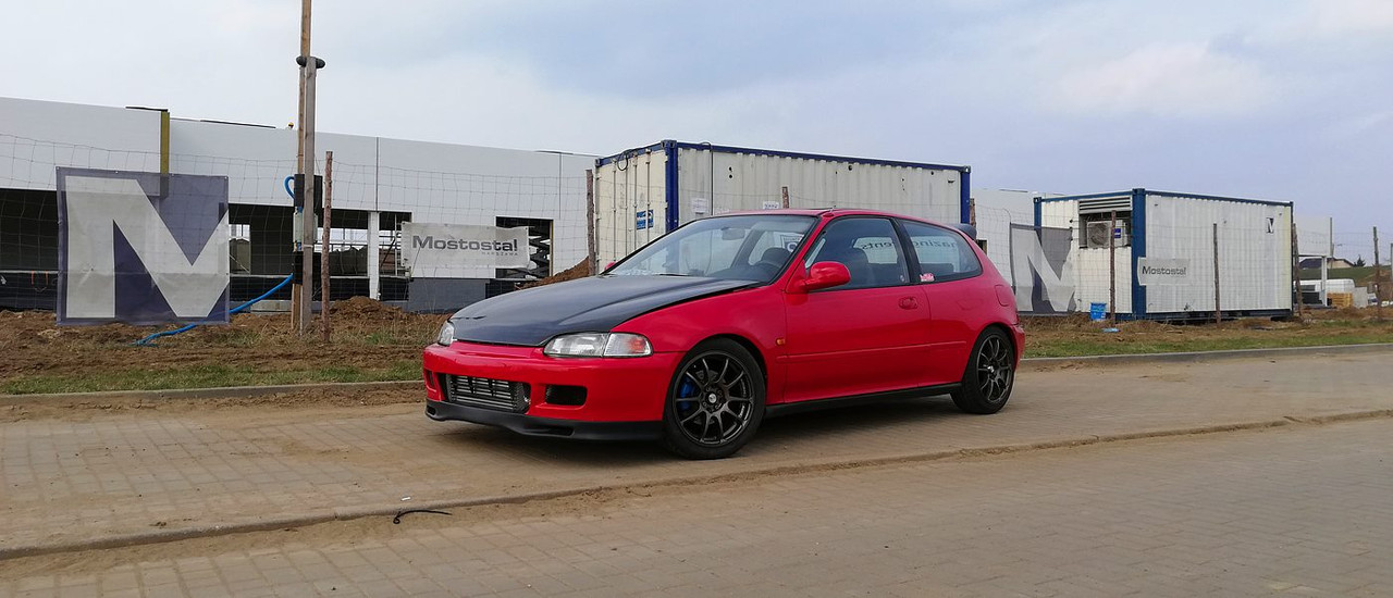

z nowości :
- wpadł "dyfuzor" zderzaka tył
- kupiłem osobny komplet kół na zawody, który zastąpił cięższe stalówki
- wymieniony olej w silniku i skrzyni, a wszystko dzięki uprzejmości VTD
- nowy uszczelniacz wałka od biegów w skrzyni OEM + osłonka
- patyki wybieraka skrzyni biegów zamienione na grubsze z ITR'a
- short od K-tuned

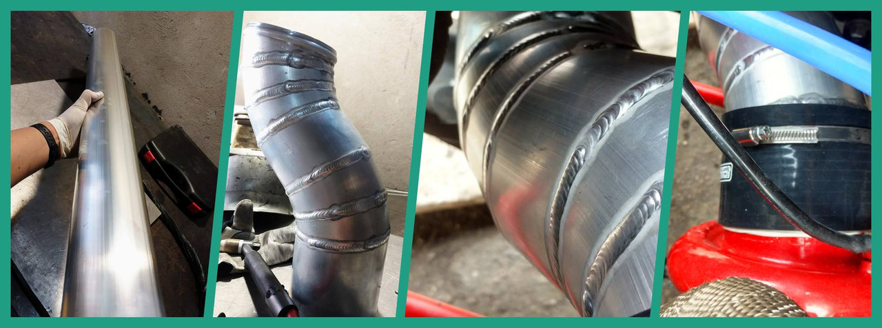

- dolot (stożek> turbo) zamieniony z elastycznego spiro na sztywne aluminium / robota chłopaków z YAKATO
- usunięte gumy wibracyjne z półosi
Może uda się jeszcze shamować auto przed zawodami by w końcu poznać jaka moc drzemie w RED TUrBo wink.gif

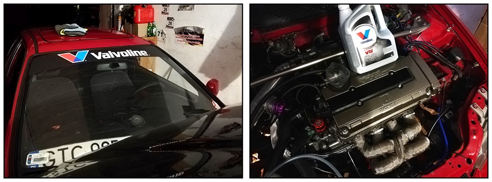

ponadto wymiana oleju na świeżutki produkt od VALVOLINE , seria VR1 5w/50 smile.gif + wymiana oleju w skrzyni, oczywiście na ten dedykowany z produktów VALOVLINE

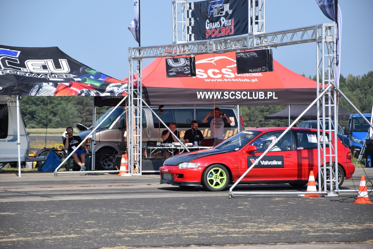

Kuba z Karolem wpadli na pomysł zredukowania oporów co można zaobserwować na jednym ze zdjęć wink.gif

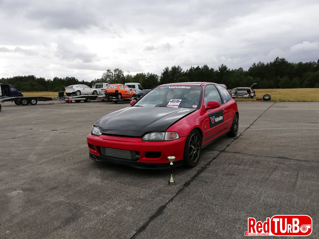

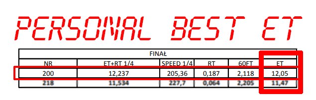

W finale walka z obecnie dominującym i najszybszym autem STREET FWD TURBO w historii polskiego Drag Racingu, Paweł i jego 800 konnym golfem II, który w tym roku dostał skrzynie DSG ( koniec problemów z zeszłego roku ze skrzynią ). W finale czas reakcji 0,1 ale Paweł zaskoczył i zrobił 0,05, z każdym metrem odjeżdżał by zniknąć biggrin.gif
Zajmuję BARDZO DOBRE 2 MIEJSCE !!
Znajomi od razu zwracają uwagę że z czasu finałowego po odjęciu RT można doliczyć się nowego rekordu personalnego.... i tak się staje... w FINALE pojechałem ET 12,05 co jest moim NOWYM BEST ET !!!

1 przejazd - boost cuty 3 i 4 bieg , aczkolwiek mimo wszystko przejazd z czasem 12.1 , i tylko 189 km/h na mecie.... więc było o co walczyć wink.gif
telefon do PRZEMA72, który wiedział że ma być w gotowości, fachowe rady, info co by przeklikać i staje do
przejazdu numer 2 - wsio zagrało i po przejechaniu mety czuję że było bardzo poprawnie... telefon by sprawdzić czas (wyniki online od Scsclub robią robotę) i ... OOOO FU*K ... JEST !! mamy to.. cieszę się jak dziecko i po chwili... EJ TO NA PEWNO JA ?? zerkam drugi raz i tak.. TO NA PEWNO JA...
ET - 11.89 !! EUFORIA ... /// jest to życiówka , której się nie spodziewałem za cholerę. 11.92 to było takie max o czym śmiałem myśleć.... ale 11.999999999 byłoby również szczęśliwe. Po tym przejeździe odstawiam auto bo emocji było w nadmiarze. Zająłem się nagrywaniem innych co opublikuję prawdopodobnie do końca tygodnia. / najgorsze jest to że nie nagrałem rekordowego przejazdu sad.gif , kamera się zawiesiła lub ja przez przypadek dwukrotnie wcisnąłem guzik nagrywania czyli włączyłem i od razu wyłączyłem sad.gif
Był też przejazd 3 i 4 - oba to 12.0 . Dwa pierwsze przejazdy były nadzwyczaj efektywne pod względem startu co było czuć. Niestety temp na zewnątrz i temp w dolocie z każdą godziną nie sprzyjała i o godzinie 11:30 postanowiłem nie męczyć sprzętu.

Zlot Wilcze Laski Zakończenie sezonu motoryzacyjnego 2019 przechodzi do przeszłości i.... to byłoby na tyle jeśli chodzi o ściganie się na 1/4 mili w tym roku smile.gif sezon podsumuje pewnie w osobnym poście za jakiś czas... Teraz pokrótce co działo się na "Wilkach".
Podział klas na brak podziału drag i street nie był dla mnie dobrą wiadomością ale dzięki uprzejmości i wsparciu Adwil Okna & Bramy postanowiłem że pojadę się pościągać by później w okresie zimowym nie żałować wink.gif
W kwalifikacji zajmuję 2 miejsce z czasem 12,2 co na wilcze uważam bardzo dobrym rezultatem biorąc pod uwagę połączenie klas drag i street . Dawno mnie tam nie było i odzwyczaiłem się od braku trakcji i nie do końca równej nawierzchni. Pierwszy przejazd po puszczeniu sprzęgła, myślałem że nie spuściłem hamulca ręcznego i ktoś mnie trzyma za zderzak biggrin.gif
W kwali trzy przejazdy i swoje "koła" oddaje ARRRdianowi by mógł w końcu po całym sezonie posłuchy poupalać swoje dzień wcześniej odebrane auto ( brak kół ponieważ jedna z opon została uszkodzona na hamowni podczas strojenia ).
W półfinale niełatwy rywal , szybkie starty na pograniczu falstartu i bardzo regularne auto... u mnie 1 i 2 bieg mielonka i Daniel wychodzi na prowadzenie... 3 i 4 bieg napędza civica i to ja wpadam na metę pierwszy ! - DOBRY RACE , dzięki !
W finale DRAGowa Mazda 323f BP+T "Astina" by tekkenfan nie do objechania.. Kamil tego dnia robił 11.... Nawet szybki start na niewiele się zdał bo Kamil nie zaspał i ruszyliśmy w miarę równo biggrin.gif
Mimo wszystko zawody uważam za udane, czas 12.4 który zakładałem przed zawodami dwukrotnie pobity i 2 miejsce to dobre osiągnięcie. Można było wyjeździć się do woli co nie Adrian biggrin.gif
