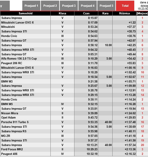

Ale tu byly jednookrazeniowe próby. Bez szans na zagrzanie. I jednak niższe ciśnienie to większe opory a mocy niecałe 150 koni, to tak wykoncypowalem ze będzie ok.
I tak nie dalem 3 barów jak to dawali w teście który krytykowales pamiętam.
Generalnie na te warunki to uważam ze fajnie sie spisaly. Miejsce wśród mocarzy AWD cos tam mówi i o oponie jednak (poza tym że i o Alfie mimo amatora wewnątrz smile.gif ) :

post Tue, 28 Feb 2017 - 08:38
Post #84
Dołączył: Wed, 19 November 2008
Spójrz na to z innej strony. Niższe ciśnienie to większa praca opony, a co za tym idzie szybsze nagrzanie i lepsza przyczepność. 2.4 bara to nie jest jakiś dramat, ale na granicy gdzie może już nie pracować prawidłowo, także jeszcze raz polecam nieco spuścić. Dziesiątki testów i rajdów się nie mylą wink.gif
