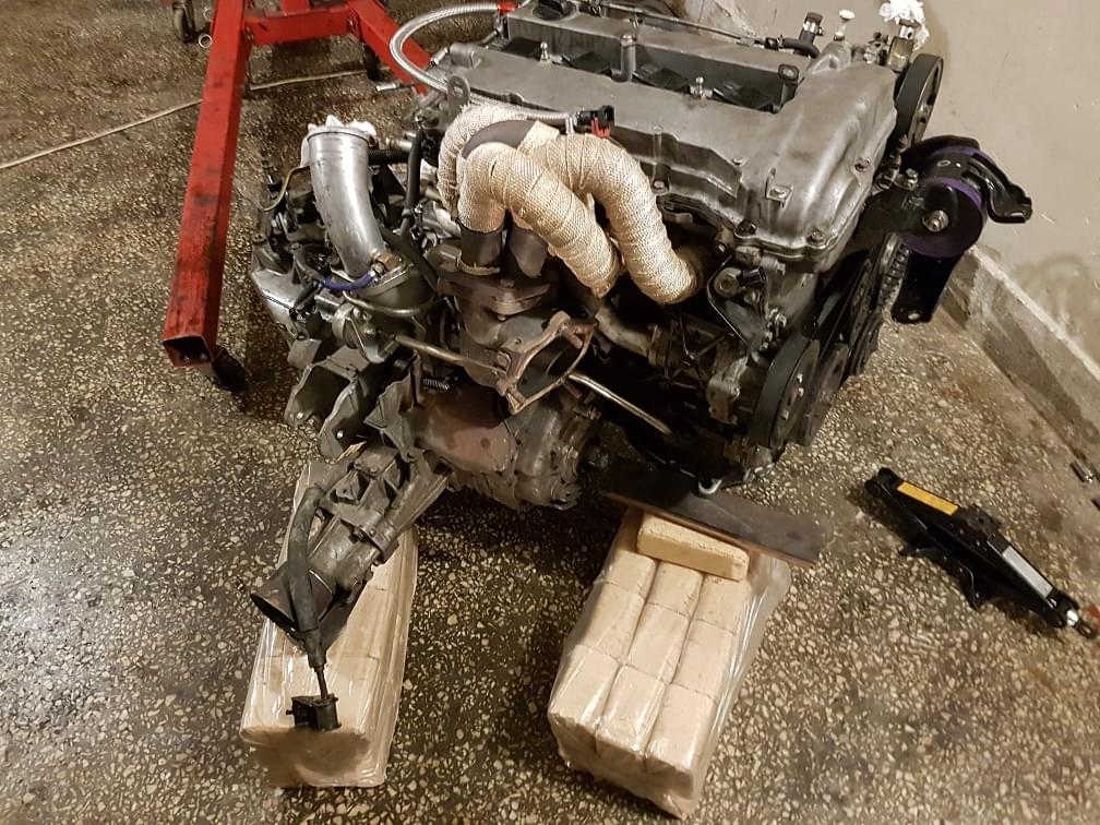

post Sat, 11 Feb 2017 - 22:05
Skąd: Krosno
Dzisiaj odkrecilem reszte śrub od DP, wyjąłem półosie, plyte pod silnikiem, musialem odkrecic wahacze aby zdemontować rozporke bo nie było możliwości podejścia raczkiem aby wypchnąć półoś.
Oprocz tego siłownik sprzegla, przewod od pompy dyfrow.
Na dobra sprawę silnik jest już tylko na 4 poduszkach wszystko inne chyba jest odpięte.
Musze zakrecic wahacze postawić woz na kola i go przestawić aby mieć mozliwosc wyjecia silnika - niestety moje możliwości w garażu sa mocno ograniczone.
Jutro wieczorem działam dalej spróbuje ustawić woz do wyjecia i musze wybrać się do kolegi po zurawia.
EVO X 590/740
Cooper S R56
post Sun, 26 Feb 2017 - 11:10
Skąd: Krosno
Woz na kolach, silnik tylko na 2 srubach, wszystko odpięte, w tym tyg wyciągamy.
EVO X 590/740
Cooper S R56
post Fri, 03 Mar 2017 - 09:08
Skąd: Krosno
Przymiarka zurawia
Dla ułatwienia zdemontowałem jeszcze pas przedni
Silnik skrzynia transfer
EVO X 590/740
Cooper S R56
