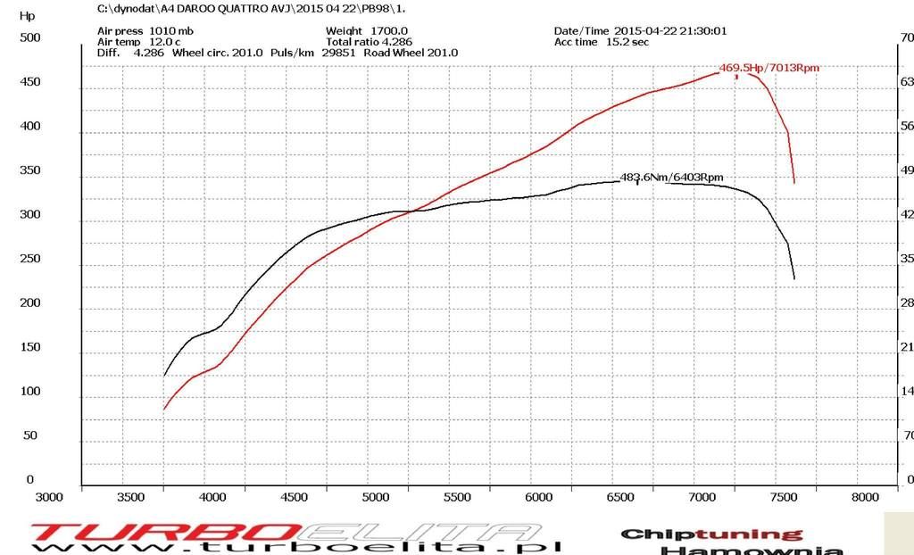

wstępna korekta na GTX,
trzeba powalczyć jeszcze z boost spikiem
doładowanie 2.1bara
paliwo pb/98
pisząc spool miałem na myśli reakcję sprężarki na gaz, po przepięciu nie odczuwa się praktycznie laga, co w przypadku GT3082R było bardzo irytujące happy.gif

Moc fajna, ale dlaczego tak mało Nm? Sprzęgło trzyma?

nie ograniczaliśmy momentu, taki wyszedł

wg Racelogic'a powtarzalne 8,7-8,8s

Motor jest na pewno sprawny? Kompresja? Chyba że to kwestia wałków..

motor sprawny, problem w wałkach bo to tylko ADR'y

Czekam na wałki Integrated IECVA1, motor będzie dużo wyżej kręcił, na e85 spokojnie 600+ zrobimy.

kolego, ostatni wykres jest na pb/98
na e85 jeszcze nie hamowaliśmy auta, będą wałki, będzie wykres na e85

CYTAT(N1SMO @ Tue, 19 May 2015 - 23:28) *
przecież to Wasze kreski z dopiskiem E85

no i ADRy to przecież najlepsze z OEMów...470Nm zrobił kolega z Audi RWD przy 340tu koniach i malutkim turbo...

to jest stary, pierwszy wykres na E85,
na tym samym setupie na pb/98 było 418HP
teraz jest 469, a na e85 jeszcze nie był hamowany
