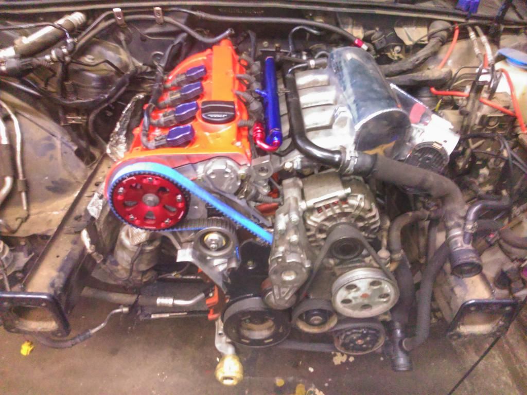

Witam,

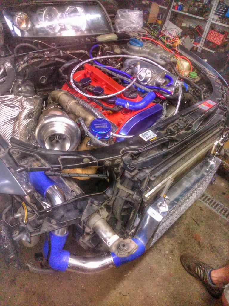

postanowiłem opisać nowy projekt mojego Audi A4, można powiedzieć, że jest to stage II,
poprzedni setup był dość biedny i nie opisywałm go na tym forum, silnik był seryjny na sprężarce Precision 5031
przy doładowaniu 1,3bara generował 315HP i 400Nm
ale do rzeczy:
Model: Audi A4 B6 1.8T (AVJ) Quattro, seryjnie 150HP

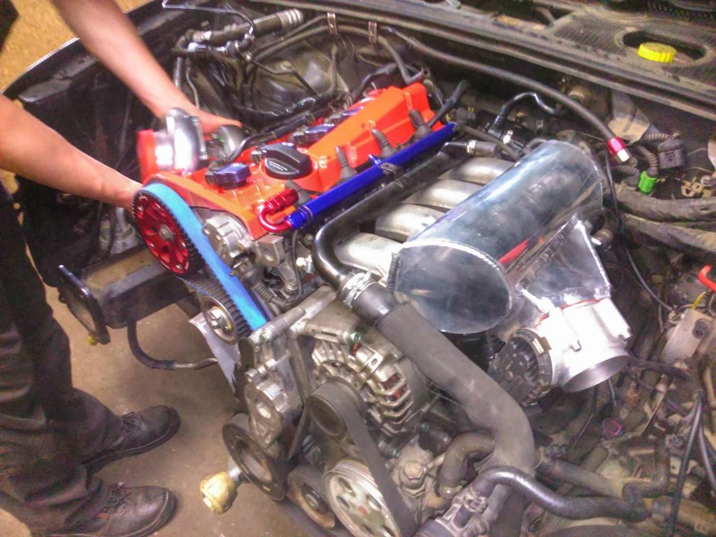

Silnik:
kute korbowody H-Beam Techno5
kute tłoki Wossner odprężające Cr: 8,5:1
panewki od 2.2T
9-cio rzędowa chłodnica oleju
Modyfikacje głowicy:
pełny porting kanałów zaworowych, dolotowych i wydechowych
zawory ssące azotowane Supertech +1mm
zawory wydechowe Ferrea F1555P Competition Plus +1mm
prowadnice zaworowe Supertech
sprężynki, podkładki, talerzyki Supertech
ostre wałki rozrządu od wolnossącego ADR-a
regulowane kółko rozrządu IE
za rozrząd odpowiedzialny jest kewlarowy pasek Gates Racing
uszczela odprężająca pod głowicę 034Motorsport
Układ dolotowy:
usunięty MAF
duży FMIC na orurowaniu 2,5"
przepustnica 76mm S4
kolektor ssący custom by VR Service
Blow off HKS SSQV3 ori

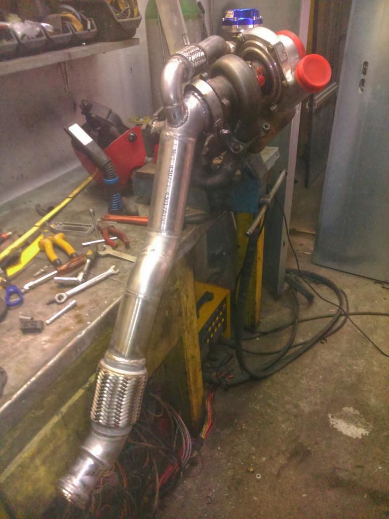

Układ wydechowy:
Turbo GT3082R .63AR
kolektor wydechowy baran równorurowy
wastegate Turbosmart
wydech 3"

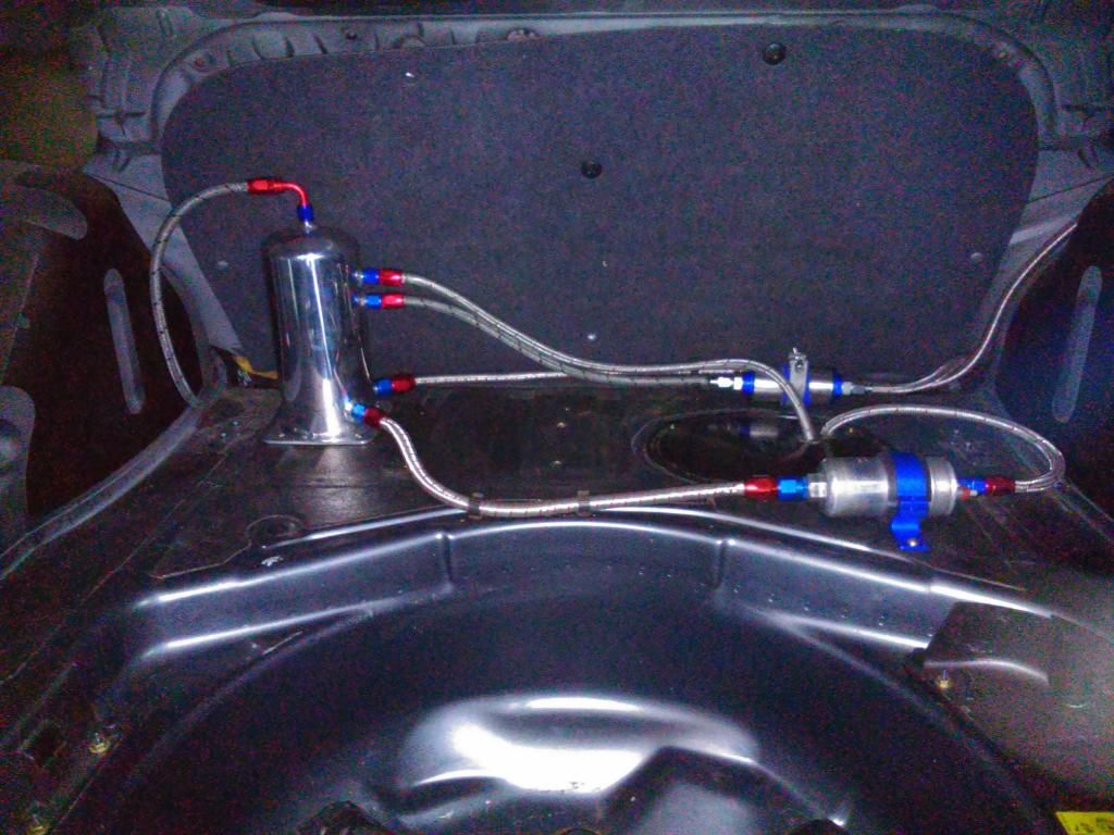

Układ paliwowy:
wymienione wszystkie przewody w stalowym oplocie pod E85
wtryski 1000cc
wydajniejsza listwa paliwa
pompa paliwa Bosch 044 (ori) + układ przygotowany pod drugiego Boscha gdyby zabrakło
swirl pot w bagażniku
Układ napędowy:
sprzęgło by Radzikowski na 6-cio łapkowej tarczy i wzmocnionym docisku
shortshifter B&M

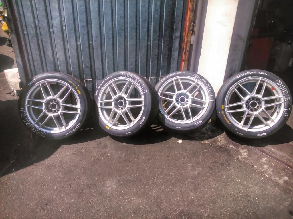

lekkie felgi OZ Racing
opony slick Pirelli RX7 225/650/18

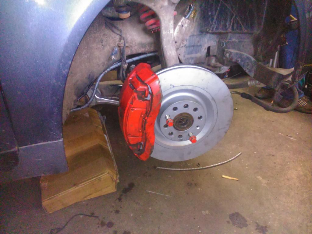

Układ hamulcowy:
tarcze przód 345mm
zaciski S6 C6
tył seria
Zawieszenie:
gwint H&R
Body:
full S4
dodatkowo na zawody lekki zderzak Hofele docięty pod FMIC
i lekka alu maska
Wnętrze:
Fotele Lancer EVO VIII
Kierownica OMP z rozpinką
bagażnik wygołocony do zera
Audio:
brak
Elektronika:
wskaźniki Autogauge:
EGT
Boost
Temp. oleju
Ciśnienie oleju
Ciśnienie paliwa
shift light
LC+FS
napewno jeszcze o czymś zapomniałem,
wszystko już jest poskładane i lada dzień auto będzie odpalone,
Podziękowania dla Roberta i Bartka z Turboelita.pl za ogarnięcie wszystkiego do kupy
Mrówczana i FMIC.pl za Sprężarę, cooler i inne graty
Re5pect.pl za szybkie ogarnięcie korb i tłoków
Borysa z VR Service za głowicę i kolektor ssący
GTO za cenne porady i ogarnięcie softa

a to jak przewody gumowe sa w stalowym oplocie to sa odporne na e85 ??? jaka jest roznica miedzy gumowymi bez oplotu a w oplocie ??
Kolejna sprawa to zanim dmuchniecie w motor 2,5 bara to zastanow sie czy ten silnik jest przygotowany na takie doladowanie , bo szczerze to mi sie nie wydaje , ale zycze powodzenia i czekam na wykres 600+
N1SMO
post Wed, 13 Aug 2014 - 15:20
Dołączył: Sat, 20 August 2011
Skąd: 3Miasto
dzięki
przewody są gumowe Gates Barricade, oplot został zastosowany bardziej dla estetyki,

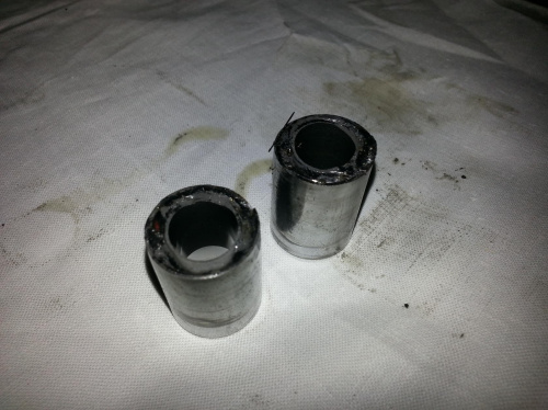

Tak naprawde odporny na e85 jest tylko teflon ,ale te tez beda dzialaly . Pokaż zdjecie swoich sworzni w tlokach

sworznie były w komplecie z tłokami Wossnera,
średnica 20mm
jak znajdę zdjęcia to wrzucę

Nie chodzi o srednice zewnetrzna sworznia ,tylko o jego grubosc . Pekaja jak zapalki ale nie bede cie straszyl ... jak peknie tzn ze bylo juz mocno cool.gif

CYTAT(Rafalek114 @ Wed, 13 Aug 2014 - 23:50) *
teraz to już za późno żeby je zmierzyć rolleyes.gif ale mogę napisać do Wossnera zapytanie,
btw; jakiej grubości sworznie siedzą teraz u ciebie bo z tego co kojarzę to chyba dorabialiście we własnym zakresie z lepszego materiału
