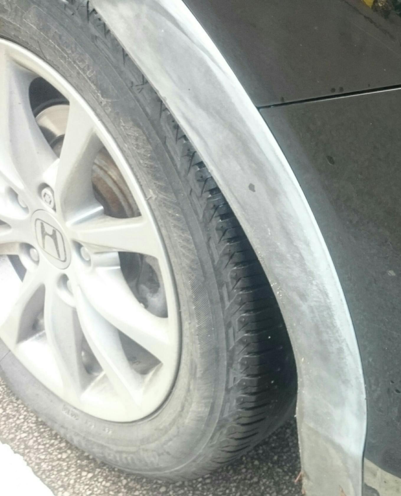

CYTAT(K@rol @ Thu, 08 Dec 2016 - 10:18) *
Panowie strasznie wyplowialy mi plastiki na nadkolach. Wszystkie 4. Czarny plastik, struktura delikatna.
Klamki tyl,trojkaciki lusterek glebokie, czarne, kratki wszystkie ladne czarne, a te nadkola maja okropny siwy odcien, jakiego srodka uzyc aby zlapalo gleboki czarny kolor?

Dziekuje, zobaczymy czy pomoze.
Tak to wyglada,okropne. Nie wiem czy kiedys ktos umyl to jakas chemia czy co.

K@rol - robiłem wszystkie plastiki w Astrze 2 - delikatnie opalarką. Przyciemnione z 2-3 lata temu i nadal wyglądają bardzo dobrze. Efekt po zastosowaniu środku jest tymczasowy choć bardzo fajny. Opalarka to efekt na znacznie dłużej.
Ew. mysle czy tego w kolor auta nie prysnac...

Zgadza się, też przez lata różnymi chemikaliami i czernidłami walczyłem, z wypłowiałym , czarnym kiedyś plastikiem - efekt na mniej lub bardziej krótko.
Dopiero opalarka dała trwały efekt. Tylko uważać trzeba żeby nie przesadzić . I wcześniej czysty bo się piach / brud "wtopi" w plastik.

I jeszcze polecę sprawdzenie jak dużo trzeba podgrzewać - różne plastiki różnie reagują. Tak szybko jak na filmiku to mi nigdy nie szło ;p Przykładowo oryginalne plastiki w berlingo trzeba było strasznie długo podgrzewać, by widać było efekt.
