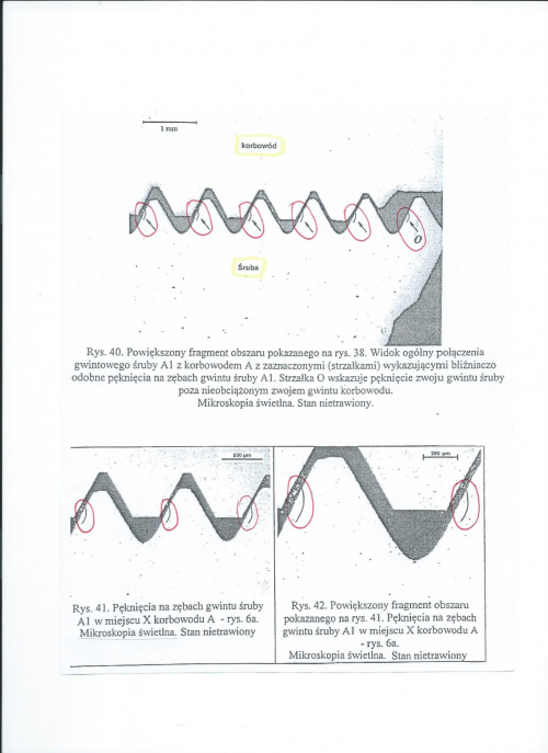

MadeInPoland: oczywiście śruby były cięte wzdłuż. Na takim przekroju widać wyraźnie wadę gwintu, która nie mogła powstać w wyniku eksploatacji.

Jakiego rodzaju wadę gwintu? Po uszkodzeniu trudno ocenić czy obserwowana wada ma pierwotny czy wtórny charakter. Obie strony lub ich przedstawiciele były obecne przy cięciu śrub?

Proszę bardzo. Widać wadę gwintu śruby, to te "naderwania gwintu" zaznaczono na czerwono. MadeInPoland, Polska to nie USA.Podczas wykonywania takich specjalistycznych badań strony nie są obecne. Bo niby po co.Badania wykonują osoby z tytułami naukowymi, które się na tym znają. Ja się na tym nie znam i niby po co miałbym się tam plątać i przeszkadzać. Biegli sądowi są związani przysięgą i odpowiadają karnie, gdyby było coś nie tak. Nie znam dokładnie specyfiki amerykańskiego rynku konsumenckiego, ale trudno mi sobie wyobrazić żeby autoryzowany dealer mógł sobie tam pozwolić na takie historie. uszkodzona śruba
