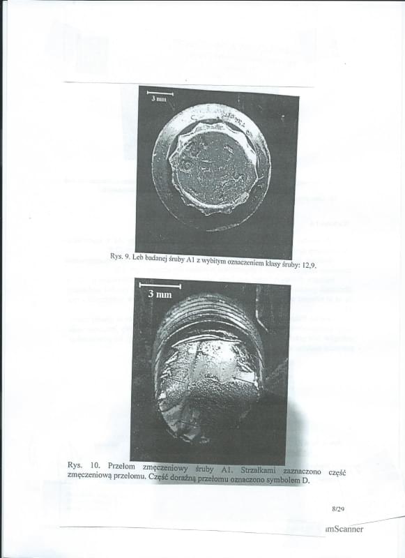

To jest właśnie śruba, będąca przyczyną nieszczęścia. Ta część śruby błyszcząca i wygładzona, to jest przełom zmęczeniowy. Część chropata, to część śruby, która jeszcze utrzymywała śrubę w całości, w momencie awarii. Jak widać nie miało tam już co trzymać, i to musiało pęknąć. Sąd zarządził konfrontację, na wniosek sprzedawcy.Gdyby tego nie zrobił, to mógłby to być powód do apelacji.

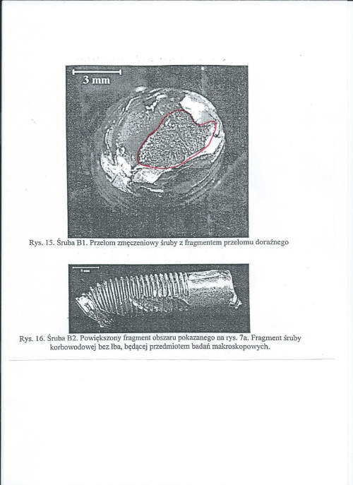

Coby nie było, że uczepiłem się tej jednej śruby jak rzep psiego ogona - proszę bardzo: pęknięta śruba B1 przy drugim korbowodzie.
Również przełom zmęczeniowy. Kolorem czerwonym, zaznaczyłem to, co trzymało jeszcze śrubkę w całości. Nie pękła jako pierwsza tylko dlatego, że przełom zmęczeniowy był w niej trochę mniejszy, niż w śrubie A1 przy pierwszym korbowodzie. Ale była następna w kolejce.
Pęknięcia zmęczeniowe są szczególnie niebezpieczne z tego względu, że powstanie szczeliny zmęczeniowej pozostaje nie zauważone, a ostateczne zniszczenie części następuje nagle i niespodziewanie. Szczególnie niebezpieczne są zniszczenia zmęczeniowe w środkach transportowych, gdyż są powodem poważnych katastrof.
Pal licho samochód, bo zginąć tu może kilka osób. Ale np w 1998r. w niemieckim mieście Eschede, pociąg Intercity wykoleił się na zwrotnicy, jadąc z prędkością 200 km/h.
Zginęło 101 osób a ponad 100 zostało rannych. Powodem było pęknięcie zmęczeniowe obręczy koła. Trzeba mieć zatem nadzieję, że Audi nie weźmie się za produkcję samolotów albo innych Shinkansenów, bo tam na pobocze drogi nie będzie jak uciec. Jakby byli na forum jeszcze jacyś zwolennicy przypadków losowych, to znajdę jeszcze coś w zanadrzu na dowód, że awaria to nie był żaden przypadek, tylko zwykłe spapranie roboty.
