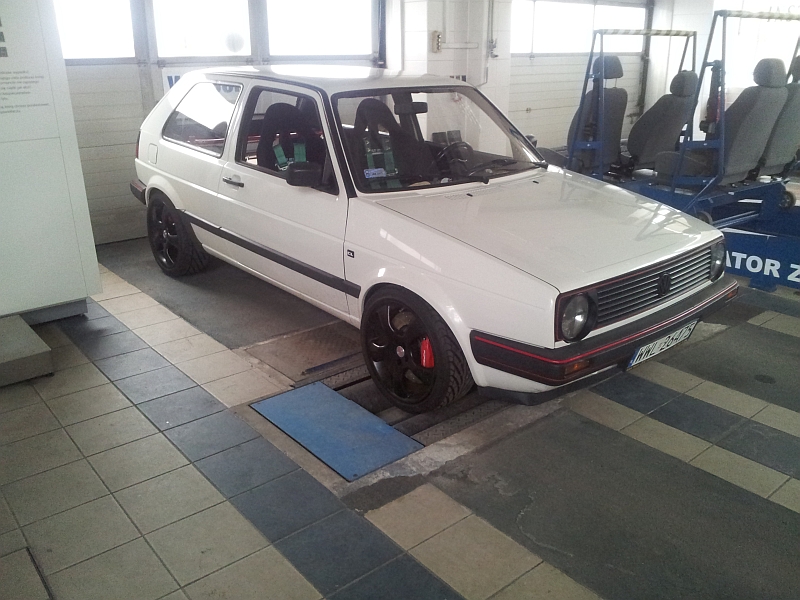

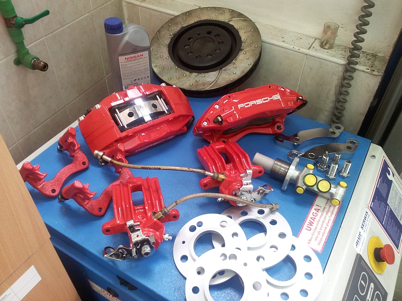

narazie dokończyliśmy hamulce i dziś pierwsze jazdy testowe się odbyły i jest miło.
gotowe graty do montażu

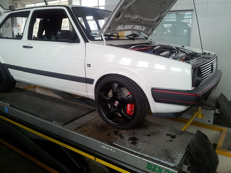

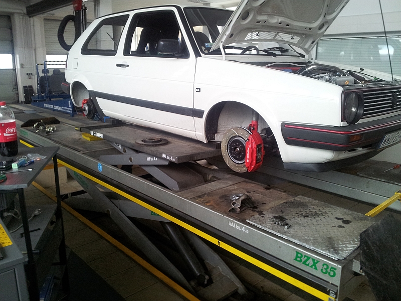

zamontowane i odwpowietrzone
wstępnie ułożone i sprawdzone na rolkach
