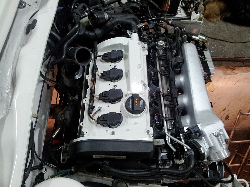

Silnik: Zakończone
seria 1.8T AUQ Leon Top Sport od kolegi speedyrs
Modyfikacje głowicy: Seria
Modyfikacje bloku: Seria
Układ dolotowy: Zakończone

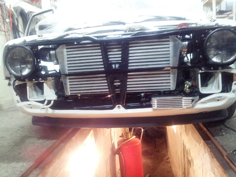

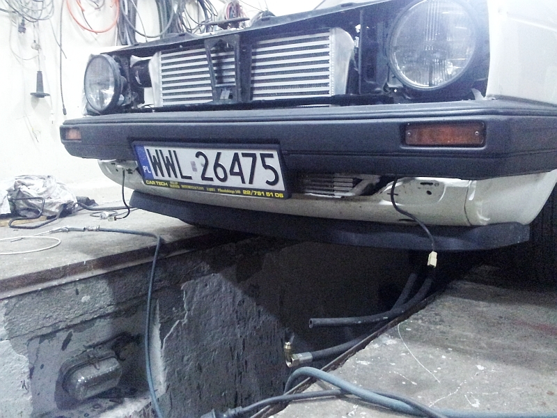

FMIC duży, 600x300x76 od FMIC.pl, pierwsze testy sa miłe 8stopni w dolcie przy 4stopniach na zewnątrz przy przeszło 1,2bara z K03s.
czarne silikony od FMIC.pl,

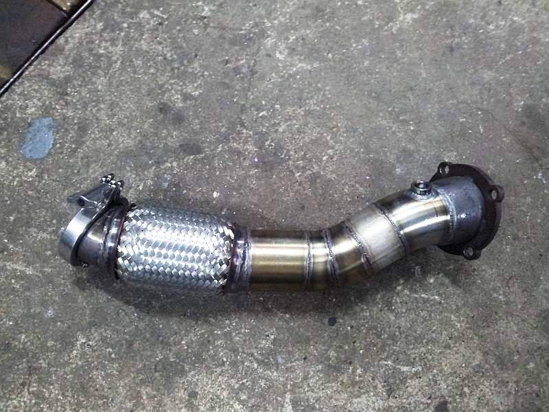

orurowanie i TIP 3cale by SportTig,
przepłwyka 3cale od TT225KM,
filtr stożek K&N

układ wydechowy 3cale z nierdzewki kiedyś wykonany przezemnie do mojego pierwszego VR6 Turbo. DP 3cale wykonany przez Pawła ze SportTig

podstawka oleju MOCAL z termostatem i zewnętrzna chłodnica oleju.

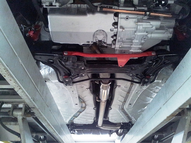

skrzynia 6biegowa FWD seria do Leona. Po przeglądzie i moich modach wzmacniających;-))
półosie napędowe skracane mojej produkcji na bazie Leonowych wałków. przeguby 108mm. moja customowa łapa skrzyni biegow na ori poduszke mk2

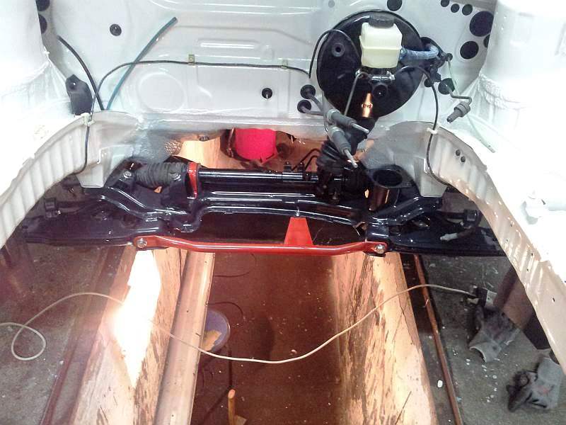

komplet rozpórek dół i góra.
Zawieszenie: Zakończone
wszystkie elementy zawieszenia zostały poddane pelnej regenracji przez piaskowanie i lakierowanie proszkowe lub cynkowanie lub chromowanie.
z przodu poliuretany prothane a z tyłu powerflex.
Nowe zawieszenie gwintowane.
całe podwozie gruntownie umyte, odczyszczone i zabezpieczone specjalną farbą.
geometrię ustawiłem narazie na maxymalne seryjne negatywy. jak będzie za mało to zejddziemy więcej.

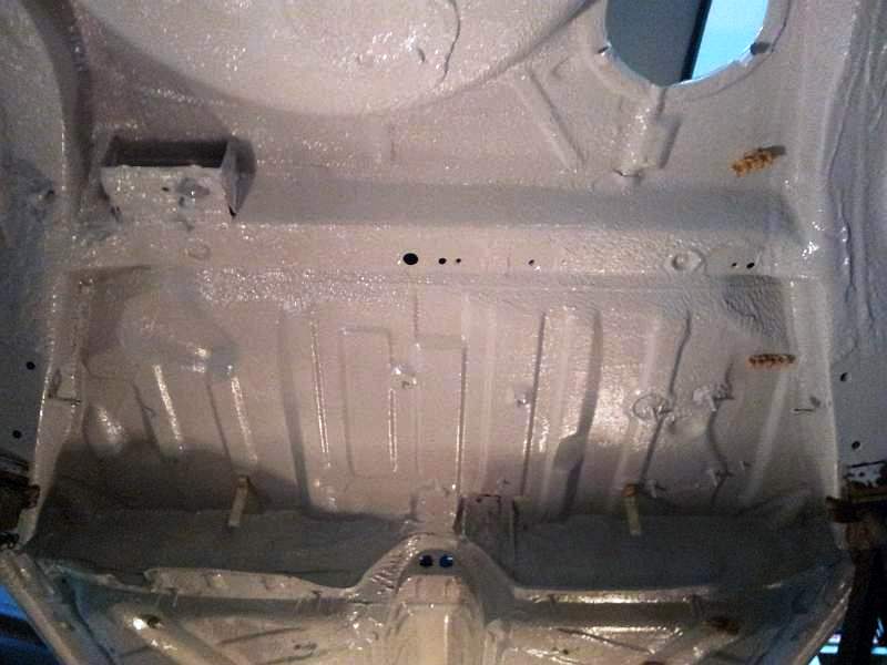

wylakierowana podłoga oraz bagaznik.

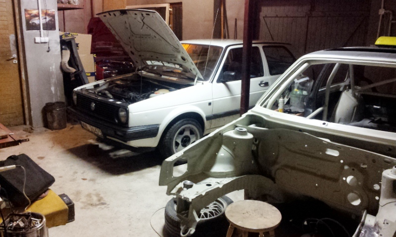

chwile po zakupie
wylakierowana i odświeżona komora silnika
ogarnięta podłoga

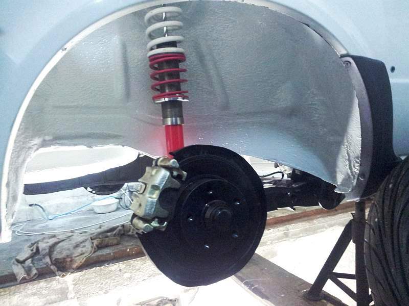

tylna belka w trakcie
tylny zawias

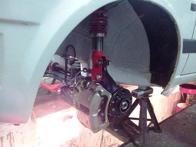

przedni zawias i hebel
pierwsza przymiarka do obsadzenia IC i zrobienia DP

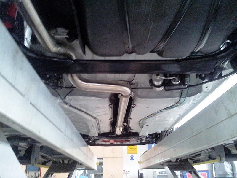

3calowy DP by SportTig
IC pasuje
chłodnica oleju

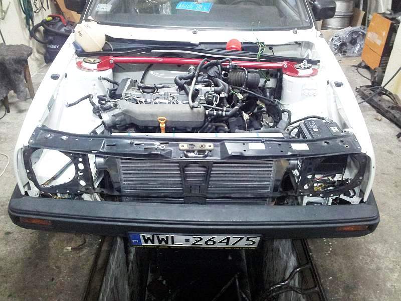

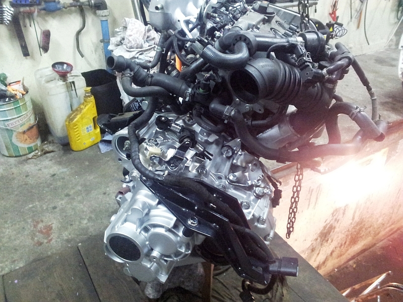

skrzynia i silnik ogarniete do wkładania

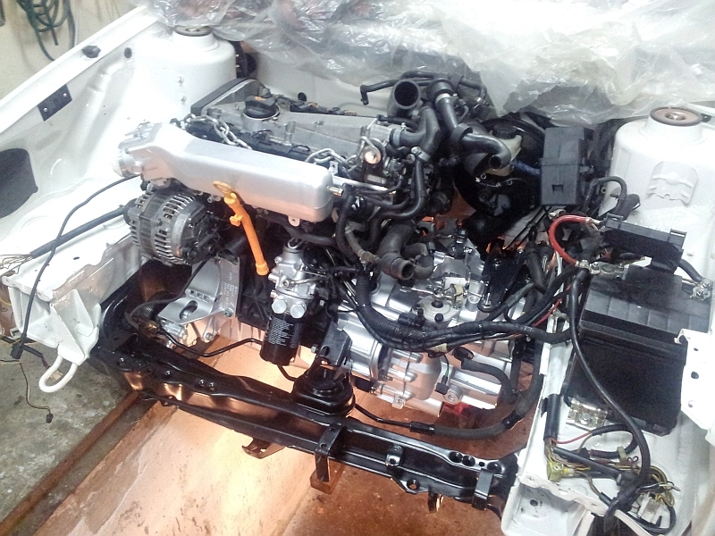

ostateczne wejście;-)
motorownia w trakcie ogarniania
składanie frontu

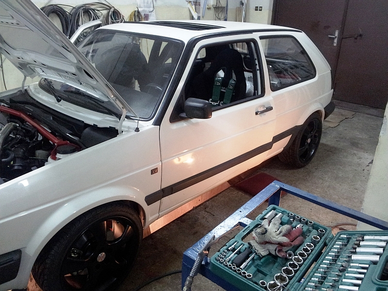

montaż foteli i pasów
tak wygląda od spodu

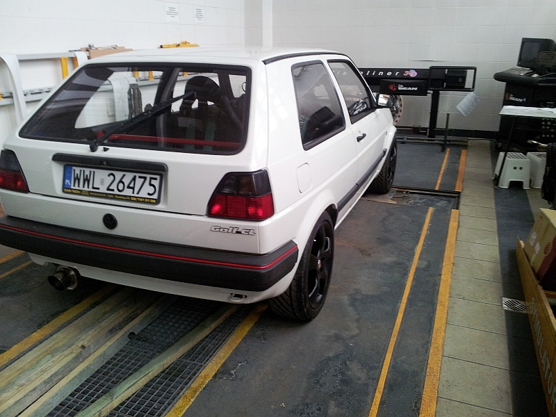

ustawiona geometria

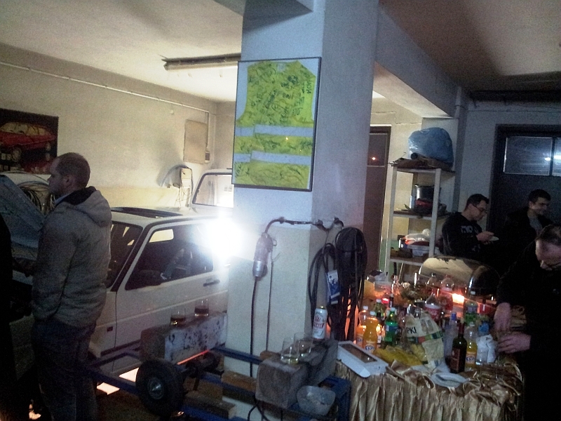

świąteczno garażowa prezentacja dla 40 osób

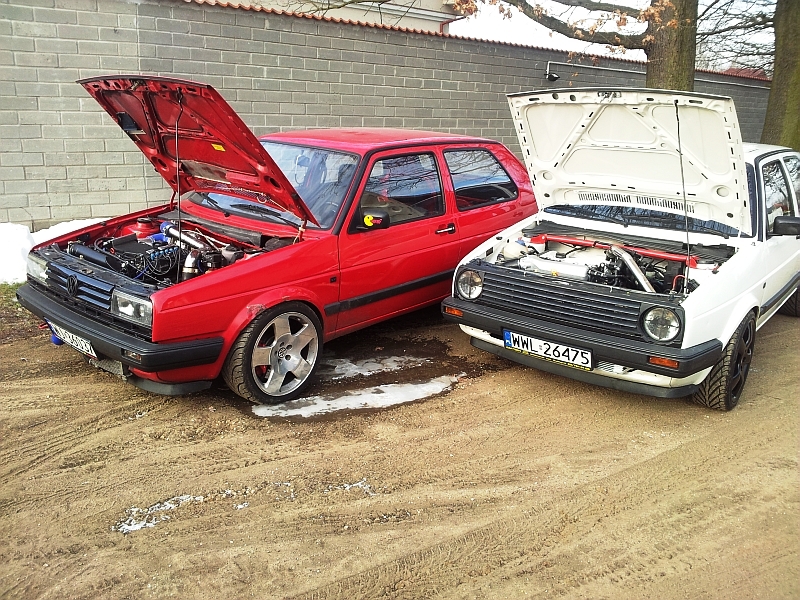

sesja z "silniejszym bratem"

mnie się podoba trzeci zdjęcie od końca, grill, drinki, stół suto zastawiony w ..... warsztacie. Dla mnie rewelka !!
