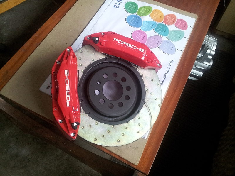

jak pisałem wcześniej hamulce G60 na tarczy 280 nie dają rady na ulicy a co dopiero na poznaniu wiec od razu wejdzie duży kaliber
zaciski już odświeżone i poskładane
a adaptery już wycięte i splanowane

to sa zaciski z alfy 166,jaka srednica tarczy
GOLF MK4 R32 OEM-niuu toys
RS4 B5 SPORTEC -family cars
szymonrs
post Tue, 02 Apr 2013 - 16:20
Post #71
Dołączył: Mon, 14 August 2006
Skąd: WJ
tarcza 334mm z golfa 4 R32 ;-)
16vg60
post Tue, 02 Apr 2013 - 18:55
Post #72
Dołączył: Sat, 11 June 2011
wiem ze tanszy zamiennik bo mam takie u siebie smile.gif tylko ze na 324 i widze ze u Ciebie tez nie cala powierzchnia klocek ciagnie , teraz jakbym robil to zacisk bym dal z 607 bo przystosowany na wieksza tarcze niz 166 ,ale w takich puszkach jak mk2 to i tak spokojnie to ogarnie wink.gif

zacisk z 607 jest identyczny jak ze 166.. wiem, bo porównywałem oba suwmiarką smile.gif
16vg60
post Wed, 03 Apr 2013 - 18:40
Post #74
na pewno to samo 607 v6 ma 330mm a 166 v6 310mm i jak zakladalem zacisk z alfy 166 na tarcze z 607 {poczatkowo taka mialem zamiar zapodac do golfa } to jeszcze gorzej to wygladalo dry.gif

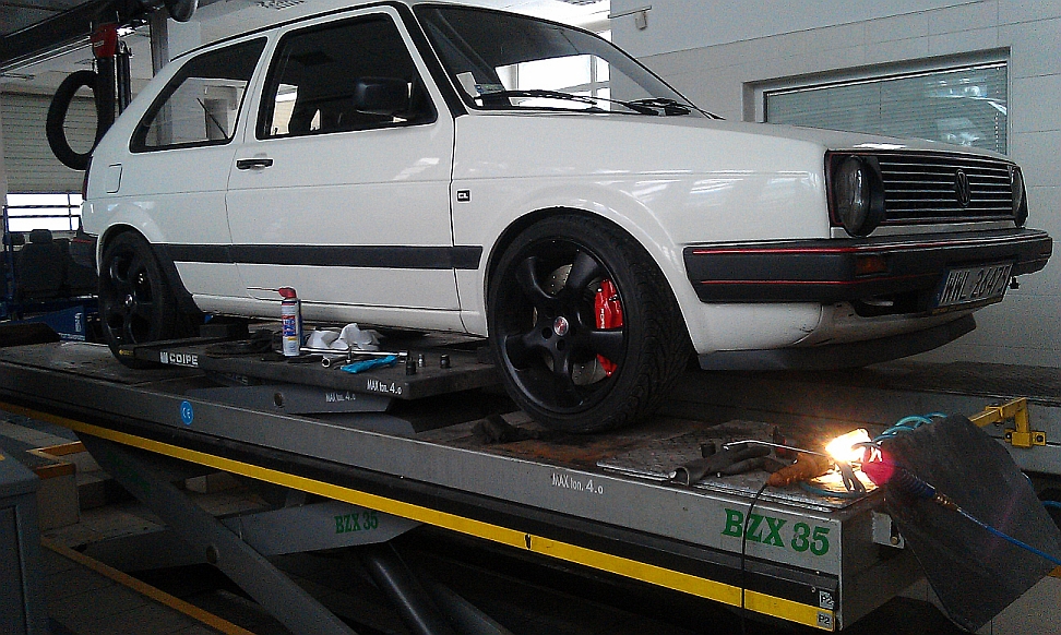

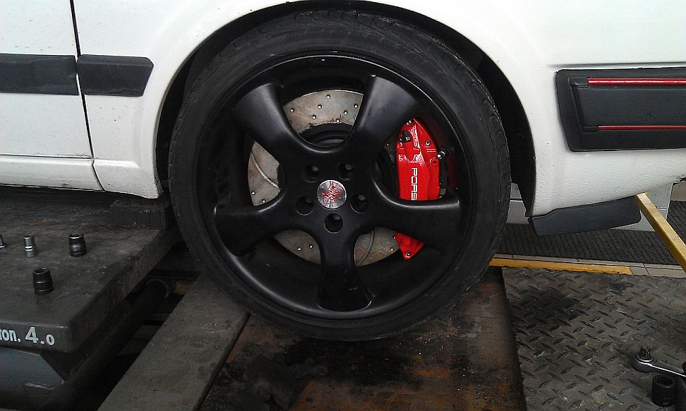

adaptery zrobione i wyszło iż juz nie bedzie dylematów jakie koła, bo 17tki to minimum biggrin.gif
jeszcze nie zamontowałem bo felga zostawia farbę na zacisku, jest dosłownie na styk. Jakiś minimalny dystans trzeba bedzie zapodać.

Pawel-2005
post Sun, 07 Apr 2013 - 10:23
Post #77
Skąd: Płońsk
pamiętam jak u siebie włożyłem te zaciski, gdy kartkę papieru złożyłem na 4 to już nie chciała wchodzić ;/ Po prostej było ok ale na ostrych zakrętach zadrapało lakier na zaciskach więc zdrapanie farby z felgi od wewnątrz pomogło. Golf będzie latał po torze więc wypadało by żeby między felgą a ramionami felg było przynajmniej ze 2-3mm przerwy

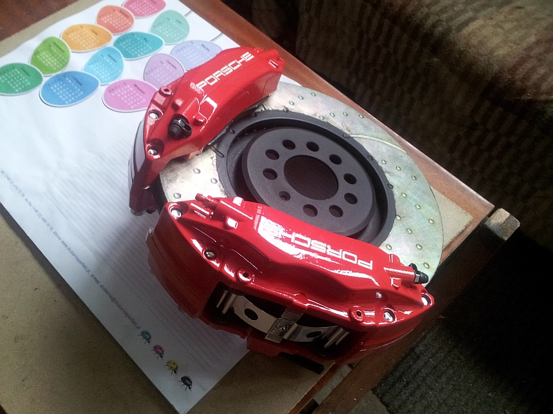

czemu w tych zaciskach nie ma na dole metalowych rurek które doprowadzają płyn na drugą stronę zacisku? czyżby pracowały tylko 2 tłoczki w zacisku?

CYTAT(montana2 @ Sun, 07 Apr 2013 - 10:40) *
brawo za spostrzegawczość ;-)
Jak napisałem jeszcze nie zamontowałem hamulcy na gotowo, te zdjęcia przedstawają przymiarki podczas frezowania adapterów. Rurek nie ma ale oczywiście bedą. W sumie sam nie wiem dlaczego ich jeszcze nie wkreciliśmy ale do przymiarek nie były potrzebne tongue.gif do ostatecznego montażu od razu założymy tylne aluminiowe zaciski z mk4(bo z mk2 jakoś słabo ręczny działa) i nie wiem czy od razu pompy nie dać większej aby to zrobić za jednym podejsciem.
CYTAT(Pawel-2005 @ Sun, 07 Apr 2013 - 10:23) *
no tu jest problem iż kołem mogę zakrecić ręką ale zostaje ślad farby więc kartka papieru nie wejdzie. Chyba jedynym wyjsciem bedzie zrobienie/kupienie customowych dystansów powiedzmy 5mm od razu z centrowaniem 57mm wewnatrz na piaste i 70mm na zewnątrz w felge aby pominąc ten plastikowy pierscień centrujący. Bynajmniej do tego rozwiązania jestem najbardziej przekonany.
