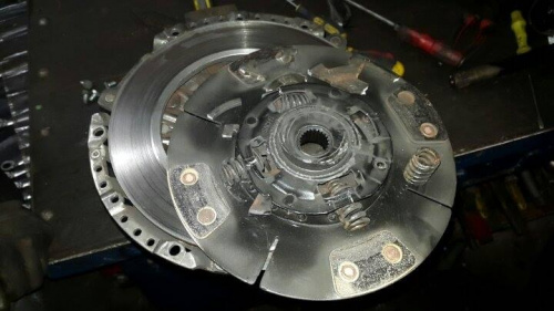

Także po tym jak rozłupałem pod domem Turbo na dwie części byłem na 1/4 mili w ełku gdzie warunki są dobre do robienia czasu to niestety okazało się że sprzegło na pełnej mocy rzeczywiście sie ślizga jak złapie pełną trakcje z nitro ( niestety deszcze popadywał cały czas i nie było trakcji ) ale i tak 12,7 udało się osiągnąć - oczywiście impreza jak zwykle denna i nagrody jak w szkole ale nie po to pojechałem. same przejazdy szły dobrze wiec mi to nie przeszkadzało mocno.
Jeszcze może dwa słowa o Turbo bo teraz wisi GTB2260VKLR ( montowane w Fmotors) wstaje to jak szalone , reakcja na gaz jest lepsza niż na zwykłym VK i walke przy strojeniu mialem z Surgem a nie z późnym wstawaniem turbo smile.gif zrobilem sobie delikatnego softa na miasto ( moc nieznana coś koło 290-300KM i EGT na poziomie 870stopni na doladowaniu 2.5bar) na ćwiartke softy zmieniają sie co zawody bo auto ciągle jest w fazie testów smile.gif oczywiście w góre smile.gif ale doladowanie stałe cały czas 2.6bar z nitro 2.8-3.0bar smile.gif ogólnie moge sobie w brode pluć że jednak sie zdecydowałem na hybryde ( ze wzgledów finansowych ) niż na VKLR od poczatku - może to by zmniejszyło pasmo awari.
Po ełku pojechałem jeszcze na Śniatowo ( na tym samym sprzęgle ) przy fajnych warunkach i mocno zdjetym paliwie oraz mniejszej dyszy z nitro znowu udało się wykrećić 12,7 co akurat było dobrym wynikiem moim zdaniem.
https://www.youtube.com/watch?v=j_XBfLy0Oyc
Po Śniatowie było troche czasu wiec sprzegło zostało zmienione i został wstawiony spiek 4 łopatkowy ( był 5 ) plus mocniejszy docisk ( to raczej była przyczyna śligania z nitro gdzie jest NM w okolicach 700) . Sprzegło stało sie twardsze i mocniejsze na testach z nitro nic sie nie ślizgało . pojechałem do czech potestować sprzęt - dokładniej do Kamen , trakcja bez szału ale na mocnym sprzegle i średniej trakcji ( gorszej niż w śniatowie ) kompletnie nie umialem ruszyć i 60ft z dupy znowu zrobilem 12,7 co akurat uznaje za słaby wynik - z plusów zrobilem sporo przejazdów i mialem sporo czasu na podstrojenie auta w tym czasie wiec jako "testy" wyjazd był bardzo dobry smile.gif .
https://www.youtube.com/watch?v=V6GVIH93MmU
Także po czechach a tuż przed ostatnią rundą GP 1/4 w olsztynie zapadła decyzja że musze wziąc sie do kupy i zrobić to co chciałem czyli Launch control + "kontrola trakcji" na 1biegu . na cały tydzień założyłem R888 i zabrałem sie do roboty początkowo było cięzko bo o ile sama kontrola trakcji nie była ciężka do ogarniecia to sam start był ciężki bo chciałem żeby to działało na strzał ze sprzegła a nie ślizgać wiec ciężko było ogarnąć odpowiednie doładowanie do idealnego startu , po kilku dniach ( codziennie w sumie spędzałem godzinke na tym ) udało sie to zrobić tak jak chciałem starty wychodziły na prawde mocno na idealnej trakcji ( czyli lekki poślizg ) wszystko zapowiadało się dobrze , dzień przed olsztynem widzialem prognoze pogody że ma być średnia pogoda wiec pojechałem troszke zmniejszyć LC i kontrole trakcji żeby w gorszych warunkach mieć pełną trakcje co oczywiście sie udało bez problemu niestety trafiłem na nowe Audi S5 wracjąc już po testach do domu i był wyścig który w moim wypadku zakończył sie rozwalonym sprzegłem i jak sie okazało już potem rozwaloną skrzynią biegów (4 bieg zmielony ) o tyle byłem zawiedziony że walczyłem o 2 miejsce w generalce a czas jakiby był potrzebny do tego (czyli 12,9) był bez problemu osiągalny nawet przy 1przjeździe jaki był ze względu na aure :
Znowu sprzegło zostało zmienione tym razem na sztywną tarcze co poskutkowało że sprzegło zaczeło dzialać mocno 0/1 skrzynia została zmieniona z najdłuższej FJW na skrzynie z bardzo małym przebiegiem z ibizy Cupry o oznaczeniu GUC czyli 1 bieg bardzo długi 2 i 3 krótszy i 4 i 5 bardzo krótkie

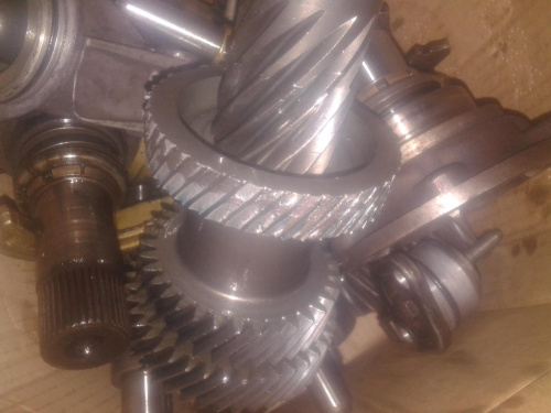

ruszasz z dwójki, czy skrzynia z cupry daje możliwości startu z jedynki?
yaris TS 120hp ---> Tjet Ess
Synek
post Sun, 08 Nov 2015 - 09:32
Post #329
Dołączył: Tue, 14 July 2015
Czytałeś co napisał czy tak z dupy pytania zadajesz?
Jaka by to skrzynia manualna nie była da się zawsze wystartować z dwójki co jest bez sensu bo palisz gumę a gdy myślisz już ze jest zajebiscie i zmieniasz na 3 spada fura z busta lag się robi a czas taki że 300 konny klekot bez nitra podobne robi

Dużą czuć różnicę w jeździe po zmianie skrzyni na krótszą? Chodzi mi o dupohamownię.
Mam wrażenie, że nawet przy tak wysokiej mocy i dużym niutonie jest to dobry ruch..

zawsze chciałem spróbowac skrzynie od Cupry ze względu na najdłuższy 1bieg ale zawsze mnie przerażały kolejne biegi ( że bedą za krótkie ) ale nie jest tak źle bo wróciłem już do formy ze szybkim zmienianiem biegów wiec nie ma z tym problemu chociaż skrzynia moim zdaniem przydałaby sie dłuższa zwłaszcza 4 i 5 bieg bo są naprawde krótkie - 5 bieg jest do 200... co do samej jedynki tez nie jest już tak bardzo potrzebna długa ze względu na "kontrole trakcji" chociaż nie powiem że fajnie mieć 60km/h na 1 w Dieslu smile.gif
