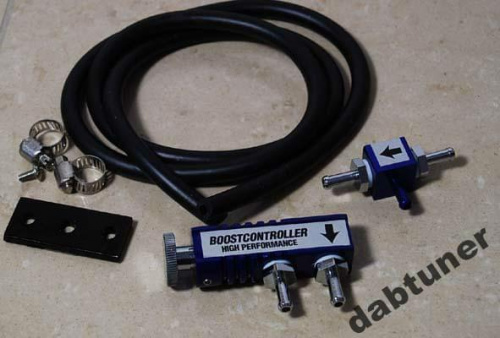

Dodatkowo w przygotowaniu rozwiązania tymczasowego, wczoraj zakupiony został MBC na dzisiejsze strojenie:

torek
post Thu, 04 Jul 2013 - 11:46
Post #244
koniecznie daj znać jakie efekty strojenia. 350KM pęknie?

Dołączył: Tue, 15 April 2008
torek tyle to max turbiny więc z pewnością nie.
