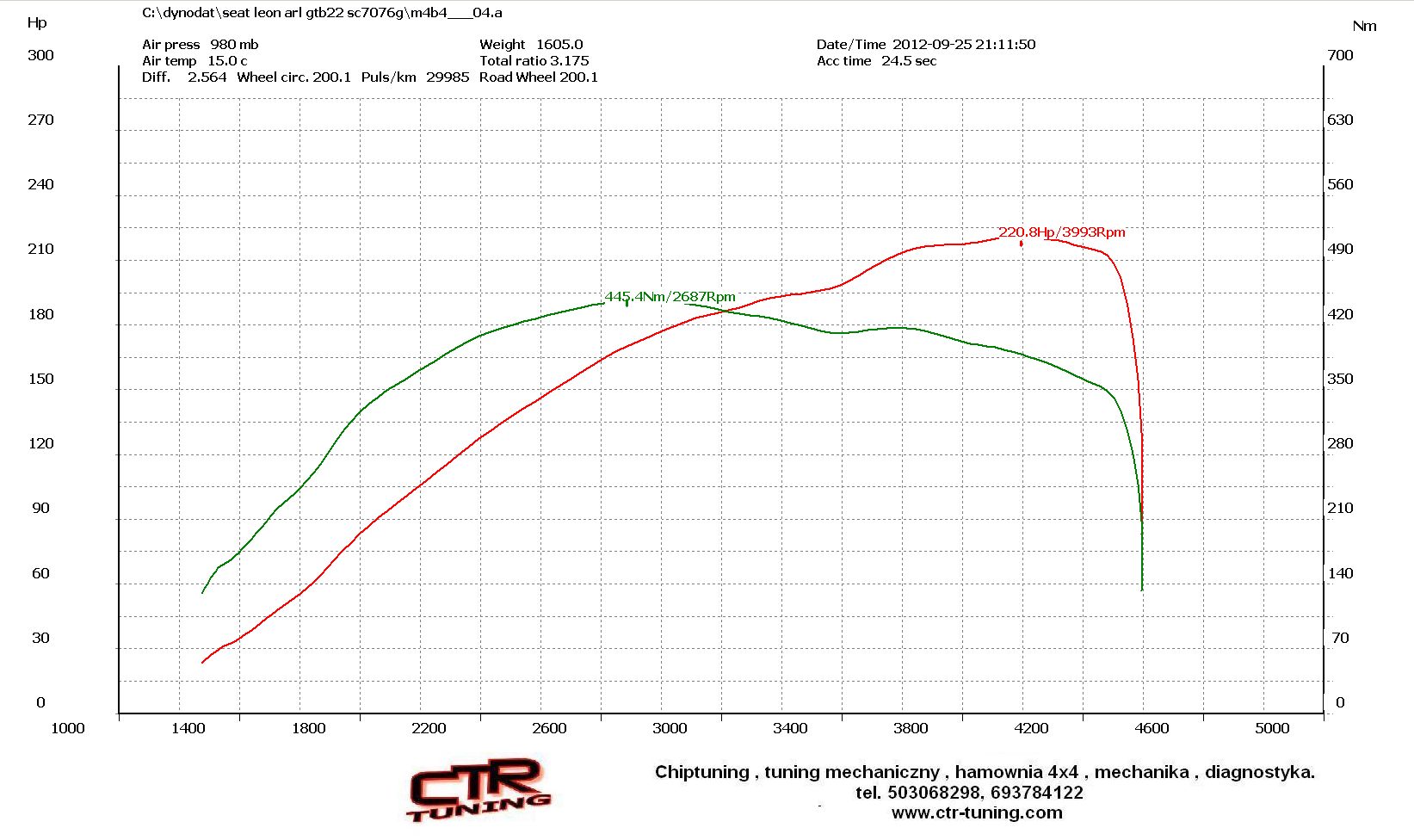

Dario było wczesniej napisac, że do analizy wykresów potrzebny jest offset 200rpm na skali obrotów. Nie mam wpływu na to jak i w jaki sposób hamujecie auta. Pozdrawiam.
