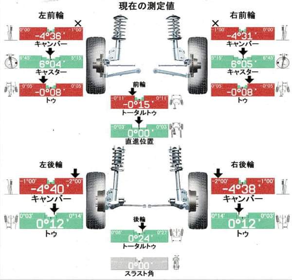

CYTAT(piwo @ Sun, 01 Mar 2020 - 13:38) *
Fajny odcinek. Szkoda tylko że Karol Jodko Kamiński który lał wszystkie auta w wsmp miał katy pochylenia ponad -4st. Więc te -2st to chyba na jazdę po ulicy po mokrym.
Tak trzeba robic by być konkurencyjnym.
https://www.trackdayforum.com/uploads/month...21470fd37d.jpeg
mylisz się w takim twierdzeniu, bo nie bierzesz pod uwagę w cholerę innych czynników:
- jaki wóz
- jaki design zawieszenie
- moc i waga
- rozkład tej mocy
- inne ustawienia geometrii zawieszenia.
- warunki pogodowe (na mokrym daje się mniejsze cambery niż na suchym)
- jak jeździ/jak woli kierowca
Generalizowanie, że "camber -4 jest najlepszy" jest mega błądzeniem. Są samochody, które "czują się lepiej" z nawet -5 camberem, a są i takie, którym więcej niż -3 zacznie przeszkadzać. Dla przykładu taki AMG GT - GT3 na SPA ma przód na poziomie -3 i tył-2.7. Czy to są najlepsze ustawienia? Tak ale dla: warunków na torze, stylu jazdy kierowcy, bla bla bla bla.
