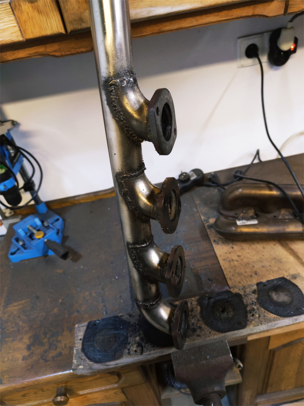

Kolektor od strony kierowcy nabiera kształtów.
Szału nie ma, ale przetopiło się solidnie. Po zabandażowaniu i tak nie będzie nic widać tongue.gif
Teraz trzeba ominąć klimę i puścić rurę między frontem silnika a wiatrakiem chłodnicy. Turbo siądzie za lampą pasażera. Zbiornik wody pójdzie obok pompy ESP, z tym że będzie duuużo węższy (od W210). Foty wlecą... w swoim czasie.
Kolektor od strony pasażera zrobię taki sam. Turbo jest na twin scrollu więc jeszcze muszę wcisnąć mini kolektor na wastegate'a. No i złączki elastyczne. Łatwo nie będzie bo miejsca jest zero, ale jak się bawić to się bawić laugh.gif
Chciałem żeby kolektory miały średnicę 40mm, tak jak wyjścia z głowic, ale moja matma zawiodła i wyszły 38mm. Seryjne mają 36mm, więc zawsze coś.

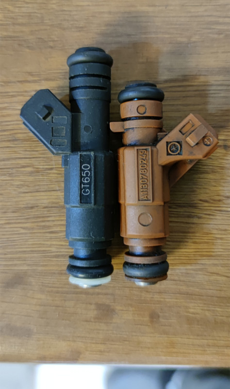

Poniżej fota chińskich wtrysków do Hondy, podobno 650cc. Wpasują się idealnie ale wiary w nie nie mam. Zobaczymy co to warte.
Będę zakładał zegar AFR na kontrolerze STAGa, więc jak coś się zacznie dziać to zaopatrzę się w firmowe wtryski.

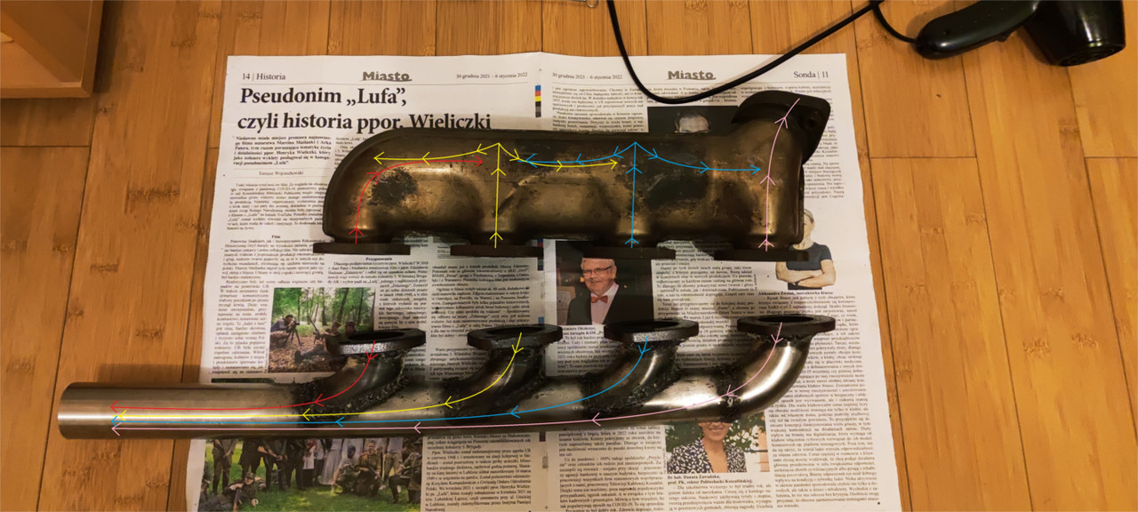

Zrobiłem test przepływu powietrza (przy użyciu dłoni i suszarki laugh.gif ) żeby sprawdzić czy opłacało się robić 4 kolanka zamiast typowego 1 kolanka i 3 prostych rur, no i wyszło że TAK. Jest ogromna różnica w przepływie. W moim kolektorze absolutnie nic nie dmucha z powrotem do silnika. Mam nadzieję że przy faktycznym ciśnieniu spalin sprawa będzie wyglądać tak samo smile.gif
Z ciekawości przetestowałem też seryjny kolektor i dwa środkowe cylindry dmuchają mniej więcej tyle samo do pierwszego cylindra co do wyjścia z kolektora.
Tu taki szybki schemacik dla zrozumienia:

bardziej obawiałbym się za dużego ciśnienia przed muszlą wydechu, później półki będą spadać (znajomy raz wysadził 3 silniki na takim kolektorze o stałym przekroju - odprężone m50 na 1b doładowania, po 2gim remoncie opuszczone na 0.8 dalej wybuchło), fajnie by było jakby po każdym cylindrze odrobinę średnica rosła

Poklu rura zbiorcza powinna być większej średnicy niż runnery bo będzie jak kolega wyżej pisze, a EGT wysokie. Problem z zapłonami i ryzyko spalania stukowego.
Najlepszy byłby stożek.
Spawy musisz poćwiczyć bo trochę to niebezpiecznie wygląda. Spawaj sobie koniecznie z poduszką gazową od środka-Te farfocle w środku..jak się któryś oderwie to masz załatwioną turbinę.
Wtryski od razu wywal szkoda czasu na złudzenia

W środku nie ma tych strupów bo spawam z upchaną folią aluminiową wewnątrz. Potem i tak wszystko szlifuję żeby przepływ był identyko.
Co do średnicy to też się tego obawiam, ale pod maską jest tak mało miejsca że każdy mm się liczy i nie wiem czy wejdzie coś większego.
Ale ostatecznie przecież zawsze można coś zmienić, więc bez stresu, zobaczy się.

W tym kolektorze co zrobiłeś chyba pościągło flansze od spawania. Nie na każdą frezarkę wejdzie żeby wyrównać.. Ja bym to najpierw przykręcił do grubej kryzy przed spawaniem.
