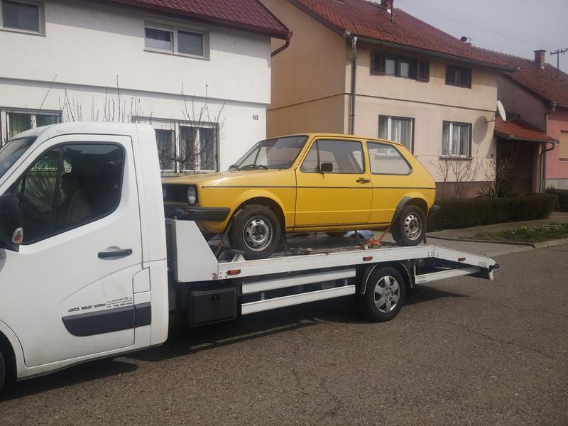

Golfa szukałem kilka miesięcy i ostatecznie udało znaleźć się bardzo przyzwoity egzemplarz w Chorwacji.
