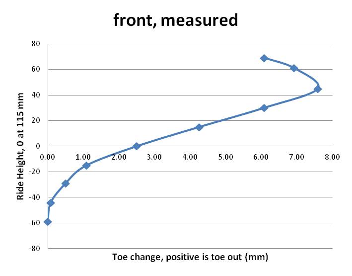

bumpster sramsteer był po polsku tłumaczony jako 'krzywa zbieżności', przynajmniej w materiałach dot. wielowahacza z grupy vw. Czy bardziej wiadomo o co chodzi? nie wiem ;-)

O zmianę zbieżności wraz z ruchem koła np na dziurach góra dol.
Np w oplu speedsterze zbieżność , przodu wraz z ugięciem zawieszenia wygląda tak
Wynika to różnej długości drążków kierowniczych i wahaczy poprzecznych oraz różych punktach ich mocowan
A ogólnie zbieżność nie powinna się zmieniać czyli powinna być stała wraz z ugięciem. Czyli jedziesz na geometrię ustawiasz i masz zawsze taka sama a nie że wchodzisz do auta i pod twoim ciężarem rozjeżdża się w kosmos. Odczuwa się za kiera to w ten sposób że na wybojach auto samo skręca i wyrywa kiere z rąk.
Jak to poprawić? Zmieniając punkty mocowan przekładni kierowniczej czy sworzni drążków kierowniczych czy długości drążków kierowniczych itd itd.
Podkładki pod drążek a magiel, podkładki między końcówkę drążka a zwrotnice. Może będzie potrzeba przełożyć odwrotnie drążek tj. jeśli masz mocowany do zwrotnicy od góry to trzeba dać od dołu itd. Musisz to wybadać jak się zmienia zbieżność w funkcji ugięcia zawieszenia.
