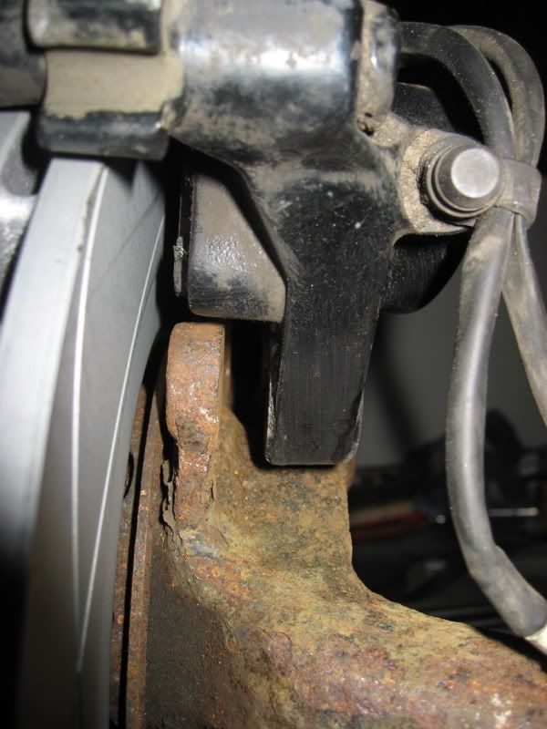

CYTAT(tabakm @ Sun, 01 Nov 2009 - 21:13) *
podobna sytuacja jest u kolegi MPS. Rzeczywiście może być problem z adapterem.......
PozDRo
ale przygladnij się jeszcze na to zdiecie czy tam nie jest na tyle szeroko miedzy zaciskiem i zwrotnica że wystarczy wykonać adapter zmieniajacy tylko rozstaw śrub przecież te otwory wcale nie musza na siebie zachodzić i mozna to rozsunąć

cnc machine
post Mon, 23 Nov 2009 - 18:04
Post #189
nowe zaciski z mocowaniem równoległym do tarczy (czyli jak z vipera, boxtera itd)
szczelina 32mm wiec bedzie po 1mm luzu
tu przymiarka do tarczy 314/30 ale bedzie docelowo 321/30 z mniejszym ET o około 17mm - ta tarcza na zdjęciu za głęboko wchodzi
tabakm rozstaw śrub mocujących 130mm to chyba standard ? juz chyba podobne robiłeś ?
