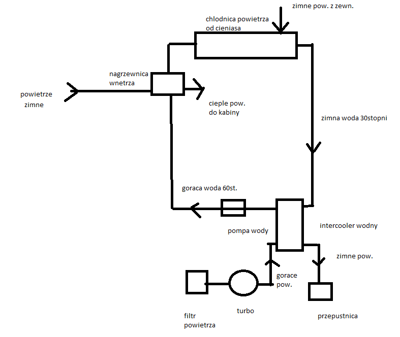

Panowie,
douczcie mnie trochę. To się wpina w układ chłodzenia, czy do tego jest osobna chłodnica cieczy i pompa? I jeszcze czy są jakieś zasady czy tabelki jak się ma wydajność "wodnych IC" do "powietrznych IC", bo to że wodny działa mniej więcej tak samo czy jedziemy 10km/h czy 210km/h to ogarniam.

post Thu, 19 Jul 2018 - 20:09
Ja u siebie będę łączył to tak
http://www.mazdaspeed.pl/forum/download/fi...6&mode=view
By wykorzystać węże idące do nagrzewnicy i jak najmniej stracić na wadze. Myślę że dojdzie 6kg. Ogólnie potrzebne są icek wodny,pompka wody i chłodnica wody.
