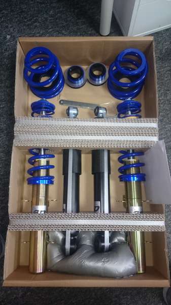

Zawieszenie: Gwint AP Sportfahrwerke

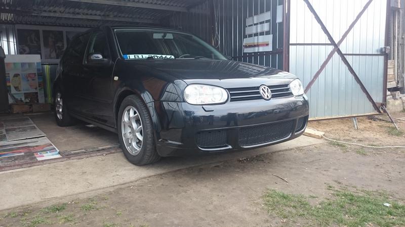

Jakaś tam zmiana bodykit'u:

Potem był montaż gwintu:

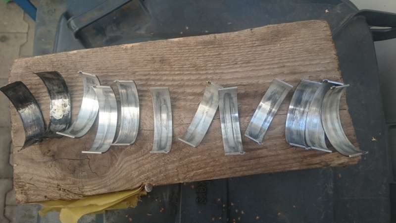

Po zlocie i teście głośności takie rzeczy:
Panewki z lewej, te czarne, nie były oryginalne. Ktoś tam już kiedyś był i założył zamienniki i sprzedał auto.
Przy dobieraniu się do panewek brakującym puzzlem okazała się spawana kiedyś miska olejowa. Wtedy już historia była oczywista: rozpruta micha, przyłapane panewki i wał, druciarstwo i sprzedaż. No ale takie życie...

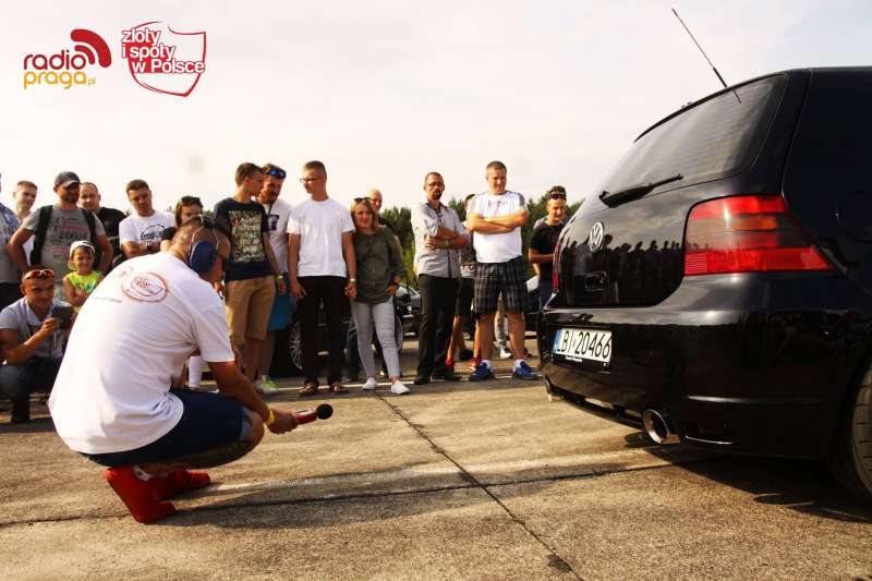

Pamiętny pomiar z wynikiem 121dB:

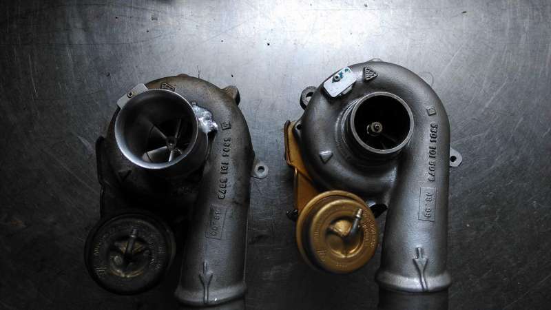

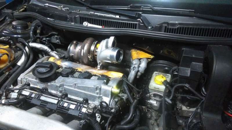

Po swapie na 1.8T od razu na dzień dobry została zrobiona hybryda K04, był wówczas plan na 280KM:

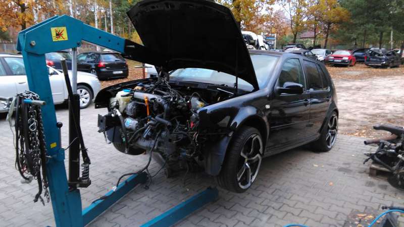

Swapowanie:

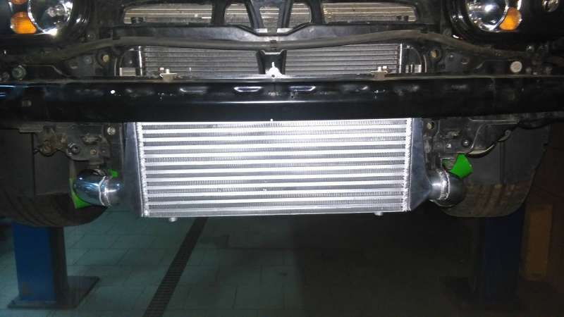

Do hybrydy K04 od razu duży FMIC, wymiary jak wyżej w opisie:

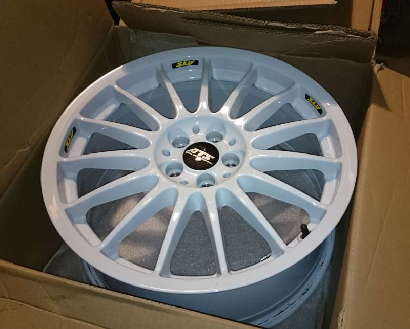

W międzyczasie lekkie sportowe koło:

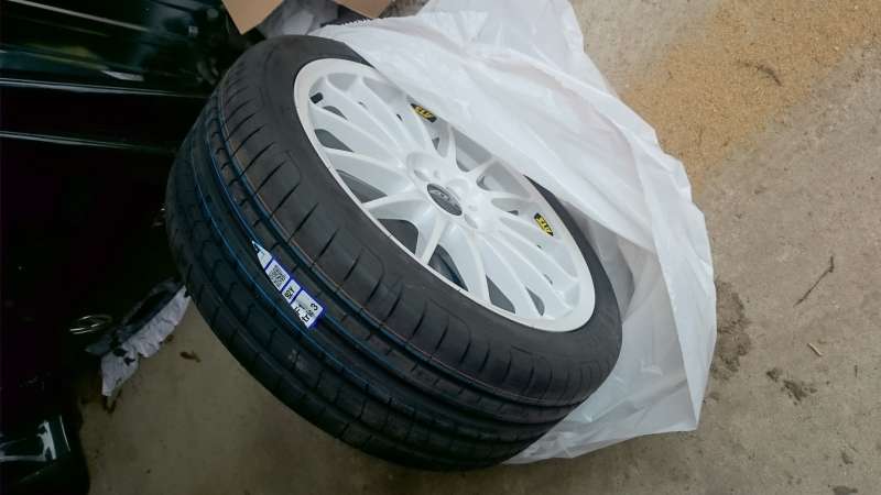

Na ATS'y założyłem nowe opony Eagle F1 Assymetric3:
Turbo z 7R, które miało wjeżdżać gdyby nie wypaliło założenia A45 AMG, było 70% szans że wjedzie właśnie ta turbina:

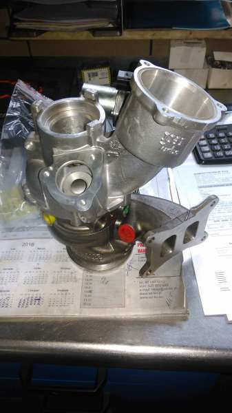

Udało się rozwiązać zagadkę akcji serwisowych na turbiny AMG i za śmieszne pieniądze kupić nową suszarę w ostatniej rewizji, która już nie cierpi na żadne problemy [rzekomo] a tutaj jej przymiarka:

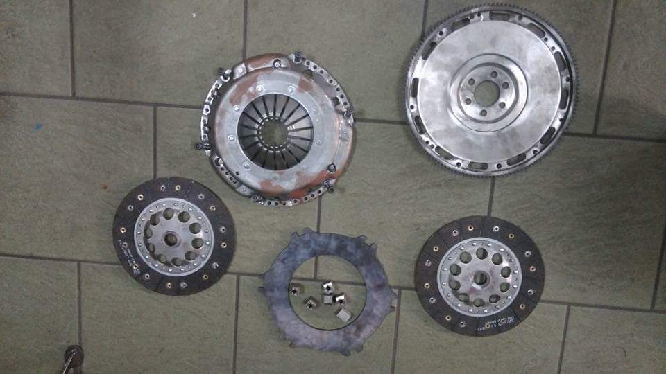

Dwutarczowe sprzęgło custom:
Zdj do poprawki

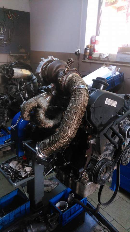

Custom kolektor + custom DP 3" oczywiście w bandażach:

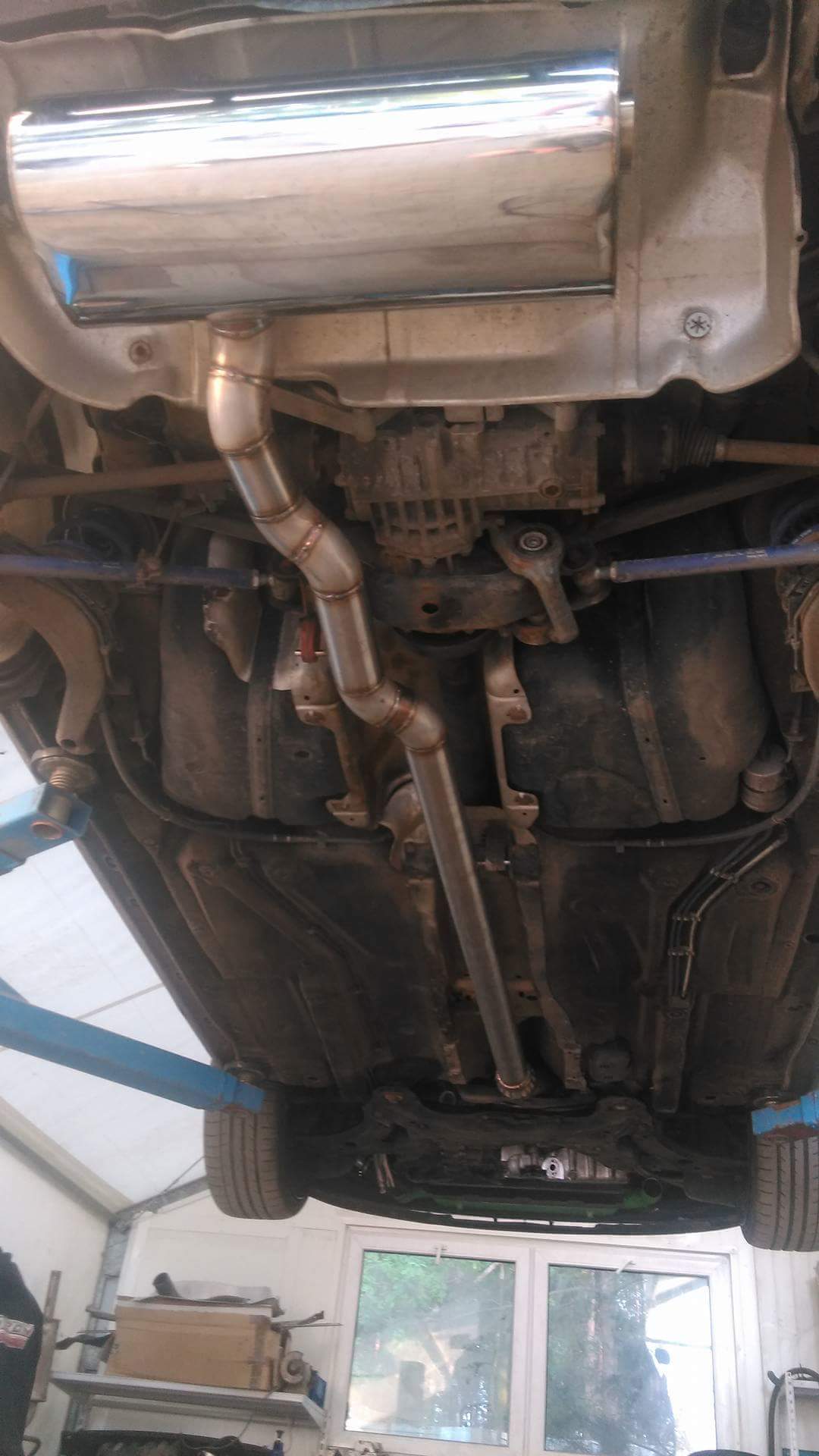

Wyspawany wydech:
Zdj do poprawki

kto robil poprzednia hybryde k0? widze jeden spawa nowego ssania tylko ... grubo laugh.gif
dany_47
post Thu, 10 Aug 2017 - 21:11
Dołączył: Sat, 12 November 2016
Skąd: Stolica
Zdj do poprawki

Wyspawany wydech:
Zdj do poprawki

Kolektor i DP
Wyspawany wydech :
Dwutarczowe sprzęgło:

aż zgasiłem silnik bo myslałem że coś mi sie sypie a to u Ciebie skrzynia na wolnych grzechocze.
To sprzęgło biggrin.gif zakładaj sportowe mówili, bedzie dobre mówili laugh.gif

Akcje serwisowe na turbo AMG dotyczyły smarowania. Problemy z przewodami, uszczelnieniami, turbo często zaczynało piszczec i przestawalo ładować ciśnienie, zdarzały się nieszczelności na przewodach olejowych i turbo zalewal olej który się wypalal. Takich akcji było prawdopodobnie 7 z tego co udało mi się ustalić na zagranicznych forach.
Szukając takiej turbiny trzeba szukać najnowszych wersji od MB, są to wersję AMG BLACK, ma czarną tabliczkę znamionowa z wyraźnym znakiem AMG. No i trzeba ustalić żeby turbina była jak najmłodsza. Najnowsze wersje są wolne od wad rzekomo. Te turbo występowało też w BMW którymś i można próbować ja tam namierzyć jeśli ktoś zna się na BMW.
