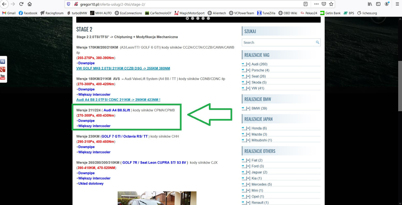

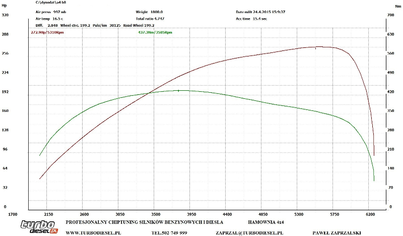

post Sat, 02 Jan 2021 - 15:24
1) Mając takie auto wolałbym 290KM na seryjnym turbo, niż lawinę modów i kasy na 330KM.
2) Dopytaj tu i tam jaka jest oferta hybrydy IHI w kilku firmach, poproś o wykresy może jaką jakieś od tunerów, przemyśl czy seria turbo nie lepsze zostawić.
3) Koszt zakupu turbo tylko? A gdzie masz koszty części/przeróbek i koszt strojenia wyższy na k04 przez to, że nie jest fabryczną turbosprężarką?
4) Na Stage1 robi się z tego po 260-270KM jak zdrowy egzemplarz na PB98 jest, a Ty chcesz mi powiedzieć, że luźny wydech bez kata i większe IC nie podniesie tego wyniku?
Jeśli wszyscy kłamią, a jedyną wiarygodną osobą jest dla Ciebie Gregor to nie zakładaj tematów na rf tylko pytaj bezpośrednio jego i jedź do niego na strojenie, to proste.
5) To super prosta matematyka, policz sobie ile wydasz na 290KM, a ile na 330KM, nie wspominając potem o tym, że pod maską połowa rzeczy niefabryczne, a potem przelicz ilość PLN na 1KM przyrostu.
6) No bez jaj, 064 reaguje lepiej na gaz z dołu od IHI fabrycznego? Porównaj sobie logi, nie posiadasz to mogę Ci podesłać na PW.
P.S. W 3 minuty znalezione wykresy i moce Stage1 i Stage2, wykresy nie ode mnie. smile.gif
Stage2 CompSport:
Stage1 TurboDiesel.pl:
Stage2 Gregor10:
https://a4-klub.pl/topic/352776-cpmb-20-tfs...fcie-u-gregora/
Mogę wrzucić jeszcze kilkanaście moich wykresów CPMB, dla mnie temat jest wyczerpany, jedynie Ty odpowiedz sobie czy dla 40KM warto pchać się w wymianę turbo, które nie jest plug and play, a na dodatek ciągnie za sobą inne mody.
