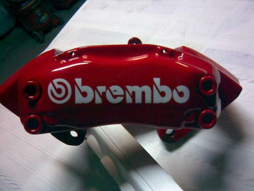

post Tue, 27 Dec 2011 - 21:48
Dołączył: Thu, 11 August 2011
Skąd: Sędziszów
u mnie tak wyglądają ,podkład akrylowy,lakier do zacisków, na niego bezbarwny z brokatem , naklejka i znowu bezbarwny
Rafciu
post Wed, 28 Dec 2011 - 11:33
Dołączył: Tue, 31 August 2010
Skąd: okolice wawy
