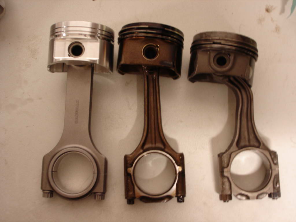

[url=http://img257.imageshack.us/my.php?image=06020616483ca.jpg:xlfazn83][/url:xlfazn83]
Motorek srednio wysilony, ok. 240KM/ 350Nm, samochod uzywany na codzien i troche w sporcie. Korbowody seria z wersji 225KM.
Szybko historia tego korbowodu: podczas normalnej jazdy zapalila sie kontrolka oleju wiec auto na podnosnik, olej do banki, miska w dół. W misce lezala dysza nastrysku oleju na denko tloka wraz z lbem srubki mocujacej wiec wszystko jasne co do powodu utraty cisnienia oleju. Dojscie najgorsze z mozliwych (cyl.nr 4- robota dla chirurga) ale udalo sie zamocowac nowa dysze i nowa srubke mocujaca (rodzaj zaworu). Juz mielismy zakladac miske a tu przez przypadek ktoz zauwazyl ze korbowod nr 4 jest totalnie krzywy !!. Glowica w gore i co ?? i nic !! zadnych sladow zderzenia tloka z czymkolwiek, wszystko poza wygietym w banan korbowodem jest w porzadku. Ta urwana malutka dysza, w ktora uderzyla dolna krawedz tloka to jedyna konsekwencja wygietego korbowodu. Juz wszystko wymienione i motorek chodzi jak zyleta.
Moje pytanie do fachowcow brzmi: od czego mogl sie tak wygiac korbowod??

a tłok jest cały nie ma śladu zużycia nieprawidłowego na pierścionkach,ścianach tłoka? jeśli nie ma to może po prostu zmeczenie materiału

Wszystko poza tym wygietym korbowodem jest w porzadku: swieca, zawory, tlok i pierscienie sa takie same jak na pozostalych cylindrach czyli w idealnym stanie. Z ciekawosci podlaczylem vvwtools i nic nie wywalilo.
Mialem pare lat temu problemy ze stukiem i konsekwencje w tym silniku sa naprawde duzo powazniejsze (stopione tłoki z pierscieniami oraz swiece, nadpalone tuleje cylindrowe). Ale nie chcialbym zeby temat zmienił kierunek i nadal czekam na odpowiedzi od znawcow tematu na temat wygietego korbowodu

Turbinka ładuje mi ok 1,1 bara jednak w dniu awarii byl bardzo silny mroz a intercooler mam wielki bo ze Sprintera/LT. Masa powietrza byla wiec w momencie awarii bardzo duza a co za tym idzie byc moze moment przekroczyl w peaku 400Nm ?? ale zeby tak wygięło korbowod....

Korbowód mógł się tak wygiąć wyłącznie przez zassanie z układu ssącego do cylindra.... jakiegoś płynu ( wody, płynu chłodniczego, paliwa lub ew. oleju ).
Zassanie paliwa to bym wykluczyl ze wzgledow logicznych a po zassaniu oleju lub plynu musialby zostac jakis slad na uszczelce pod glowica a ta byla nienaruszona. Po wymianie korbowodu auto zapieprza jak nowe

A z jakiegóż powodu miałby pozostać ślad na uszczelce pod głowicą i jak Twoim zdaniem ten ślad miałby wyglądać? Gdyby miał na uszczelce pozostać ślad, byłoby to równoznaczne z jej zniszczeniem i należałoby ją wymienić, bo w przeciwnym przypadku silnik by na tym cylindrze nie miał ciśnienia sprężania ( a przecież ma ).
Właśnie ze względów logicznych, jedynym sensownym powodem zgięcia korbowodu jest dostanie się do cylindra jakiegoś płynu. Nie upieram się, że musiałaby to być benzyna, choć w szczególnym przypadku, mogłaby być.
Jednak moim zdaniem najbardziej prawdopodobną przyczyną była woda, która w jakiś sposób znalazła się w rurach przed kolektorem ssącym lub w intercoolerze. Wystarczyło circa 100ccm. Po uruchomieniu silnika, nadal tam była, lecz po włączeniu się do pracy turbosprężarki, została wraz z powietrzem wtłoczona do kolektora ssącego i siłą bezwładności poleciała do jego końca, czyli do wlotu kanału czwartego cylindra. Dostała się do cylindra i w czasie suwu sprężania zgięła korbowód, po czym wyleciała przez zawór wydechowy i nie pozostał po niej żaden ślad.
