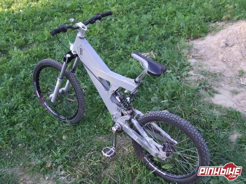

birol Ty kiedyś jeździłeś na rowerze zbudowanym przez siebie? czy to inny birol był

Zapewne chodzi Ci o ten. Tak ja :] Ale w tym zarówno przedni amortyzator, cala rama i mase innych parts-ow zrobiłem sam.
