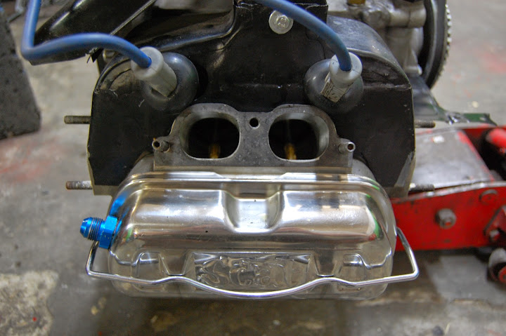

Mniej masy - szyby poliweglan, klapy włókno, lekkie drzwi, mniej kabli i parę innych
Więcej mocy - sporo większy stopień sprężania, wtrysk na EMU, większy przelot w gaźnikach, tytanowe zawory
Więcej trakcji - tylne zawieszenie dzięki któremu koła są zawsze pionowo, lepszy kąt wahaczy co powinno wyeliminować dogniatanie tylnego zawieszenia.
Jak to się ogarnie to na przyszły sezon będą drag slicki i nitro (to drugie leży i czeka)

Z gaźników został tylko korpus z przepustnicami, dzięki czemu nie musiałem nic przerabiać, a mam większy przelot. W puszki filtrów wsadzone są wtryskiwacze (impreza) i czujnik IAT, na koło pasowe doszedł wieniec 36-1, do gaźnika domontowałem tps, wywaliłem aparat zapłonowy i wstawiłem cewkę do wasted spark i do tego EMU - tyle.
Co do e85 - tak na pewno będzie na tym bo mega pomaga w chłodzeniu co w takim aucie ma znaczenie.

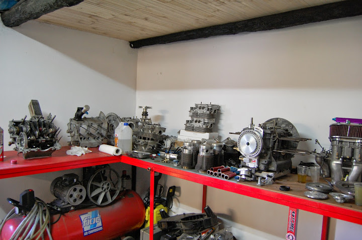

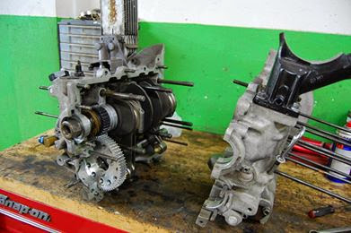

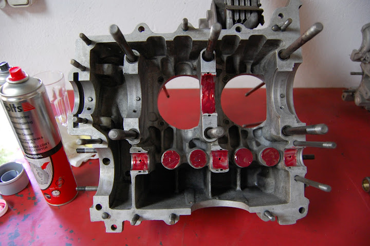

Rewizja po pierwszym odpaleniu i dotarciu wałka - na szczęście wszystko w środku wygląda idealnie.
Zrobiła się kolejka do składania - 2232n/a, 2276 turbo, 2276 n/a, 1.2 turbo, typ 4 2.1 turbo, 1915 n/a... idę do roboty;p
