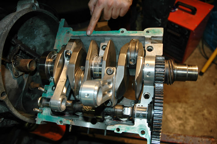

A jak już motor turbo będzie zbyt słaby, to zawsze można zmajstrować coś takiego:
r.
PS. To taki dżołk (choć może nie do końca).
e-trzy-sześć-przez-pięć

hehehe mamy podobny blok glowice i cylindry;p Aluminiowe korby wymiatają:
Mam takie szczęście, że Chris ma tutaj duże zaplecze części na takim poziomie (ze dwa silniki) ale po prostu do celu trzeba iść małymi krokami. Maluch ma zostać autem poruszającym sie po drodze więc w pewnym momencie bedzie trzeba przestać.
