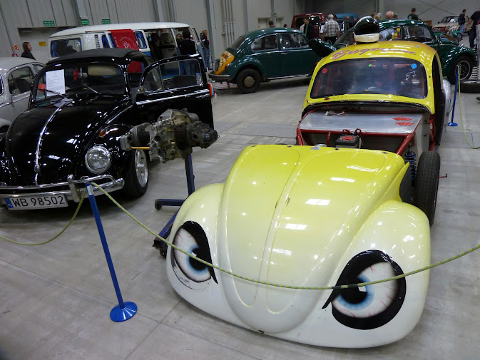

Tymczasem na autonostalgi wystawiliśmy 3 autka:
maluch
garbus z 58 roku
I 500 - muszę namówić swoją dziewczyne, żeby przełożyć silnik do tego;) (też moja produkcja)
pinin
http://www.youtube.com/watch?v=PwXXqa_b2Kw
http://www.youtube.com/watch?v=7qPK7FYoU8I

ten Garb z dyfuzorem na wydechu, zwanym także megafonem jak żywo przypomina mi napęd

Malar jest mega:) Ten garb też kozak. jaką mocą dysponuje?

~240 250 koni. Wątpie żeby jakaś hamownia go ogarnęła bo jest mega niski.

kolo 600 kg?
