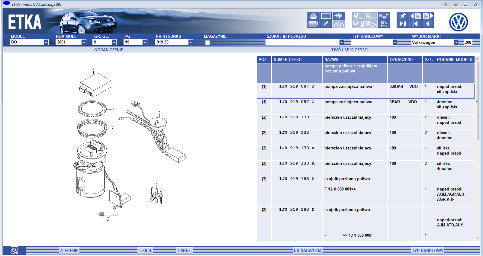

Tak wygląda to w katalogu Boscha, wiadomo, pompa ma 25 lat więc faktycznie mogło się coś zmienić....

Seryjna pompa z 1.8T ma 3 bary i bodaj 135l/h więc Twoja jeśli jest w pełni sprawna nie powinna stanowić problem. Spróbuj zmierzyć napięcie zasilające pompę podczas jazdy z dużym obciążeniem. Filtr paliwa wymieniałeś?

W Golfie IV z całą pewnością występowała pompa 3 barowa i to identyczna jak w każdym innym silniku benzynowym przy napędzie przednim. Niedowiarkom polecam sprawdzić w ETCE. AUQ występował w Golfie, Leonie i Octavii, dlatego moim zdaniem bezproblemowo pompa o wydajności 135l przy 3 barach powinna sobie poradzić z seryjnymi 180KM.
