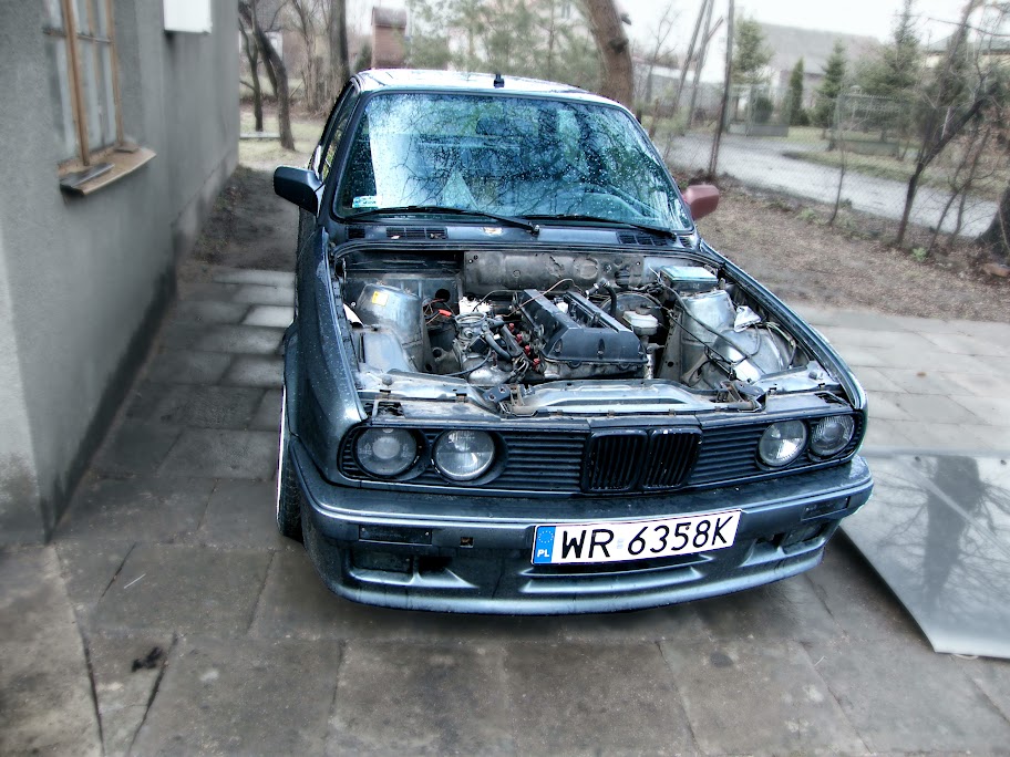

Dziś wleciał motor. Przód usiadł i w końcu e30 wygląda jak trzeba. Wahacze od E46 poprawiły negatyw, na oko jest bardzo dobrze.
Maska się domyka, z góry nic nie wadzi, odległość motoru od grodzi taka jak trzeba, obudowa termostatu będzie poddana lekkiej modyfikacji.
Skrzynia biegów i wybierak zostały w identycznej pozycji jak przy M40B18. Zostało dopracować łapy, aktualne prototypowe powinny też zdać egzamin.
W planach mniejsze serwo, Takie od Swifta zapewne da sobie radę, zyskamy tym więcej miejsca na wyprowadzenie wydechu bo póki co jest jeszcze ciasno i rura będzie kolidowała z jednej strony z adapterem skrzyni a z drugiej z serwem.
Silnik wygląda jak by był przesunięty w lewo ale wał wychodzi centralnie względem karoserii.
Nie czepiać się częściowo przepolerowanej pokrywki i malowanego koła bo felga była pryskana a opona jest śmietnikowa.
Jest jeszcze mały problem z podstawką filtra oleju, potrzeba nam sposobu aby wyprowadzić filtr oleju bo koliduje bezczelnie z maglownicą.
Trzeba będzie prawdopodobnie przerobić całą podstawkę żeby przenieść ten filtr w inne miejsce.

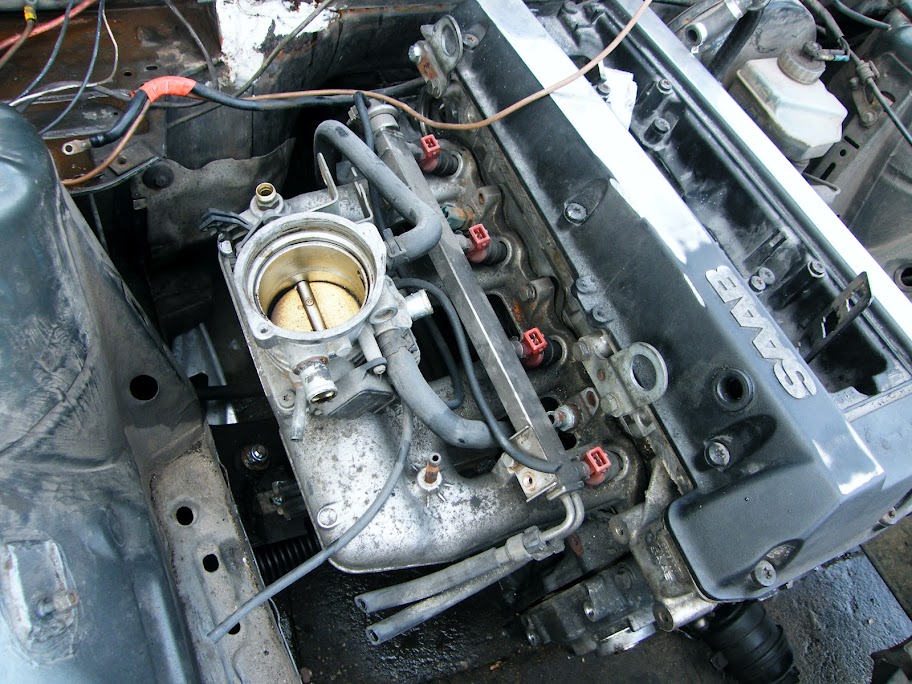

W moim silniku saaba jest podstawka filtra i filtr wychodzi w bok silnika z tego co pamiętam tylko mój piec jest sprzed 94 . Jestem z pionek i auto stoi w pionkach wiec jak bedziesz miał czas i chec obadać czy to podejdzie do Twojego bloku to zapraszam na priv i sie jakos ustawimy w weekend .
pozdrawiam

w moim silniku to wygląda tak

Ta duża śruba to termostat olejowy, a cały element jest przykręcony do bloku kilkoma śrubami i niestety chyba nie sposób go obrócić. Jeśli zmieści się podstawka to dobrym pomysłem byłoby przyniesienie filtra tak jak pisałeś. Na zdjęciach od DOHC widać że jego blok jest trochę inny i to mocowanie może nie pasować, choć pewności nie mam.

Jeszcze kilka fotek jak siedzi silnik wzgledem grodzi
I jeszcze mocowania
