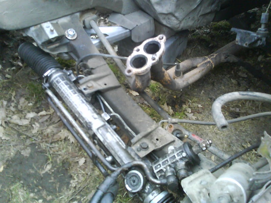

post Sun, 11 Mar 2012 - 20:03
Skąd: Mazowieckie
są już wahacze od E46 i magiel od E36. Została miska, łapy i adapter do skrzyni.
Adapter ma być gotowy w ciągu tygodnia.
